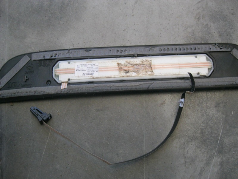

    So für die die das Verfolgen: alle Einstiegsleisten scheinen wirklich nur verklebt zu werden. Bilder von Demontierten Leisten scheinen das zu bestätigen. heißt wohl im klartext, wenn die von der Länge passen, sollte es kein Problem die A7 Einstiegsleisten zu "verbauen" :)

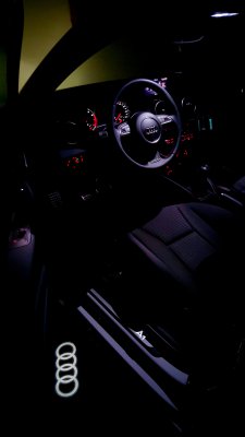

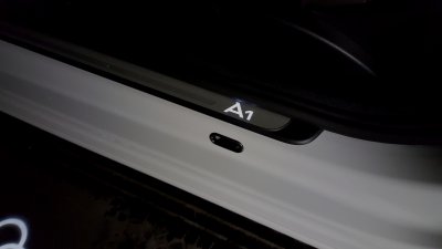

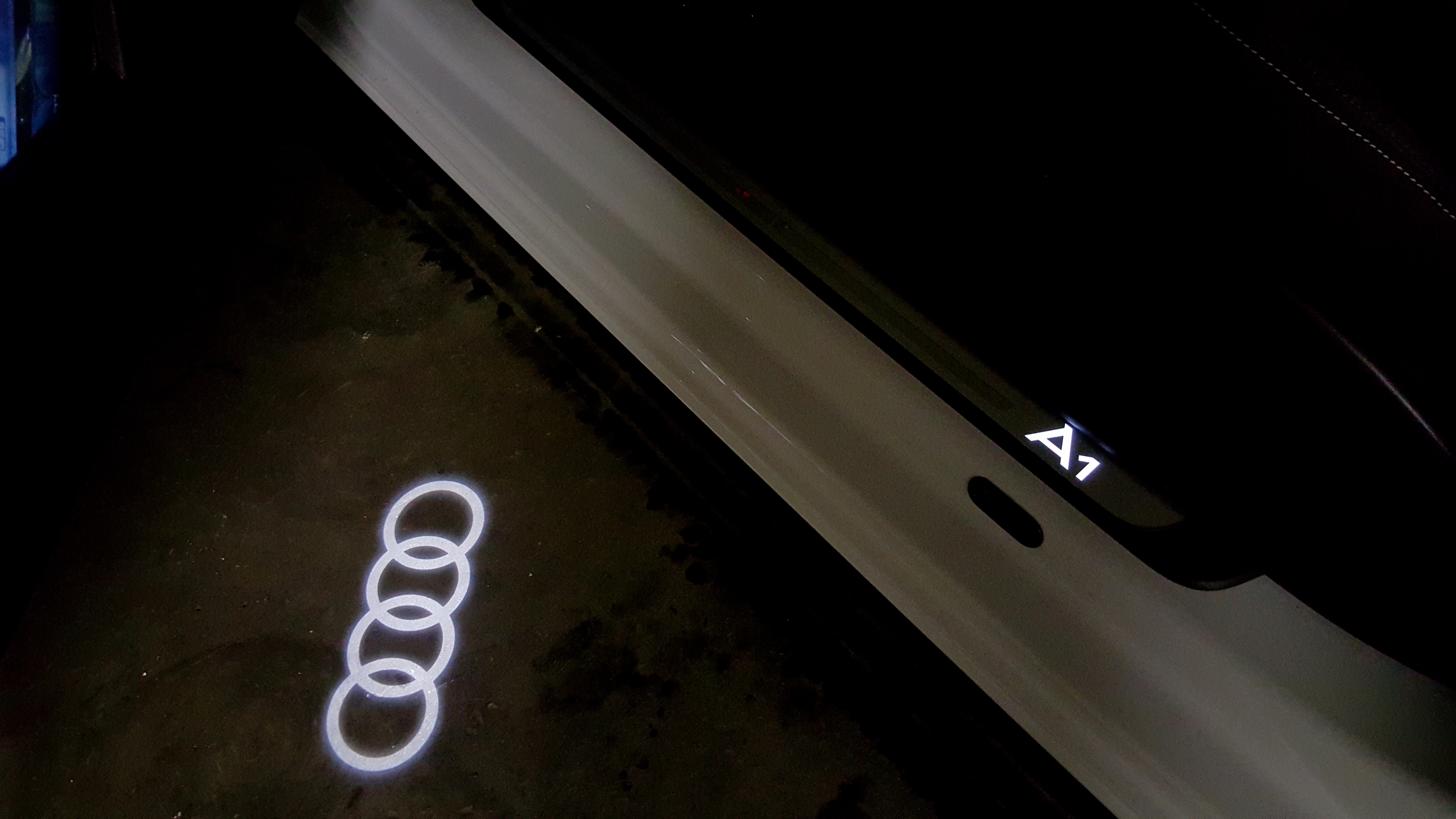

    Hier die originalen, sie werden verklebt und mit Batterie betrieben

    Wie schalten die sich ein und aus wenn sie mit Batterie betrieben werden? Lichtsensor? Und wie wechselt man die Batterie?

    über einen Magnet unter der Türe. Man clipst die Leiste raus und steckt sie dann wieder drauf

    Ein Reed Kontakt, clever :)

    Das dürfte ja wohl auch die Frage von Stonehead bezüglich der A7-Leisten beantworten. Diese werden ja ganz offensichtlich mit dem Bordnetz verbunden und da entsprechende Kabeldurchführungen beim A1 fehlen werden die nicht funktionieren. Zumindest nicht ohne Umbau auf Batteriebetrieb mit Schaltkontakt - ob dieser überhaupt möglich ist wäre die nächste Frage ...
