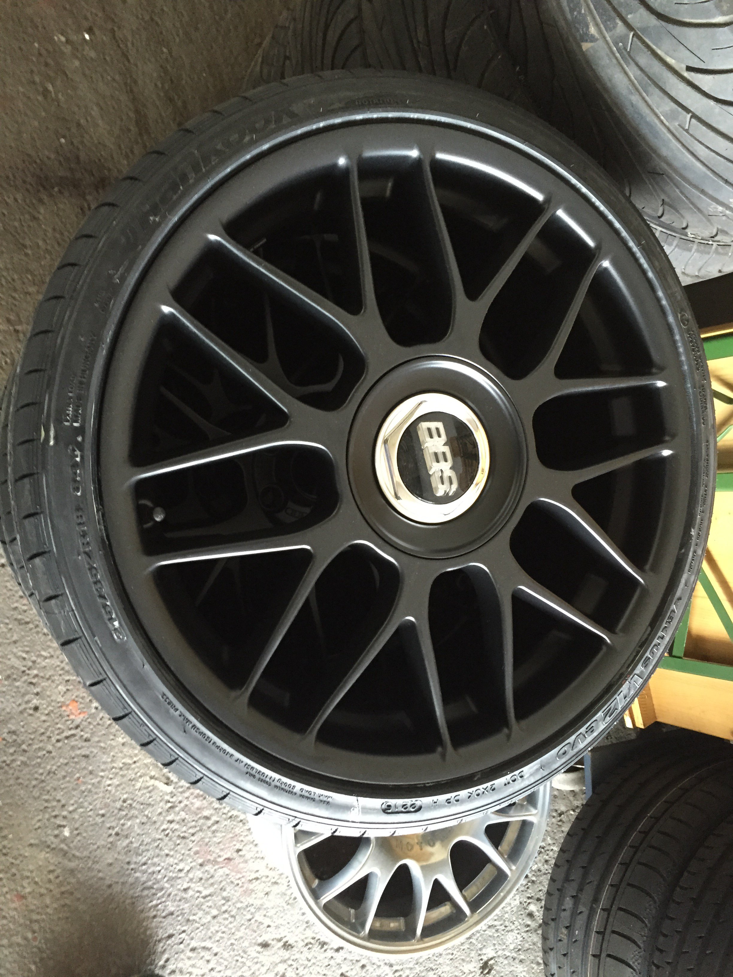

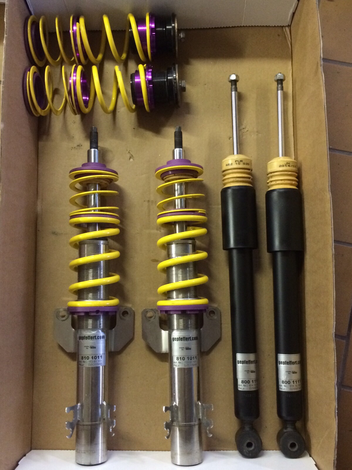

    Als erstes habe ich die schweren Rotoren mit den unglücklichen 225/35-18 verkauft. Ich habe nun für den Sommer einen Satz BBS RC330 mit 215/35-18 und im Winter BBS RC324 mit 215/40-17 - beide Sätze wurden mattschwarz pulverbeschichtet. Dann habe ich noch ein KW V3 von gepfeffert.com erstanden, hält aber erst im Frühjahr einzug. Vor den kalten Tagen erhielt er dann noch eine Behandlung mit Glacier von Swissvax.

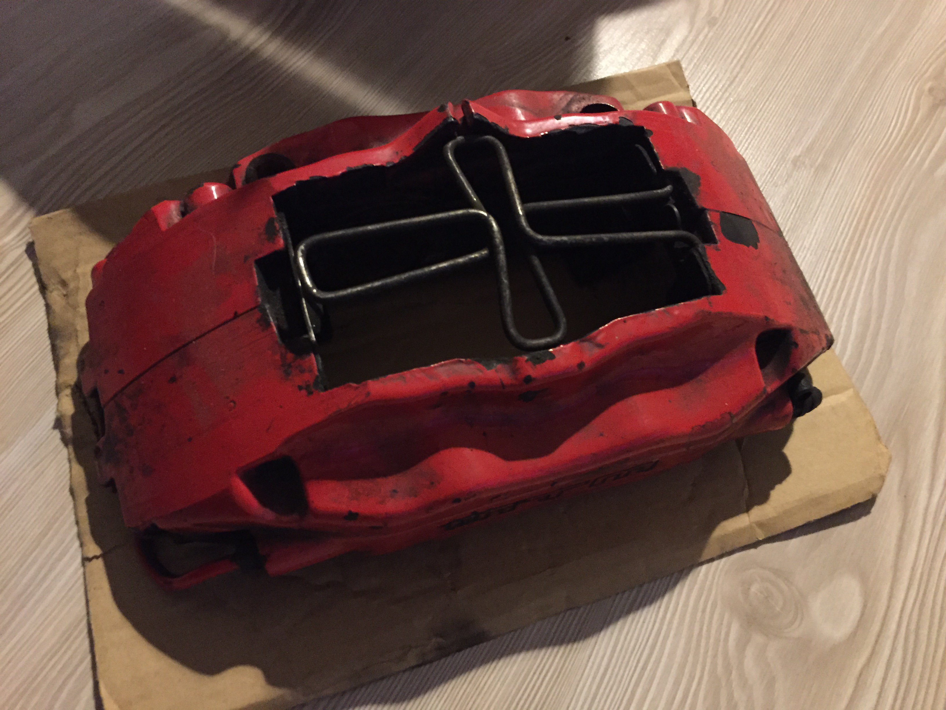

    Momentan bin ich an der Aufbereitung/Vorbereitung der Bremsanlage, in meinem Z4 hatte ich die BMW Performance 6-Kolben Anlage und muss sagen wer sowas mal im Alltag fuhr, der will es nicht mehr missen. Die Sicherheit und Überlegenheit solch einer Bremse ist echt genial. Nunja, ich habe mich dann etwas umgesehen welche Möglichkeiten es für den A1 gibt - da die Bremsenkonstruktion noch stark auf dem Golf 4 basiert, ergaben sich dann schnell Lösungen. Ich habe jetzt für die VA eine MTM Anlage erworben, d.h. 993 Turbo bzw. Audi RS2 4 Kolben Sättel, dazu 322x32mm Porsche 993 Scheiben (2-teilig) diese Anlage wird jetzt über den Winter überholt und komplettiert. Auf der Hinterachse wird die 256er Anlage vom Golf 4 GTI Jubi Einzug halten. Dazu dann der jetzt verfügbare größere BKV.

    Beim Fahrwerk überlege ich auch immer wieder, ob V3, Clubsport 2-way oder doch nur Federn...

    Also momentan neu erhältlich als 0815-Kit ist nur das Brembo GT Junior Kit erschwinglich - ist aber nichts anderes als die alte Leon Cupra R Bremse. Für selbes Geld erhältst du aber so wie ich es nun auch angehe auch andere deutlich hochwertigere Lösungen, ich z.B. beziehe meine Teile für den Bremsenumbau bei vandit performance, ist in der VAG Szene recht bekannt. Im Prinzip hat MTM damals nichts anderes als Movit verkauft, habe hier das originale Gutachten vor mir liegen, meine stammt von einem S4 B5, daher benötige ich neue Töpfe und andere Halter (-> vandit).
    Die Hinterachse ist ja mit der unbelüfteten Scheibe von Grund auf keine tolle Sache, weder optisch noch technisch. Finde wenn man vorne groß investiert, dann kann man es hinten ja auch im kleinen Rahmen.
    Der größere HBZ muss an sich dieser sein: 6R1611019B - damit muss ich mich aber noch im Detail auseindersetzen, wurde wohl im Polo GTI und ich tippe auch im A1 mit 1,8L verbaut.
    Zur Notwendigkeit: Klar wie du sagst das Ding bremst, alles funktioniert. Der Unterschied wenn man nun aber so eine Anlage hat ist brachial, damit kannst du echt heftige Bremsmanöver sehr souverän hinlegen. Die Bremse ist in jeder Situation überlegen und über jeden Zweifel erhaben. Ich denke bei einer Vollbremsung aus 100 Km/h hast du heute nicht das Gefühl "Wow was ist das für ein genialer Anker!", oder? In meinem Z4 hatte ich das nach dem Umbau dann schon. :) Es ist definitiv kein must-have, aber es ist nice-to-have. :)

    Cool, ein A1 aus der alten Heimat ;)
    Die Felgen gefallen mir sehr gut!
