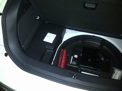

    @Vincero: Ich denke auch dass es gehen sollte bei deinem. Habe eben mal ein Foto gemacht wie es bei meinem mit Bose unter der Abdeckung aussieht. Die schwarze Kunststoffbox links neben dem Reserveradmuldeneinsatz ist der Bose Verstärker, und der verhindert das heruntersetzen des Bodens. Hast du bei deinem mit ASS dort etwa auch was? Vielleicht wurde das irgendwann geändert?
    @BloodyAudi: Für dich ist das Foto vielleicht auch nützlich um abzuschätzen ob rechts neben dem Verstärker noch Platz für den Hund wäre (bei der Lösung nach A1Scuba). Leider ist nicht der ganze Kofferaum drauf. Bei Bedarf könnte ich morgen nochmal ein besseres Bild machen (und evtl. auch nachmessen wie breit es ist).
    Was mir noch generell einfällt: Die Box beim Bose ist soweit ich informiert bin nicht der Subwoofer (der ist in der Tat in der Reserveradmulde), sondern der Verstärker und Soundprozessor (DSP). Daher müsste es auch mit ASS gehen (das ja auch nen Subwoofer hat), aber eben nicht mit Bose.
