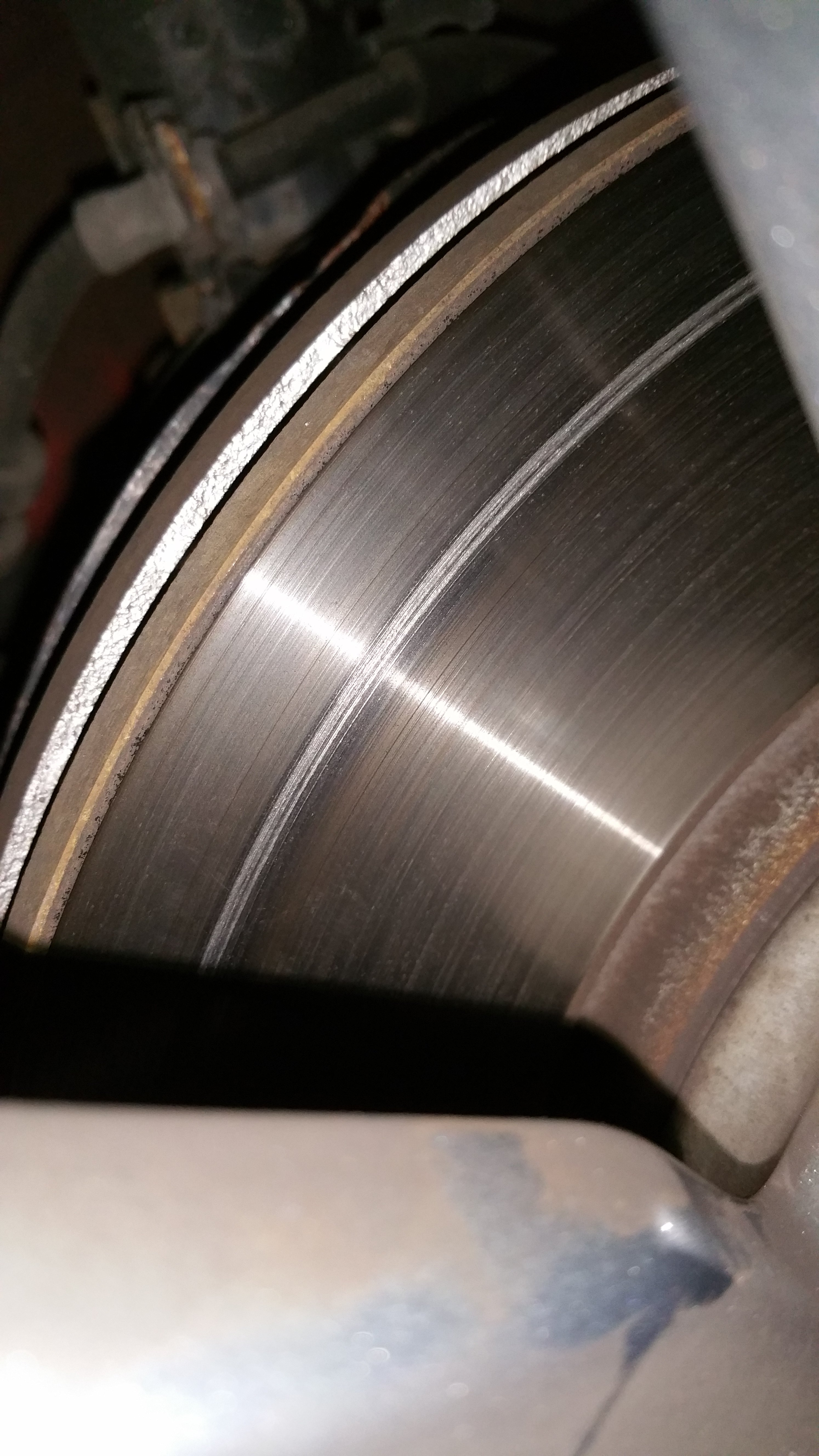

    Eben ist mir vorne Links an der Bremsscheibe aufgefallen, dass die starke Riefen hat. Die Scheibe ist knapp über ein Jahr alt und hat max. 15 tkm hinter sich. Könnte die aber meine Fehler auslösen?

    Die ODB2 Dinger kannst du für sowas vergessen, die lesen nur ECU Fehler aus mehr nicht. Da musst du schon zum :) oder einem mit VCDS.
    Ist der Riefen tief? oder mehr Oberflächlich?
    Könnte von einem Steinchen sein was am Belag hängen geblieben ist oder von einem Einschluss im Belag.
    Achte mal darauf ob die Fehler nur bei Kurven auftreten.
    Aber wie need4speed schon geschrieben hat, FS auslesen alles andere ist ein Blick in die Glaskugel.
