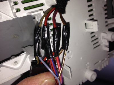

    Ich hatte ja in einem anderen Thread bereits geschrieben, dass ich die LED-Leuchte bekommen habe und problemlos einbauen konnte.
    Nun habe ich meinen A1 wieder abgegeben. Vorher habe ich aber die LED-Leuchte ausgebaut und verkauf sie jetzt.
    Hier noch ein Bild vom Ausbau meiner LED Innenraumleuchte, auf dem man gut die Kabelverbindungen sieht.
    Ich hatte die abgeschnittenen Kabel des zur LED-Leuchte gehörenden Steckers einfach vor dem alten Stecker der Halogenleuchte (unten im Bild hinter dem Finger) mit angeklemmt.
