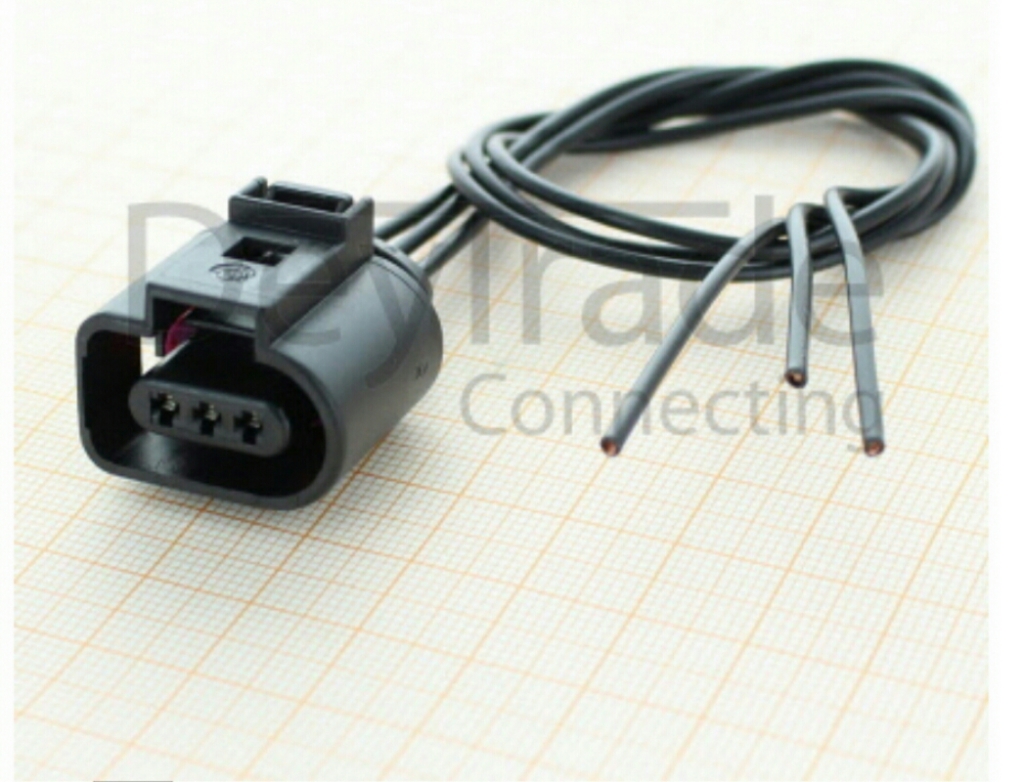

    Habe bei meinem bestellten Stecker zur Kofferraumbeleuchtung damals einfach die Pins reingesteckt und es rastete schnell ein. War auch gut sichtbar.
    Anders war es bei dem freien Pin am Sicherungskasten Beifahrerseite: da musste ich mit einem dünnen Schraubendreher nach drücken.

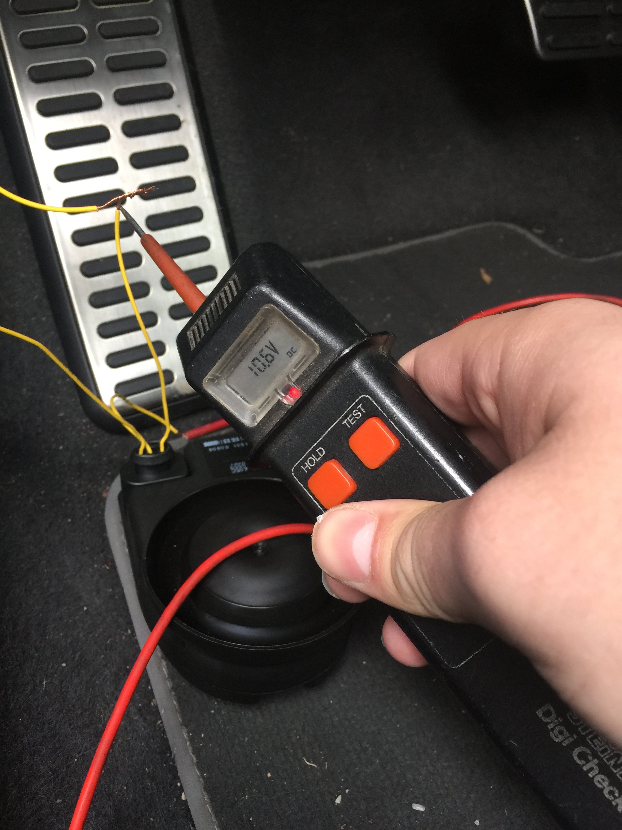

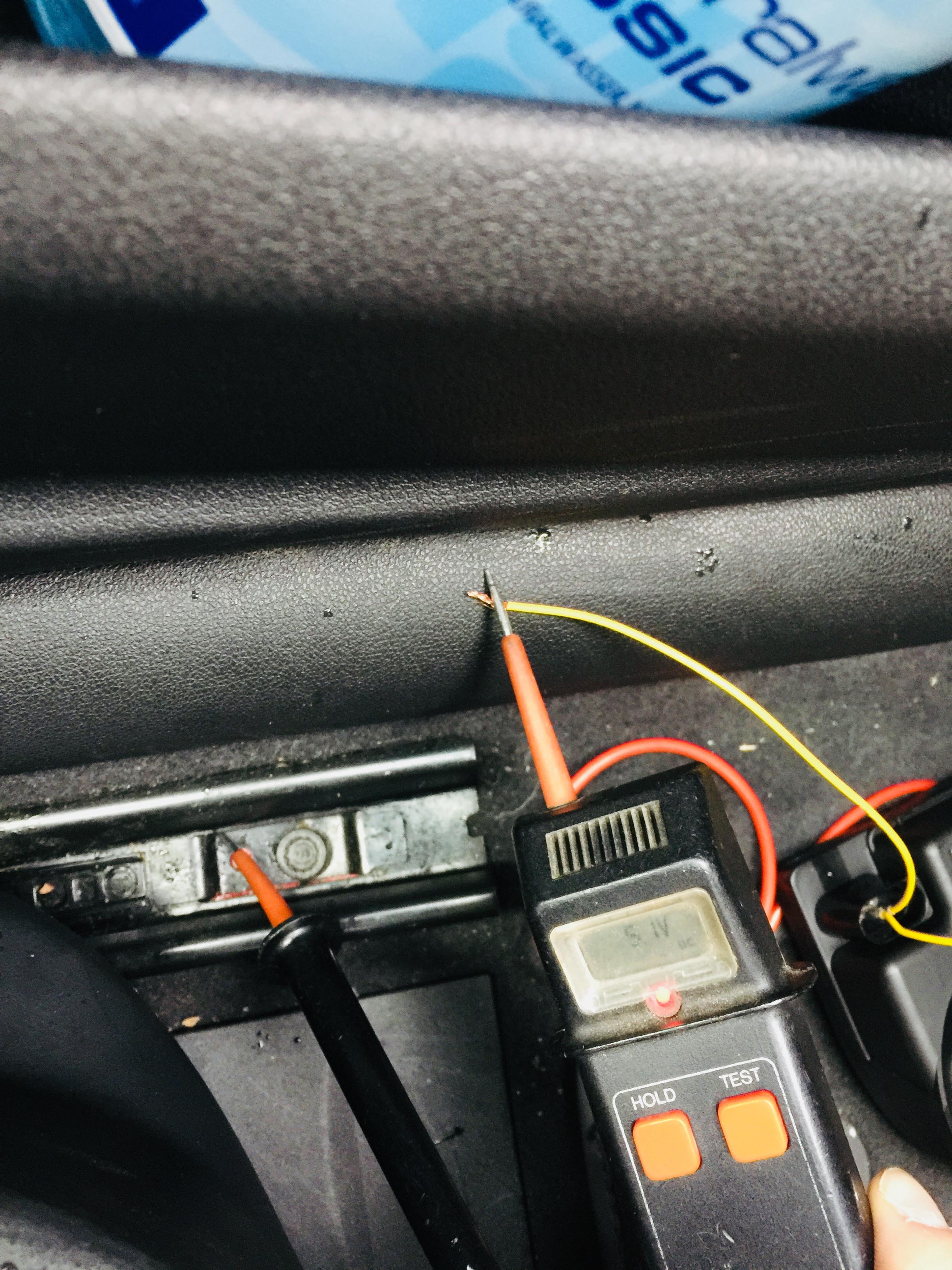

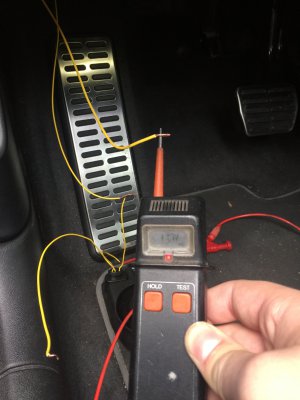

    Ich verzweifle wirklich, fahre jetzt nochmal zum codierer ob alles stimmt. hab die kontakte nun ohne stecker direkt eingeklipst, daran liegt es nicht, sie haben kontakt! anbei nochmal die spannungen! erstes bild ist pin 1 mit 10,6 Volt, aus der Masse kommen 5,1 und pin 3 sind 11,7 volt.
    da aus pin 2 was rauskommt scheinen die kontakte definitiv zu bestehen!

    Wie schon geschrieben, miss doch mal die Pins durch wenn sie nicht am Horn angeschlossen sind.

    Dann hab ich auf Pin 1 11 v und auf Pin 3 12 v, habe mich letztes Mal denke ich nur vertan
