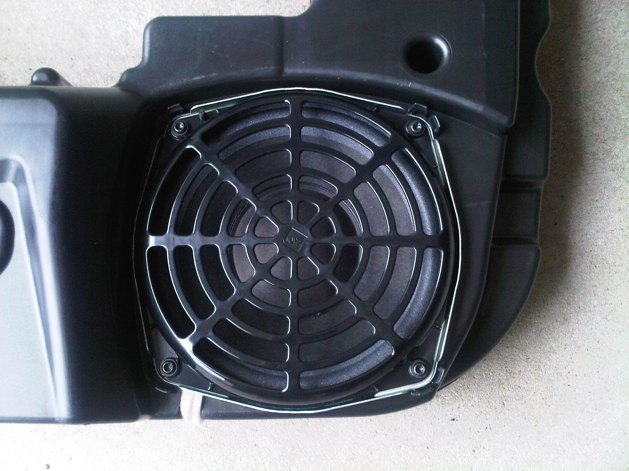

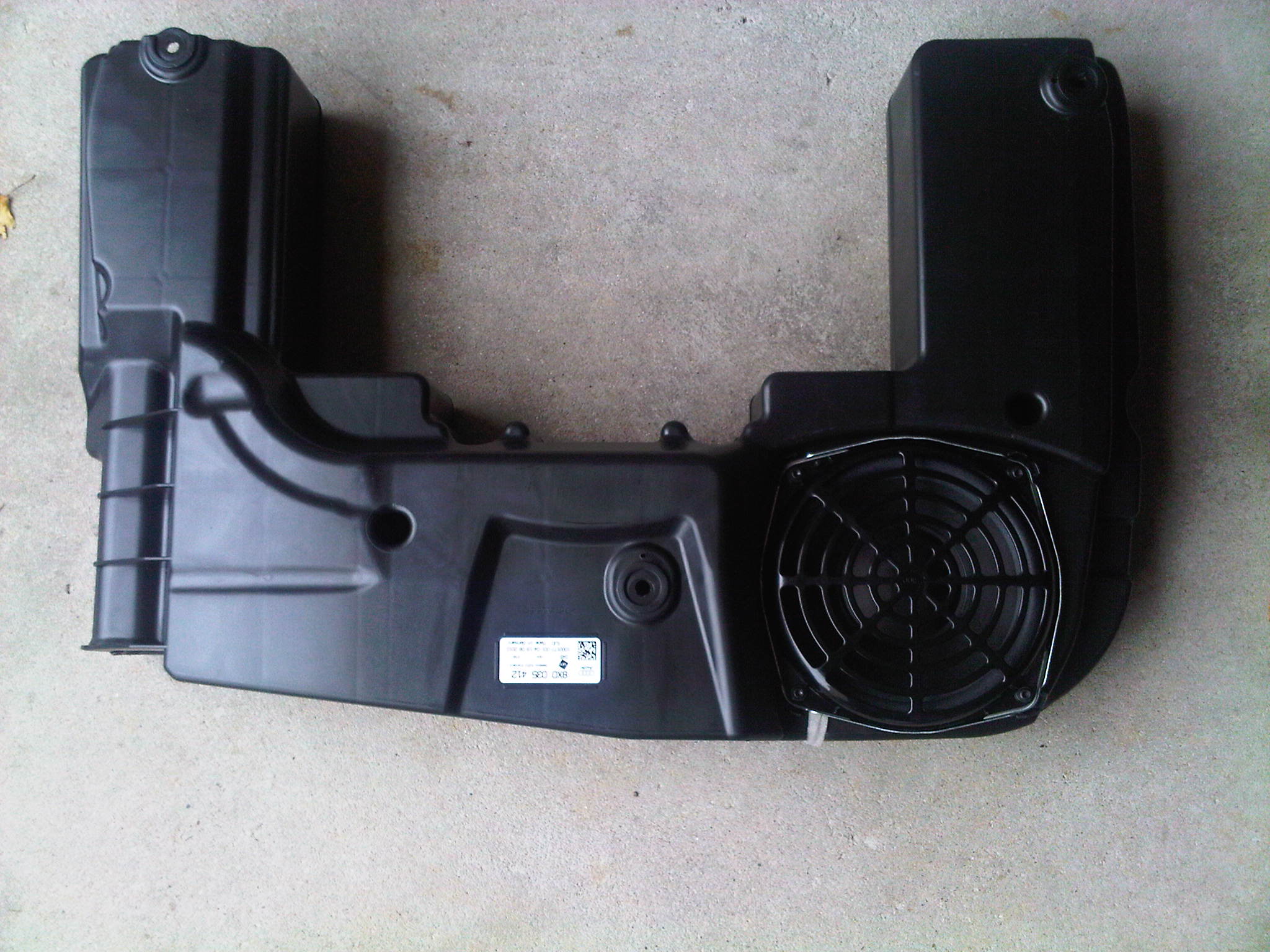

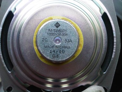

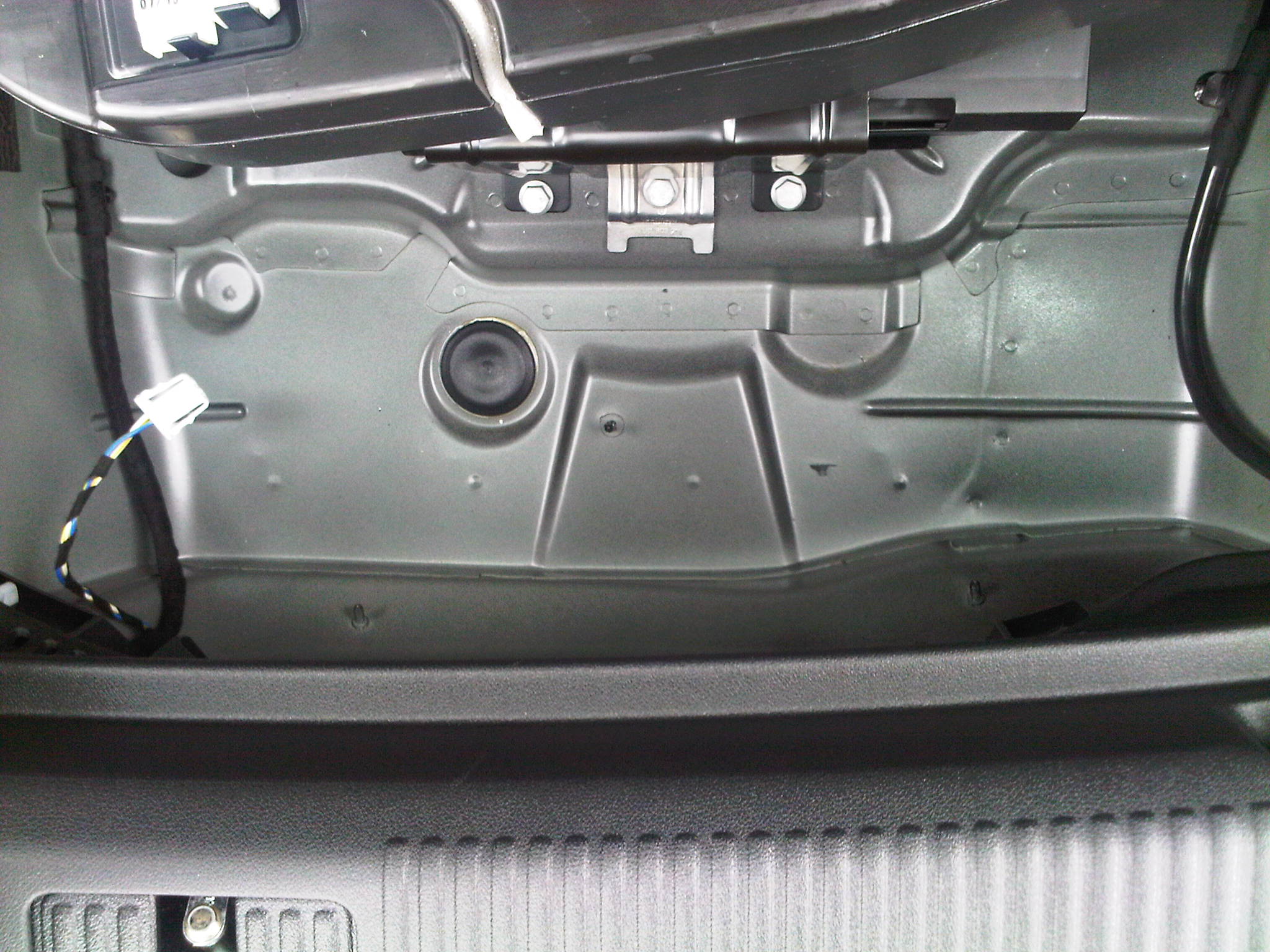

    So. Habe nun den Subwoofer vom ASS ausgebaut.. ob man es subwoofer nennen will ist fraglich.
    14CM sub. 2 Ohm.. GEIL.. ist einfach nur ein lautsprecher.. und das Dicke schwarze Plastikteil ist der Kasten..
    werde jetzt ein Kasten basteln (60*20*20) und ein Woofer einbauen und gucken was genau das geht.
    Hier ein paar bilder.

    Das nennt man Downsizing.:D
  6. Carisma1996
    Das ist "Vorsprung durch Technik" :D ... das ist kein Sub ... das ist ein Witz :p

    ... und dazu noch ein kleiner:D:D:D

    http://www.bose.at/AT/de/Images/Bose Audi_A1_de_tcm45-29737.pdf
    Und jetzt genau die Form des Gehäuses und die Größe des "Subs" beachten.
    Ist im Prinzip auch so ein Spielzeug.
    Zu einer Nachrüstung:
    Da müsste man aber den Kofferraumboden dämmen wenn man einen anderes Gehäuse reinstellt.
    Fraglich ist halt, was aus der Audi-Endstufe rauskommt, wenn du einen 4 Ohm Sub dranhängst. Da kommt kaum Leistung raus.
