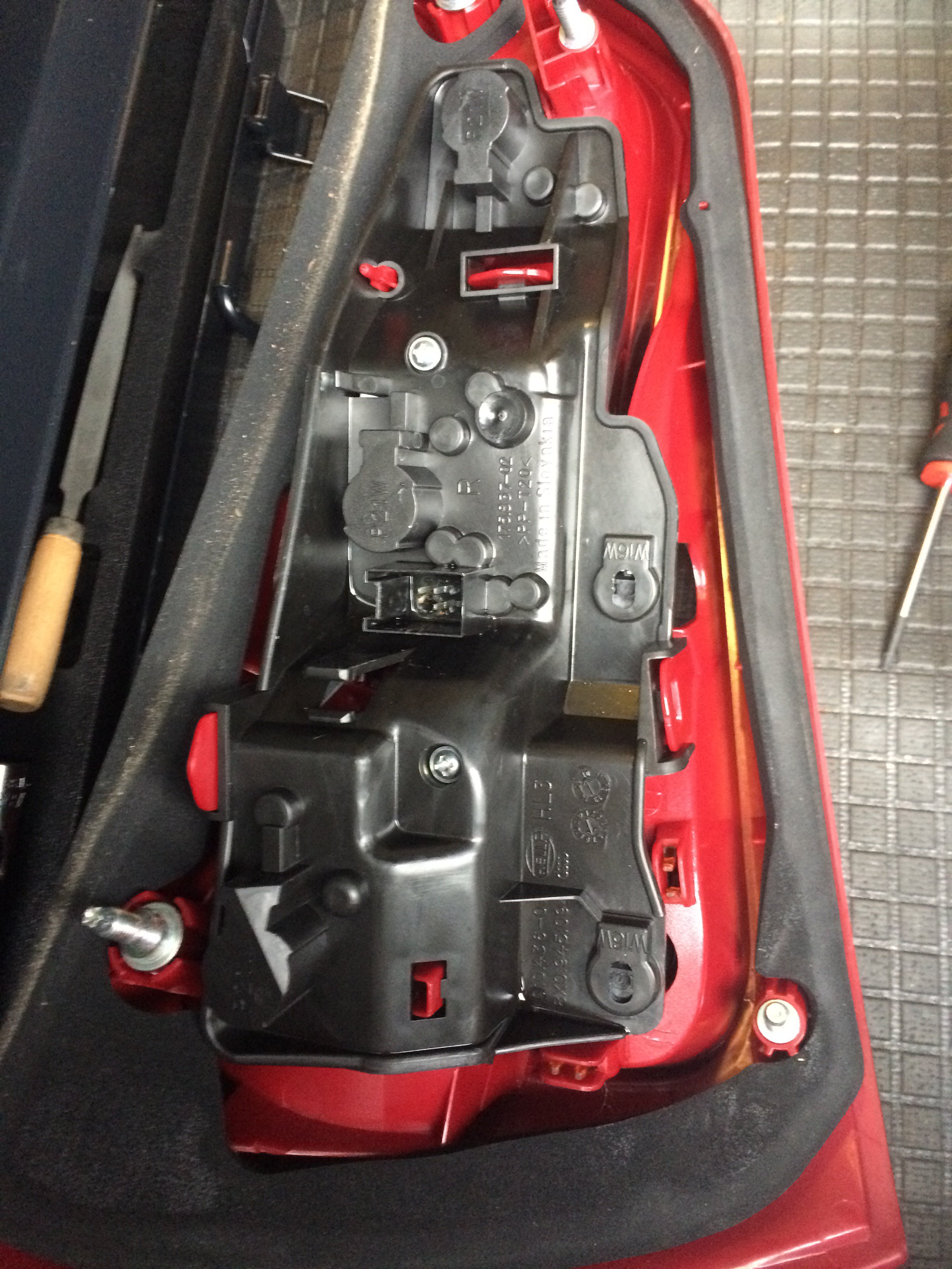

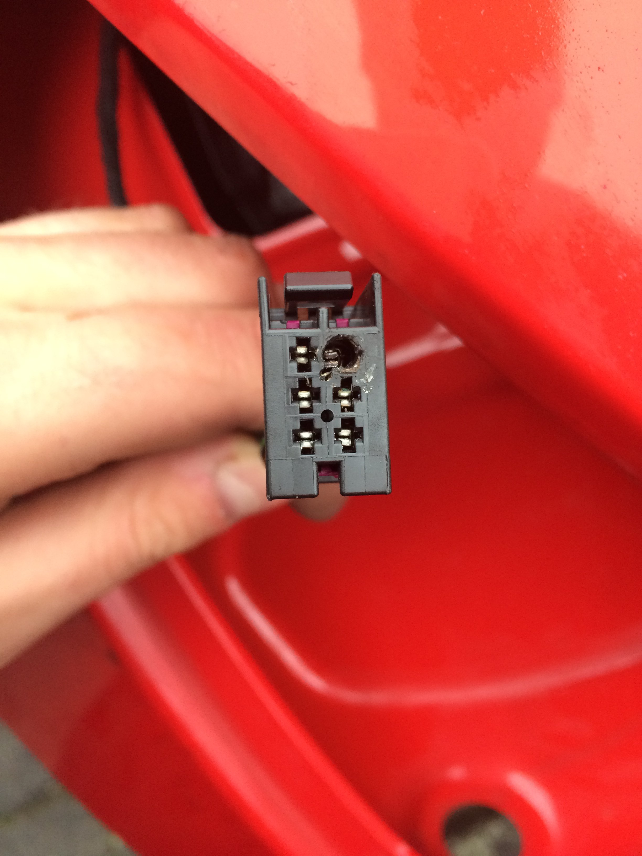

    Hallo,
    Ich habe ein Problem mit meiner Lampe hinten rechts. Stecker hatte wackel Kontakt und ist durchgebrannt. Kann ich nur den Stecker und das Schwarze Innenteil von Lampe ersetzen? Wo kann ich das kaufen ?

    Hallo,
    Danke für Antwort, kann man nur Lampenträger kaufen oder muss es komplett sein. Der Hersteller ist Hella.

    Müsste ich nachschauen - bin mir aber ziemlich sicher, dass es den Träger einzeln gibt.

    Der Träger rechts sollte die Nummer 8X0 945 258 haben und ca. 27 Euro kosten. Der passende Stecker müsste die 6Q0 937 702 für 1,80 Euro sein. Aber lass die Nummern beim Kauf noch mal prüfen, anhand deiner FIN sieht er genau welche Teile du brauchst.
