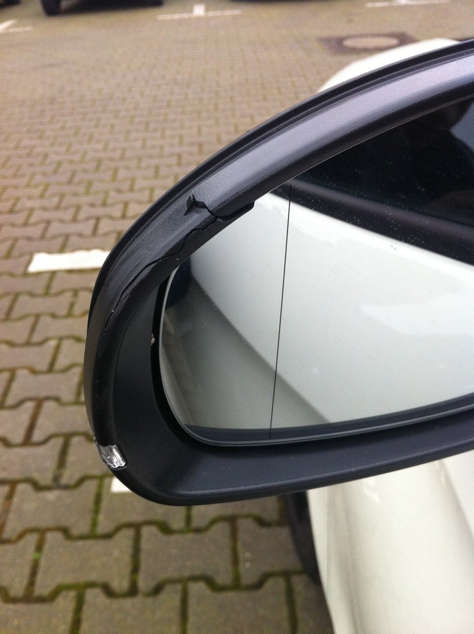

Hallo zusammen, mir hat man gestern Abend den Aussenspiegel demoliert !:mad2::mad2: Das gibts doch gar nicht, was sind das für Leute, wie kann man sowas machen !?!? Ich hätte den jenigen umbringen können wenn ich es gesehen hätte.... Gestern Abend war ich bei einem Kollegen um das Spiel der Bayern zu gucken, eigentlich war das eine ruhige Ecke und wenig los. Als ich dann nach Hause fahren wollte, habe ich bemerkt das 3 Autos die auch vor mir standen die Spiegel nach aussen hin aufgeklappt hatten und habe dann gesehen das auch meins beschädigt wurde. Trotzallem hatte ich Glück im Unglück, s. Fotos. Ich bräuchte denke ich nur den Rahmen neu oder ? Sind doch so zum draufklappen oder ? Kann man die besorgen über Audi ? HELP ....

Ist relativ easy zu ersetzen. Spiegelglas muß raus, dann sieht man schon die 4 Schrauben mit denen der Rahmen befestigt ist. Die Schrauben rausdrehen und die beiden Plastikclips oben leicht wegdrücken um den Rahmen zu entnehmen. Rahmen kostet knapp über 20 Euro. Wenn man sichs nicht zutraut, sollte es auch beim :smile: für kleines Geld repariert werden. Scheixxe ist so ein Schaden trotzdem
Hallo zusammen, danke für eure Antworten, ich werde gleich zu meinem fahren, der Meister will sich das trotzdem einmal anschauen. Denke und hoffe das ich da noch glimpflich wegkomme da nicht so viel beschädigt ist. Unglaublich solche assozialen Menschen wirklich, mehr fällt mir zu solchen Menschen nicht ein. Aber wehe, ich erwische einen von denen.

Hallo zusammen, danke für eure Antworten und Hilfestellungen. War gestern bei meinem, ich kriege diese Blende für 20 Euro inkl. Einbau. Also ist nichts dramatisches, zum Glück. :razz: Werde mal in der Mittagspause hinfahren und es austauschen lassen. Trotzdem 20 Euro für nichts wegen so einen Dreckskerl !!!
