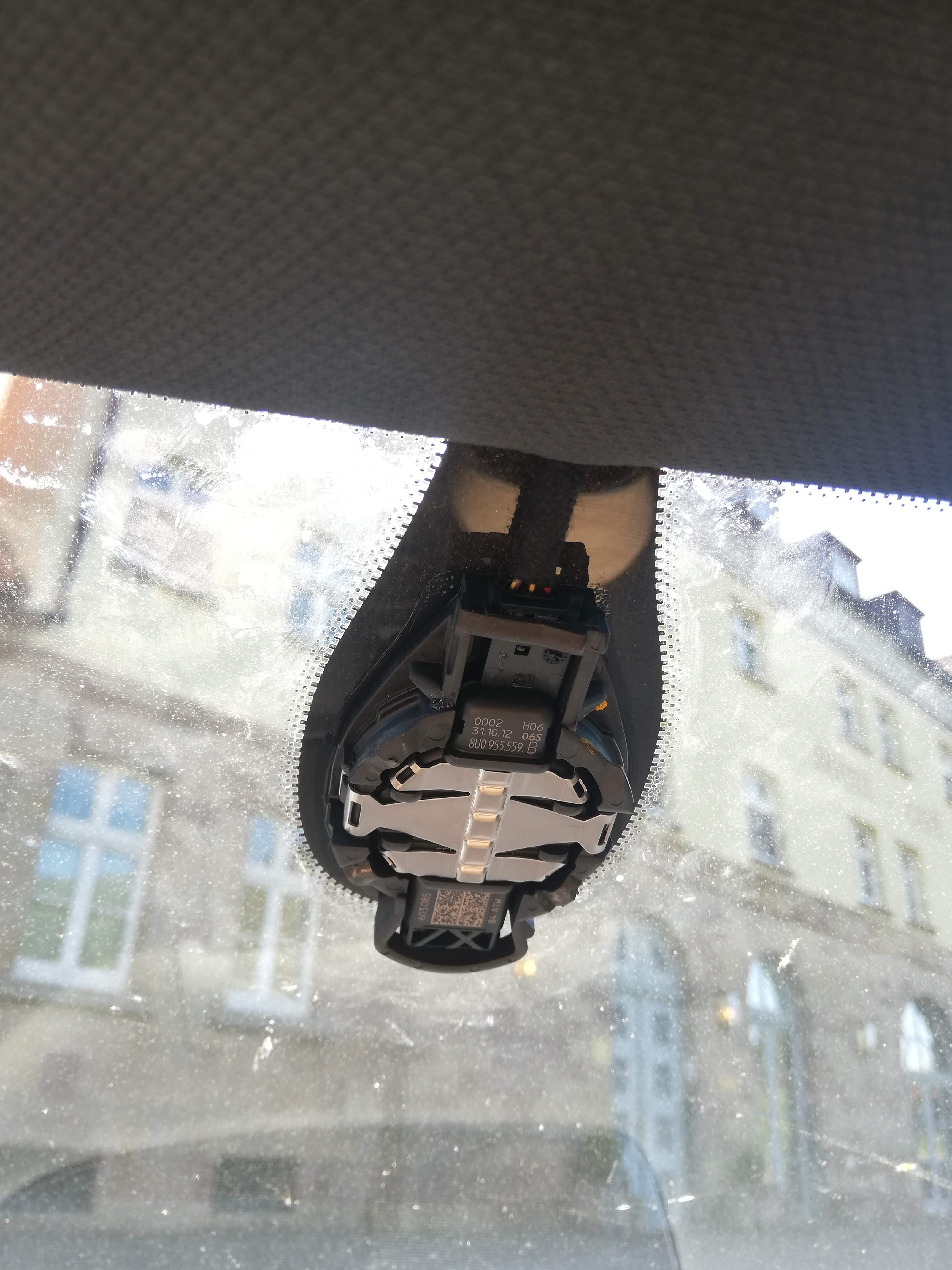

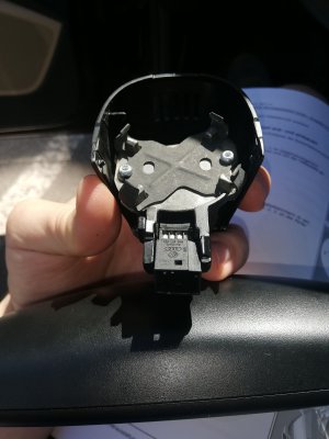

Moin, habe mich auch mal an die Materie rangetraut. Habe bisher das Forum abgesucht, aber nicht die klare Lösung für mein Problem gefunden. Kurz die wichtigen Daten des bisher verbauten Spiegels und des Fahrzeugs vorneweg. BJ 2013 3-Türer Fahrzeug hat Regen- Lichtsensor, Klimaautomatik verbaut. Es geht kein Kabel zum mechanisch abblendbaren Spiegel. Das 3-polige Kabel kommt aus dem Dachhimmel und geht direkt zum Spiegelsockel (RLS,feuchtigkeitssensor). Der serienmäßige manuelle Spiegel hat die Teilenummer 8J0 857 511D Nun habe ich günstig einen abblendbaren Spiegel in der Bucht gekauft mit der Teilenummer: 8U0 857 511 A 4PK Kein FLA Der hat "leider" den 6 poligen Anschluss direkt am Spiegel verbaut und somit passt das ganze nicht Plug and Play. Mechanisch passt der Spiegel definitiv, jedoch funktioniert er nicht elektrisch. Ist es irgendwie möglich den Spiegel lediglich über ein Plus und Minus Kabel zu versorgen, sodass der 6 polige Stecker nicht erforderlich ist. Bzw. Allgemein: dass der Spiegel funktioniert?
Du kannst auch nicht den Stecker vom Regensensor in den Kabelschuh des abblendbaren Rückspiegels einbauen. Du brauchst hier einen extra Kabelsatz, den Du verlegst. Ist für jemanden mit zwei linken Händen zwar ein Ding der unmöglichkeit. Wenn Du Dir aber am Innenlicht am Spiegel einen Stecker in den Kabelschuh einclipsen kannst und Dir ein 12V Zündungsplus am Sicherungskasten einclipsen kannst dann bekommst Du das fix angeschlossen. Hier der Link zum Kabelsatz: https://www.k-electronic-shop.de/AU...isch-abblendbarer-Innenspiegel-Kabelsatz.html
Danke für den Tipp. Ich denke ich versuche mich da einfach mal dran. Mit Elektrik hatte ich bisher zwar noch nicht allzu viel am Hut aber versuch macht klug.
