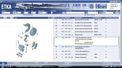

    Bremsbelags-Verschleissanzeige ist meines Wissens nicht verbaut !
    Ich habe knapp 60.000 km und auch noch die ersten Bremsbeläge drin und die sind noch TIP TOP i.O. ;)
    Wer bremst verliert ... und wenn es nur die Bremsbeläge sind :p
  6. sandtigerhai
    sandtigerhai Super-Moderator
    28.07.2011
    3.196
    603
    Ab 1,4 musste zumindest vorne eine Anzeige verbaut sein! Hinten weiß ich nicht müsste ich gucken
  7. DerAudiSuperFan
    28.12.2010
    2.629
    830

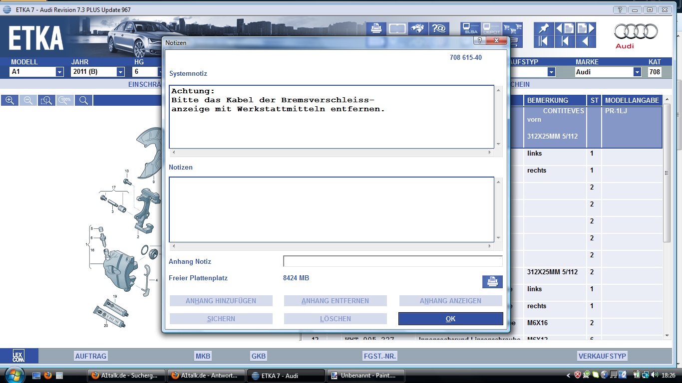

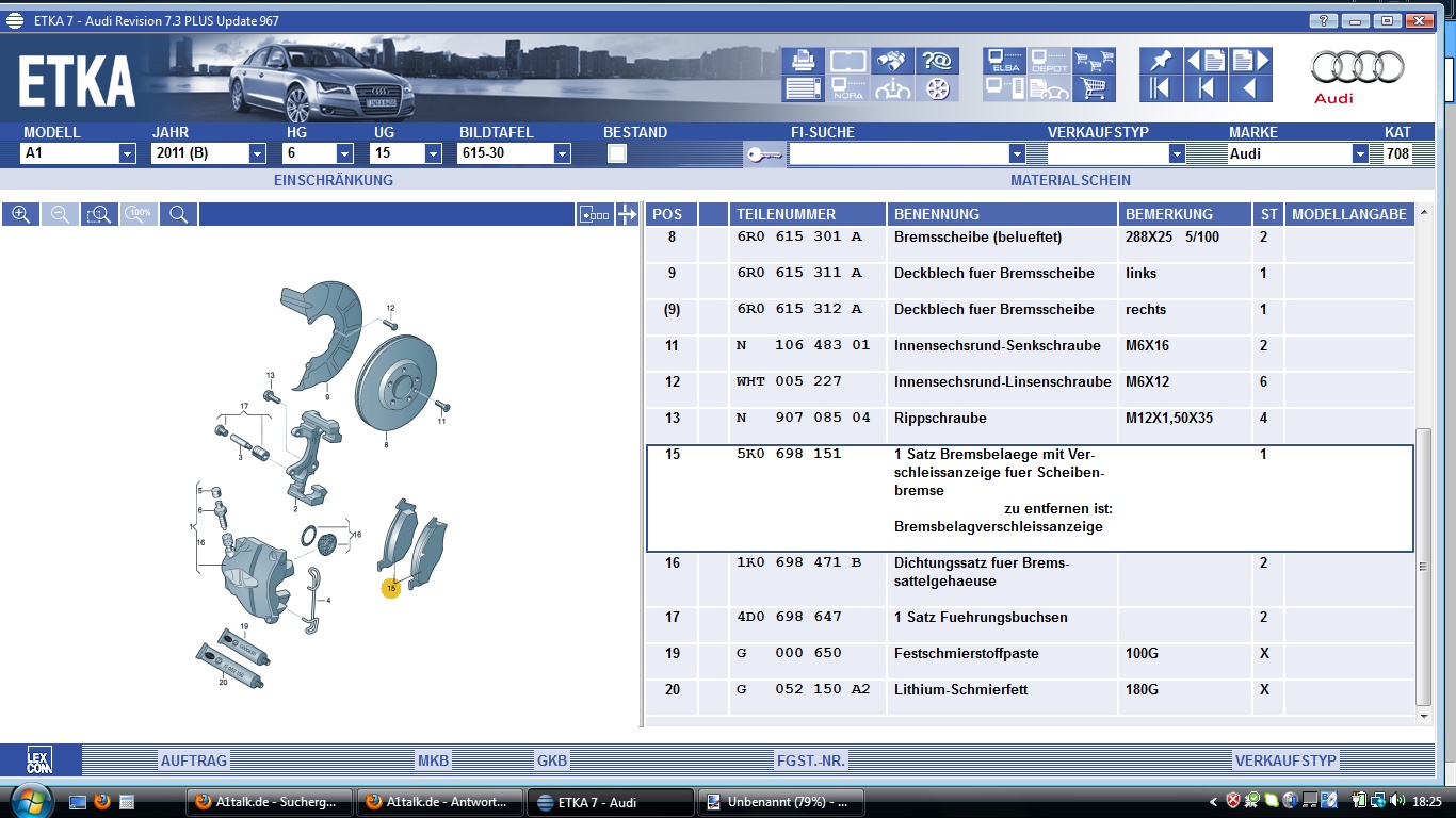

    Lt. ETKA müssen die Leitungen für die Verschleissanzeige mit Werkstattmitteln ... also nem Seitenschneider ;) ... angepasst, rsp. entfernt werden.
    Quelle : ETKA A1 MJ 2011
