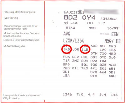

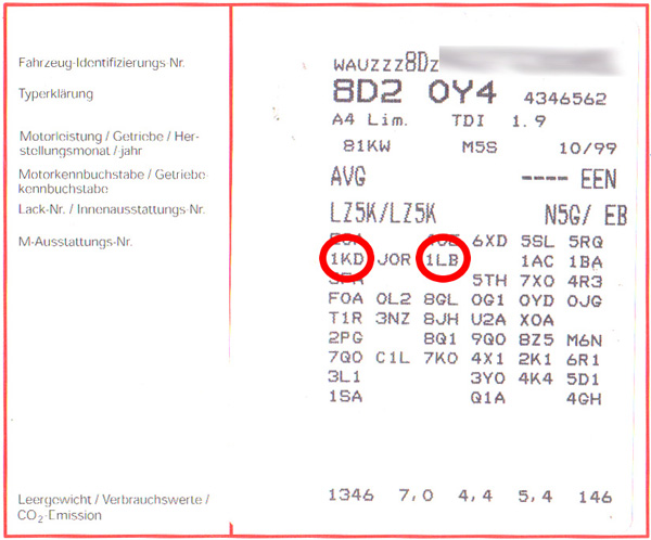

    Wenn du es genau wissen willst, gehst mal an deinen Kofferraum und schaust dir den weißen Aufkleber aufm Bodenblech an.
    Der mit den vielen Zahlen und Buchstaben.
    Darauf findest du die sogenannte PR-Nummer.
    Die lautet in deinem Fall entweder
    - 1ZC
    oder
    - 1JL
    Im ersten Fall hast du die 288er Scheiben, im zweiten die 312er.
    Der weiße Zettel (Kundendienstdatenträger) sieht in etwa so aus (die roten Kringel sind nicht von mir und haben nichts zu bedeuten):

    Prima. Vielen Dank. :thumbup:
