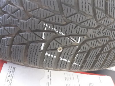

    Hallo Freunde,
    seit meine Winterreifen drauf sind Flattert das vordere Rad bei nur gewissen Drehzahlen/Geschwindigkeiten.
    Anfangen tuts ab etwa 115km/h, im 6. Gang Gasgeben und das Lenkrad flattert wie verrückt. Im 4. Gang ist der effekt nahezu weg. Über 140kmh ist es auch wieder weg. Beschleunige ich während des Flatterns und halte dann die Geschwindkigkeit, flattert nichts mehr, ausschließlich beim Beschleunigen. Nicht drunter, nicht drüber, 115 - 140kmh im 6. Gang.
    DIe Wuchtung schließe ich aus, neu gemacht. Räder sind ordnungsgemäß nachgezogen. An der Bremsscheibe liegts nicht, beim Bremsen habe ich überhaupt kein Flattern.
    Ich vermute die Antriebswelle. Verstehe aber nicht warum nur in dem begrenzten Bereich.

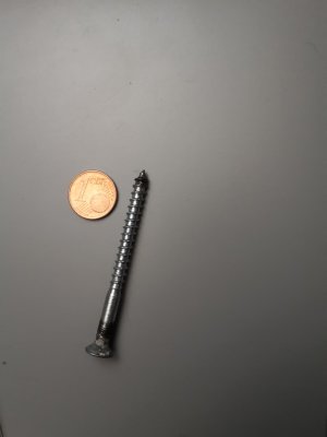

    Lösung des Problems:
    Die seit 4000km inhaftierte Schraube. 6,3gr. Ob die ohne Fremdeinwirkung von alleine rein ist bezweifel ich... 0,0 BAR Druckverlust.

    Da mag dich einer. Kennst du irgendwelche Kandidaten? Und du hast echt Glück gehabt. Da hätte sonst was passieren können.
    Nachtrag: Kann wohl auch so passieren: http://www.wdr.de/tv/kopfball/sendungsbeitraege/2010/0307/nagelprobe.jsp
