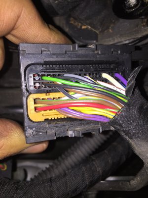

    Wie Riza mir sehr erfolgreich weiterhelfen konnte: die 45 am gelben Stecker ist die K-Reihe. Die Kammer 45 für die 1.2, 1.4 Tfsi Motoren bis Bj 2015 ist am oberen länglichen Stecker des Motorsteuergerätes.
    45 ist in der schwarzen 2. Reihe von links und dann 5 runter (rechts vom roten Kabel)[​IMG]

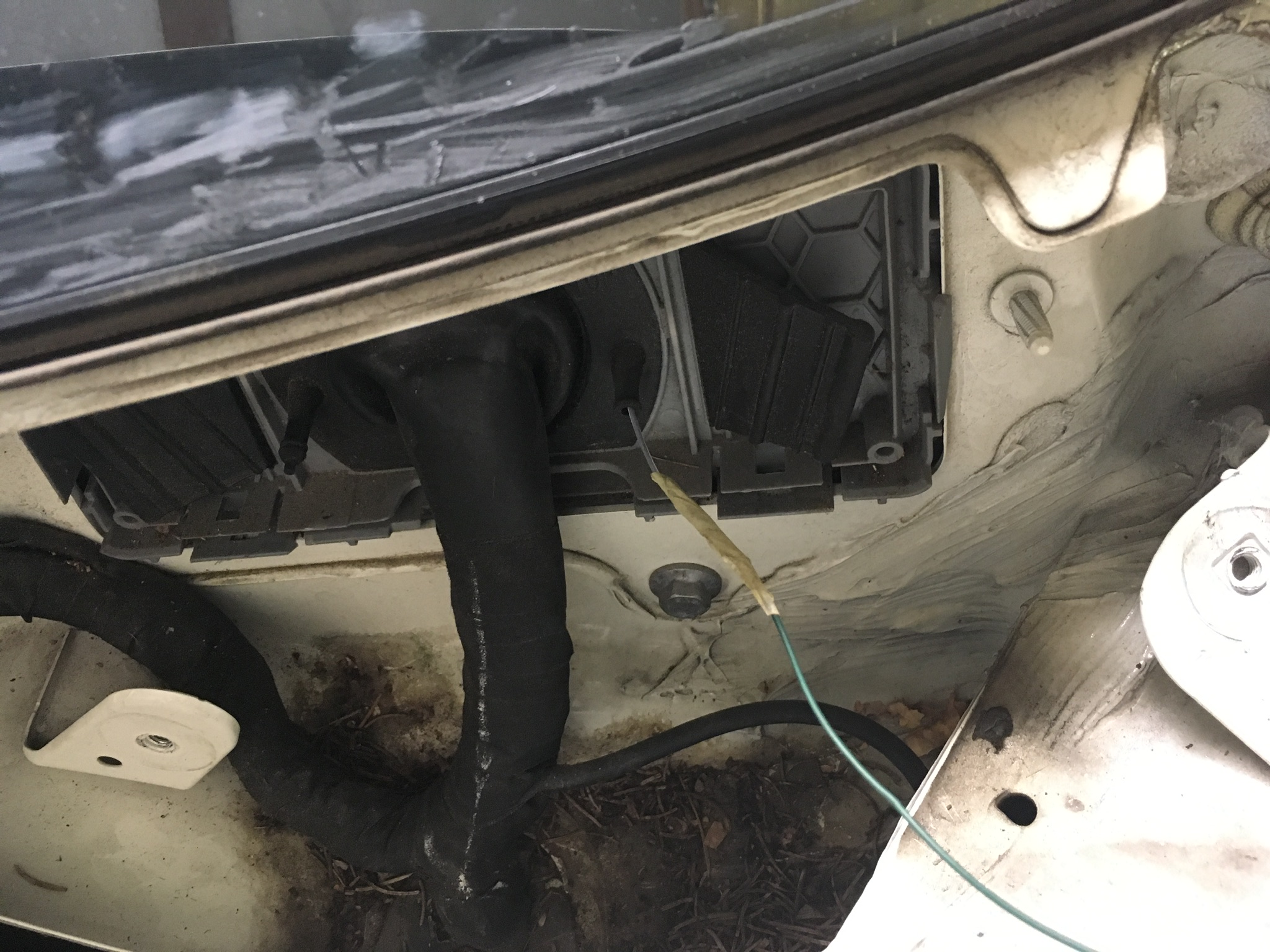

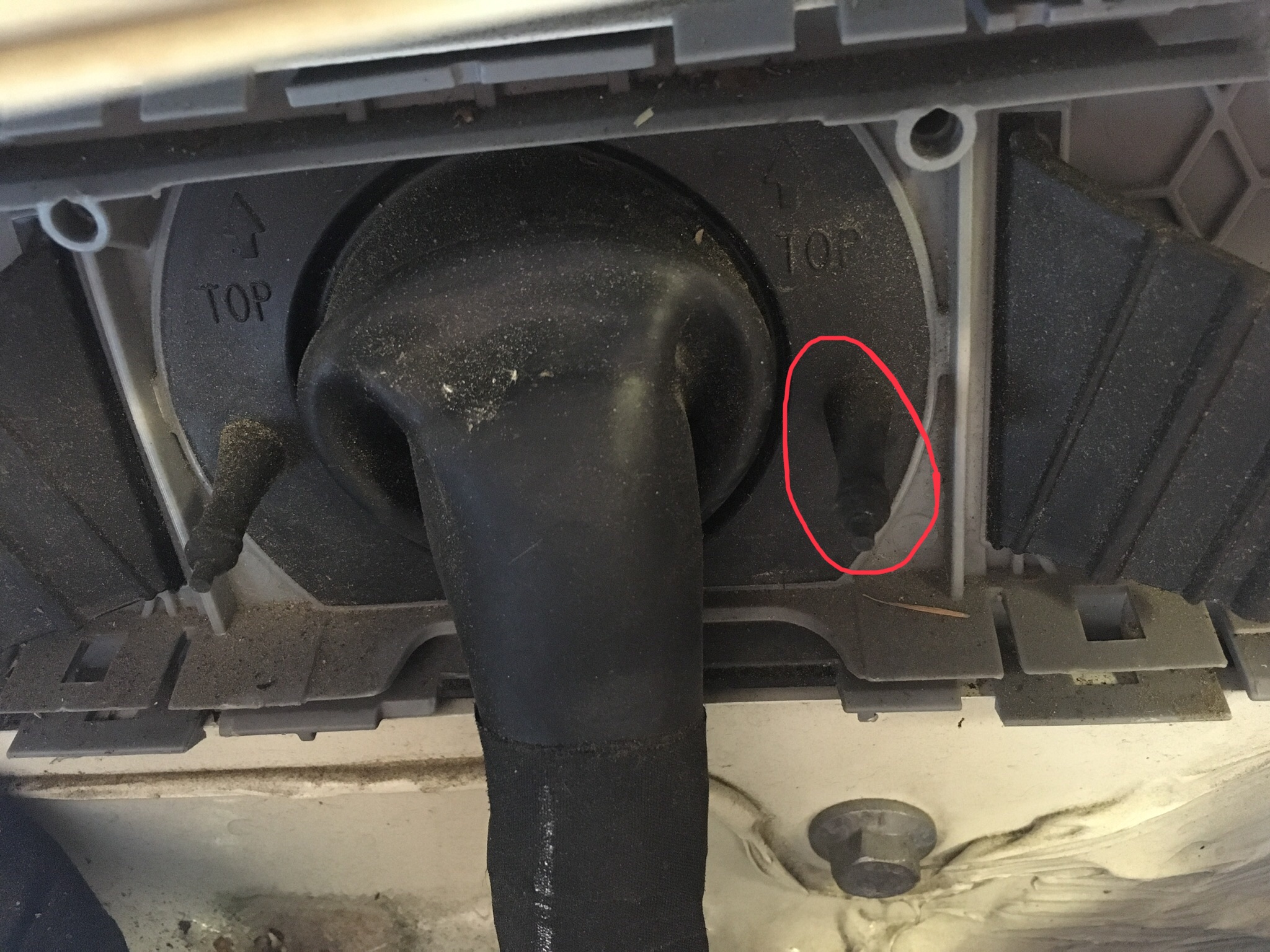

    Die Steuerleitung kommt durch diesen Nippel, vom Innenraum in den Motorraum. Dazu die Spitze abknipsen. Dann einen dünnen Draht in den Innenraum schieben. Steuerleitung fixieren und wieder zurückziehen. Das gleiche weiter vom Wasserkasten durch zum Steuergerät.

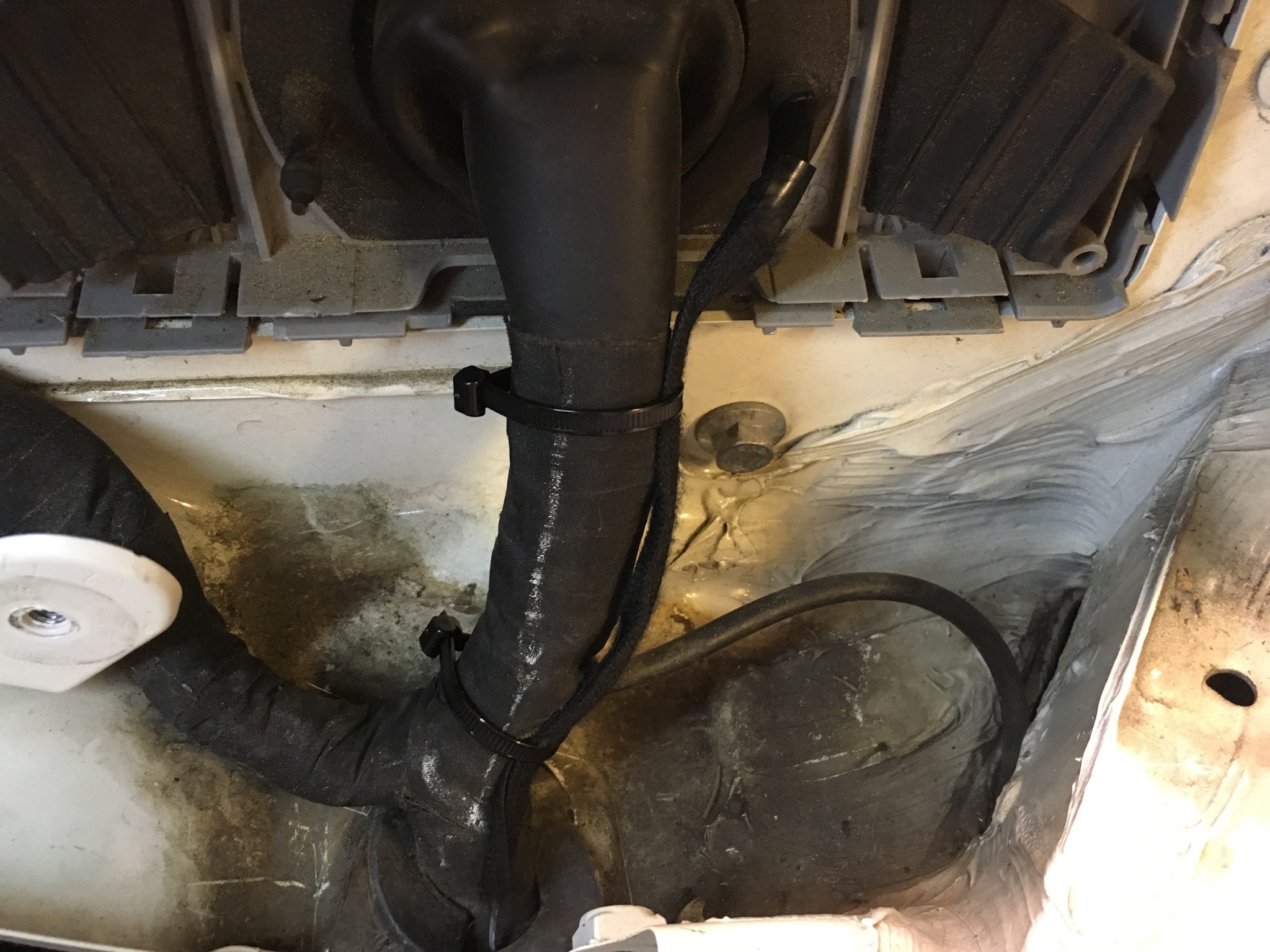

    Steuerleitung mit Gewebeband schützen und mit Kabelbinder sichern.
