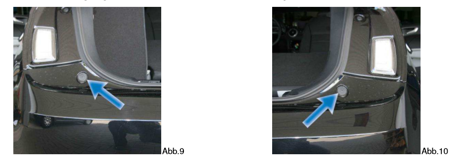

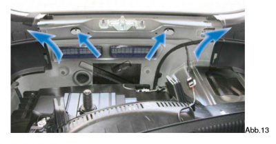

    hab erst vor kurzen APS+ nachgerüstet und im Prinzip ist die Stoßstange nur an ein Paar Schrauben befestigt
    zu diesen auf den Bildern musst du noch je 2 in den Radhausschalen lösen
    Stoßfänger hinten haben die selbe TN bei 3 Türer und SB
