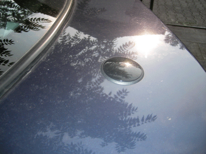

    Ab von der ABE Geschichte habe ich jetzt überlegt, mir auf Arbeit einen überlappenden Deckel aus 1.4112 Edelstahl mit einem Gewindeansatz zu drehen, der von innen mit einer Gegenplatte und Kontermuttern befestigt wird.
    Der Deckel wird vorne auf einen mglst. großen Radius verrundet, poliert, angeschliffen, grundiert und lackiert in Wagenfarbe. Zwischen Scheibe und Deckel kommt eine Lage gestanztes Dichtungsgummi, auf der gegenüberliegenden, inneren Seite ebenfalls.
    Steht dann zwar alles etwas vor, schließt aber sauber ab und hinterlässt keine doofe Ritze, in der sich Schmutz sammeln kann. Sähe dann nach meinen Vorstellungen ungefähr so aus:
    [Bild 1]
    Bei mir wäre natürlich nichts von der Dichtung zu sehen..
    Was meint ihr? Was meint der Tüv?
