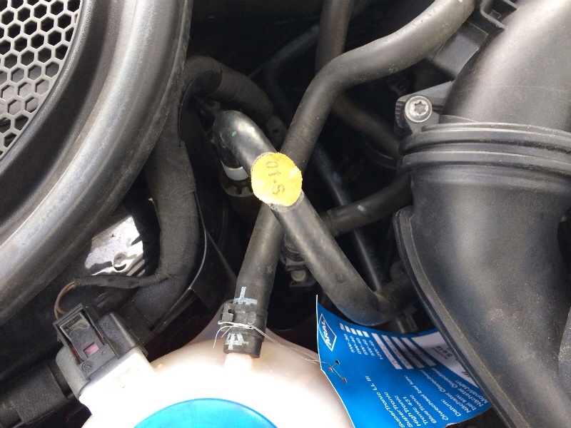

    Hi alle zusammen,
    nachdem mein Auto bei Audi war (und sie nichts gefunden haben), somit das klackern nach wie vor da ist, habe ich jetzt endlich selbst nachgesehen... und nach einer Minute die Fehlerquelle gefunden.
    Ich habe mal ein Foto gemacht. Ist die Leitung mit dem gelben Aufkleber die Benzinleitung? Denn Streetfights Beschreibung passt ansonsten ja. Sobald ich die besagte Leitung leicht bewege, ist das Geräusch sofort weg.
    Ist eine TPI so was wie eine Arbeitsanweisung? Gibt es dazu auch eine genauere Nummer, die ich meinem Händler unter die Nase halten kann?

  6. streetfight915

    TPI ist eine Technsche Produktinformation. Das gibt VAG an die Werkstätten wenn irgendwo ein Produktionsfehler entstanden ist. Wenn man z.b. diese Geräusche hat steht da genau drine was man machen muss.
    Das gleiche gibts halt für so ziehmlich viele sachen Starter, Steuerkette, Beschlagene Nebelscheinwerfer usw usw.
    Wurde diese aktion ausgeführt kommt ein Aufkleber ins Auto mit der Nr. der TPI dieser kommt dort hin wo im Kofferraum auch dieser große Herstellungsaufkleber mit haufen Nr. drauf ist. Da kleben dann manchmal 2-5 Stück.
    Manchmal ist so eine TPI auch was ganz einfachen ein Update, eine Grundeinstellung oder ein Stück Schutzgummi anbringen damit der Kabelbaum nicht beschädigt wird.
    Wenn du die Leitungen festhälst und es ist weg dann fahr in der Werkstatt und sage die sollen das beheben ist eigentlich bekannt. Oder stopf dir dort selbst bisschen Schaumstoff rein bis es weg ist, was anderes macht der Mechaniker auch nicht....

    So...
    Die TPI konnte mein Audi-Händler nicht finden. Aber nach genauerer Begutachtung meinerseits, liegt es daran, das der Kraftstoffschlauch ein Stück nach oben rutschen kann (max. 5mm). Das reicht aus um den Schlauch innerhalb des Schachts so zu verkürzen, das er anfangen kann zu klappern. Er rutscht innerhalb der Klemmschiene nach oben.
    Einmal einen Kabelbinder drum gemacht (nicht zu stramm versteht sich) und Ruhe.
