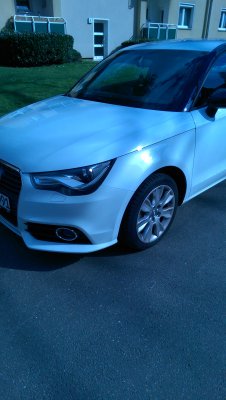

    Muss mich entschuldigen, ich meine natürlich die Stoßstangenecken vorne, war gerade gedanklich woanders.
    Hier noch ein Bild zur Verdeutlichung.

    Also ich würde ja mal schätzen, dass da die Stoßstange nachlackiert wurde. Anders kann ich mir das auf die Schnelle nicht erklären...
    Das Bild hat aber auch wirklich einen herrlichen Blaustich... :cool::D

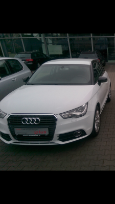

    Die Stoßstangen wurden nachlackiert weil ich die Frontspoiler nachträglich anbringen lassen habe, hatte damals einen Gutschein vom Autohaus bekommen.
    Allerdings war dieser leichte Farbunterschied auch schon vorher da, je nach Lichtverhältnissen wie gesagt.
    Ich schau mal ob ich noch ein besseres Bild habe.
    Anbei auch noch ein altes Bild bevor nachlackiert wurde, auch da kann man den leichten Farbunterschied sehen finde ich.

    Bei manchen Farben ist es tatsächlich so, dass es einen Farbunterschied zwischen der Lackierung auf Metall und Plastik gibt. Hier gibt es gewissen Toleranzen, die der Eigentümer akzeptieren muss.
    Mir persönlich ist es mal extrem an einem Mazda MX-5 in Perlmuttweiss aufgefallen. So schön die Farbe auch ist, aber der Farbunterschied war schon beträchtlich...

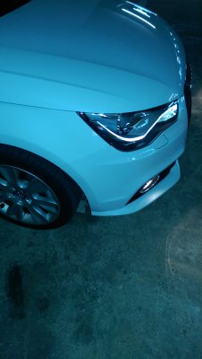

    Moin nochmal,
    Hier ein Bild aus dem Parkhaus in dunkler Umgebung.
    Fällt euch das auch auf oder übertreibe ich da etwas?
