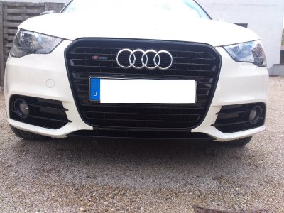

    Salut.

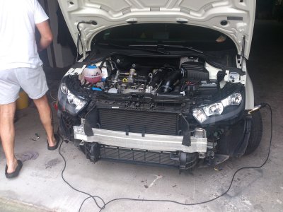

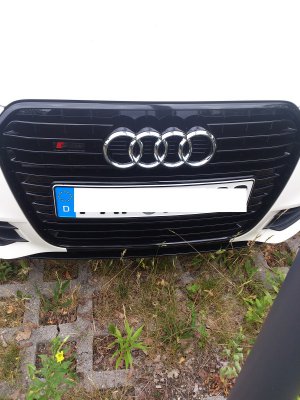

    Hab des Öfteren mal in E-Bay und auch Kleinanzeigen geschaut bis ich einen in Klavierlack günstig bekommen habe. Lass dich auch von dem Einbau nicht abschrecken, so "rabiat" is das gar nicht. Sind nur viele Schrauben zu lösen und zu zweit sollte man sein dass die ganze Sache nicht runter fällt beim abziehen. In ner Stunde is das erledigt.
    Hab den Chromrand allerdings Folieren lassen, die Ringe bleiben wie die sind, gefällt mir persönlich besser.

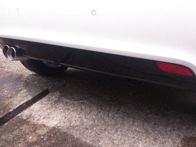

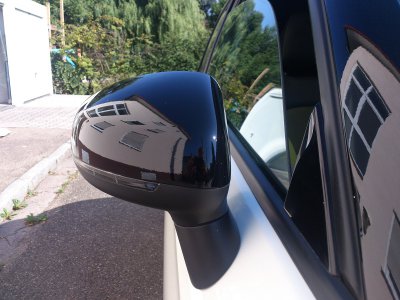

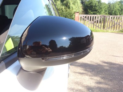

    Die Blenden von den NSW, den Diffusor der Heckstoßstange und auch die Spiegelkappen hab ich Hochglanz lackiert, also schleifen, grundieren und lackieren. Die Lippe vorne habe ich auch preiswert ersteigern können.
    Wenn ich es richtig verstehe, willst Du die wohl im eingebautem Zustand benebeln oder dippen. Die Arbeit kannst dir sparen, das wird nix.
    Gekostet hat mich der Spaß etwa 220 Euronen (ohne folieren vom Chromrand). Also für Grundierung ne Dose, 2 x 2K Lack (Klavierlack), den Grill, gebraucht aber in Top Zustand, die Lippe, Schleifpapier (1000er, 2500er und 3000er) und natürlich Zeit.

    Das sieht ja echt Bombe aus bei Dir!
    So hab ich mir das vorgestellt. :)

    Die Blenden sind lackiert, nicht getauscht, die gibt es nicht in Klavierlack. Ist auch kein Hexenwerk wenn man ein wenig Geschick hat.

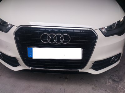

  8. Sharkeline
    Sharkeline Audi A1 Guru
    09.09.2012
    704
    174
    Die hatte ich bei meinem ersten A1 auch in Hochglanz schwarz foliert, allerdings nur den unteren Teil (siehe Foto).
    Das kann man wenn man möchte sogar relativ einfach selber folieren, wenn die Stoßstange ohnehin schon mal ab ist. Es sei denn man hat komplett 2 linke Hände. Im eingebauten Zustand stelle ich mir das allerdings recht schwierig vor. Alle anderen schwarzen Teile (Grillrahmen, NSW Ringe und Spiegel) habe ich in einem Abwasch direkt mit foliert - ist einfacher als man denkt.
