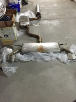

    Das ist krass, Danke waldix für das Video ;) Da hat sich ja Serienmäßig schon deutlich was getan. Der Mittelschalldämpfer vom Cupra ist echt riesig, kein wunder das der so viel schluckt ^^ Der Vorschalldämpfer scheint wohl identisch wie am A1 oder Polo zu sein, ich mach mal eben ein Foto.....

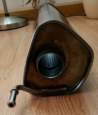

    Der VSD vom A1 wiegt genau 5kg ist 49cm lang und so circa 18x15cm aufgrund der komischen Trapezform.

    Der VSD ist von der Bauart her eigentlich top, solchen Absorbtionsdämpfer kann man ruhig drin lassen. Dann lieber den MSD raus, der hat auf jeden Fall Kammern.

    Beim entfernen des VSD bekommt der Leon leider ein nerviges dröhnen im Innenraum.
    Wie Nuerne schon sagt MSD raus.
    Bzw. ab dem 016 cupra ist er in der Produktion eh rausgeflogen.
