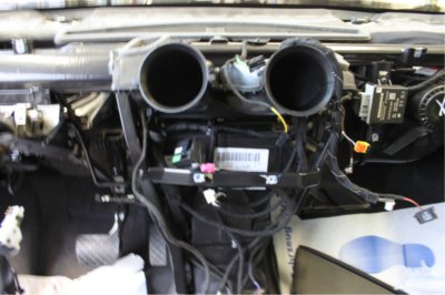

    So sieht es hinter den Luftdüsen mitte aus :

    Cool, danke!!
    Ist schon praktisch, einen auseinandergebaut zu sehen.

    Genau die zwei Dinger meinte ich. Das ist das "zweiflutige Ende" von einem einzelnen Luftkanal. Bei den anderen (ganz linker und ganz rechter Ausströmer) läuft der Luftkanal komplett zu den Düsen hin und zweigt sich nicht mehr auf, wenn ich mich recht erinnere.
