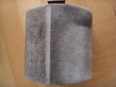

    Moin,

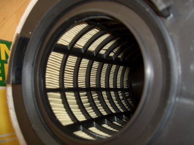

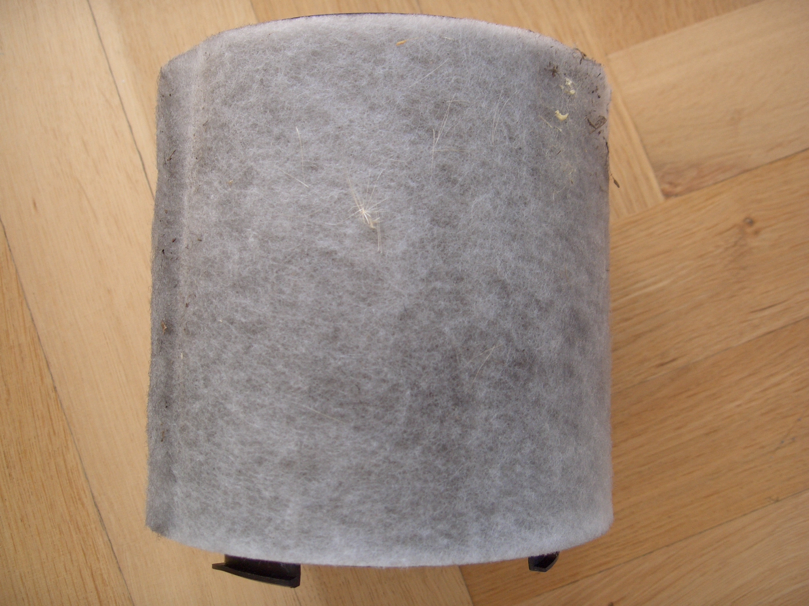

    ich habe jetzt 50TKM runter und dachte mir...eigentlich könnt ich doch mal den Luftfilter wechseln. Denn 90Ter Wechselintervall sind Recht viel. Schub die Wub bei Ebay einen für 1€ + Versandkosten ersteigert und eingebaut. Der Einbau ist ganz schöne Fummelarbeit, da wenig Platz, aber für jeden mit etwas Geschick und Geduld machbar. Nach dem Ausbau des Alten machte sich etwas Ernüchterung breit, da er nicht wirklich verschmutzt war - siehe Bilder.
    Fazit: 90TKM Intervall sind vollig ausreichend - aber für 6€ kann man den schon mal wechseln - Arm bin ich deswegen nicht geworden.

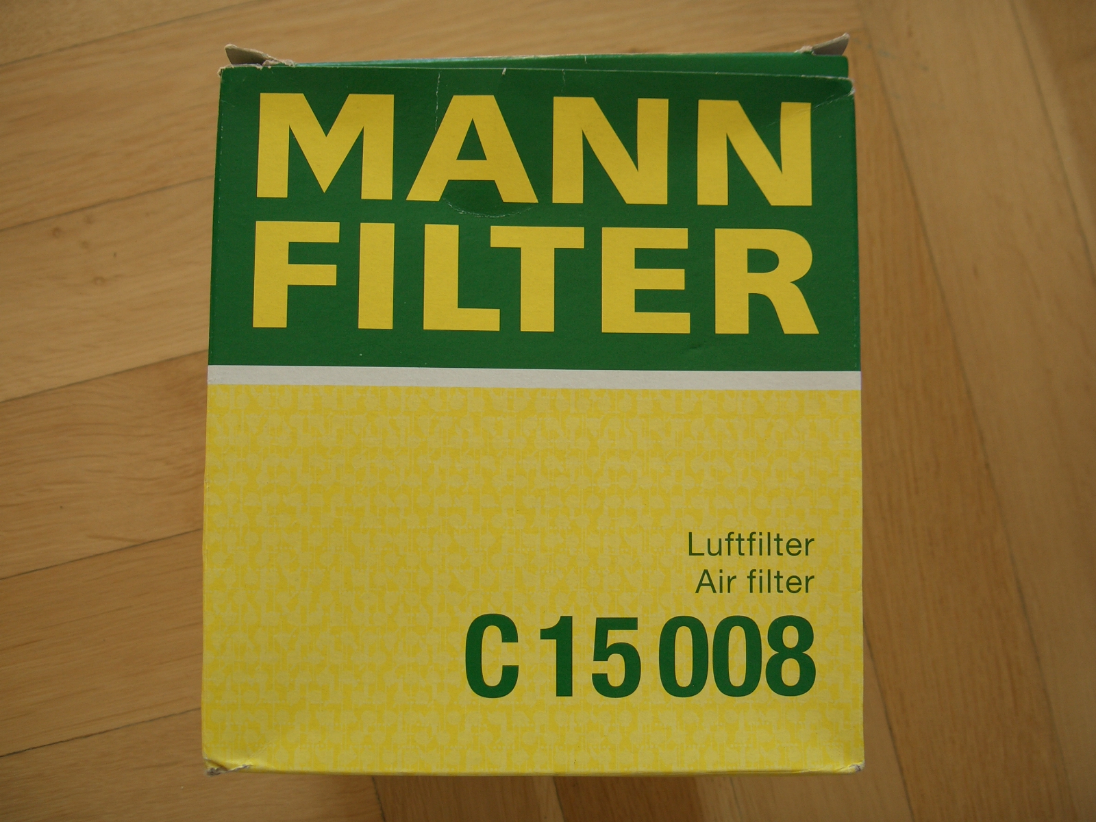

    Original war ein Filter von UFI Filters verbaut - Art.Nr. 2762100
    Hier eine Auflistung der möglich passenden Filter verschiedener Hersteller
    Hersteller: + Artikelnummer:
    Mann Filter C 15008
