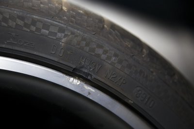

    Heute als ich aus dem Büro kam, sah ich am hinteren rechten Reifen diesen Schaden am Reifen und der Felge. Schaut aus, als ob einer in der Reifen stechen wollte und dann abgerutscht ist. Was denkt ihr? Bekomme ich das von der Versicherung bezahlt?

    Ich möchte Dir ja nicht zu Nahe treten .... aber meinst Du ein "Messer" schafft solch einen Schaden ?!? Den Schaden am Reifen mal aussen vor ... aber an der Felge ?! Niemals ...
    Ich vermute eher mal, auch wenns doof klingt, da war wohl ein Bordstein oder vergleichbares im Weg :rolleyes:

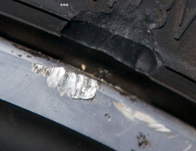

    Auf dem Bild sieht der Schaden etwas breiter aus. Aber er ist wirklich mehr senkrecht als waagrecht. Das Gummi sieht aus wie weggeschnitten. Ein Bordsteinkratzer hätte auch am Gummi sichtbare Kratzer hinterlassen.
    Zudem sind zwischen Reifen und Felgen auch Beschädigungen.
    Und wenn der Reifen so beschädigt wurde (das sieht echt heftig aus) , hätte ich es doch merken müssen. :confused:

    Wirkllich komisch die ganze Sache. Denn bei der Detailaufnahme sieht es aus, als die Spuren vertikal sind.

    Typischer Bordsteinschaden, leider! :(
    Aber wie schon geschrieben - Felge für 60-90 Euro zum Lackierer und alles sieht aus wie neu!

    Sorry, sieht auch in meinen Augen mehr nach Bordstein, als nach Messer aus.
    Genau so eine Macke (leider viel größer) habe ich mir eingefangen, als ich im ganz spitzen Winkel gegen eine Granit-Einfassung gefahren bin. Ich Trottel. Auch mit Gummiabscherung. :mad:

    Bordsteinschaden ganz klar. Mit einem Messer kannst kein Alu schneiden, außer du sägst ewig dran rum. Und das glaube ich kaum das deine Felge opfer einer Messerattacke geworden ist ;).
    Sorry da war ein Bordstein im weg und hat dir sogar ein Stück Reifen rausgeschnitten. Das war ein sehr spitzer Bordstein, ich tippe auch auf einen nicht all zu hohen sondern eher ein Begrenzungsbordstein nur wenige Zentimeter hoch:(. Da fährt man schnell ran, und beschädigt Reifen und Felge aber das Auto bleibt nicht dran "hängen" oder stehen.

    Ich tippe auch auf einen sehr kurzen Kontakt mit einem Bordstein oder mit der Ecke von einem Hindernis.
    Die vertikalen, also radialen Spuren kommen daher, daß das Material entgegen der Rotationsrichtung aufgeschoben wurde und dadurch "Wellen" entstanden sind.
