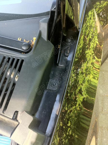

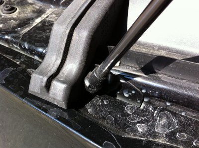

    Hallo liebe A1 Fahrer,
    wir, die Seat Community ist einmal auf eure Hilfe angewiesen. Der Seat Ibiza 6J besitzt die gleiche Bodengruppe wie der Audi A1.
    Von so etwas wie euren Motorhaubenlifter können wir nur träumen, allerdings wäre es klasse, wenn ihr uns helfen könntet diesen auch bei uns zu realisieren.
    Wäre jemand so nett und erstellt ein Foto von der Aufnahme des Motorhaubenlifters? Vielleicht hat jemand ein Foto oder weiß wo solch eines liegt.
    Für uns ist wichtig wie die Teile verbaut sind um zu schauen was bei uns geändert werden müsste.
    Hier wir auf unserer Seite diskutiert: [Ibiza] Haubenlift für Motorhaube - Seite 2 - seatforum - Community für SEAT-Fans
    Ich hoffe es ist ok, wenn ich den Seatforum Link hier hin kopiert habe.
    VIELEN DANK

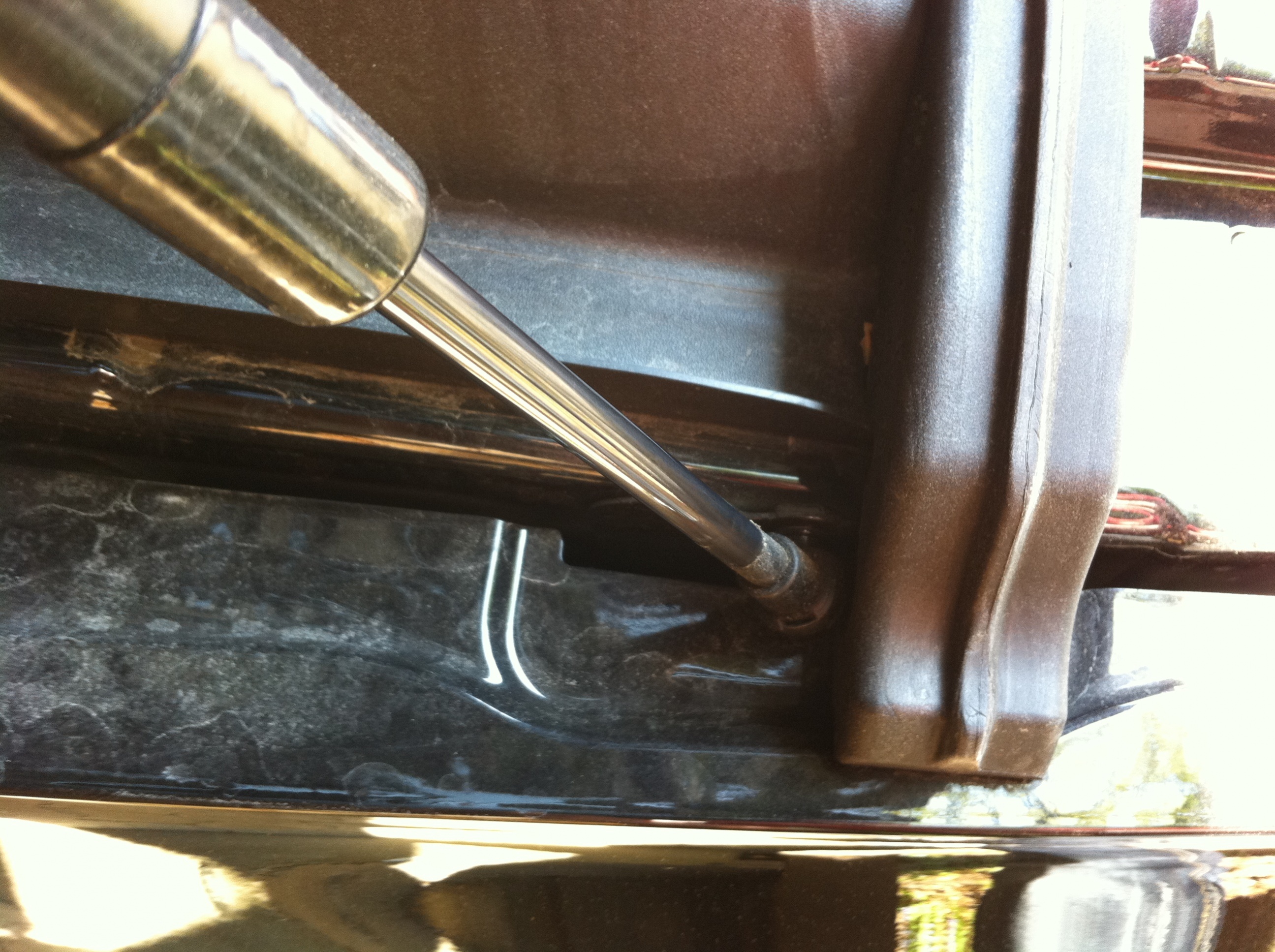

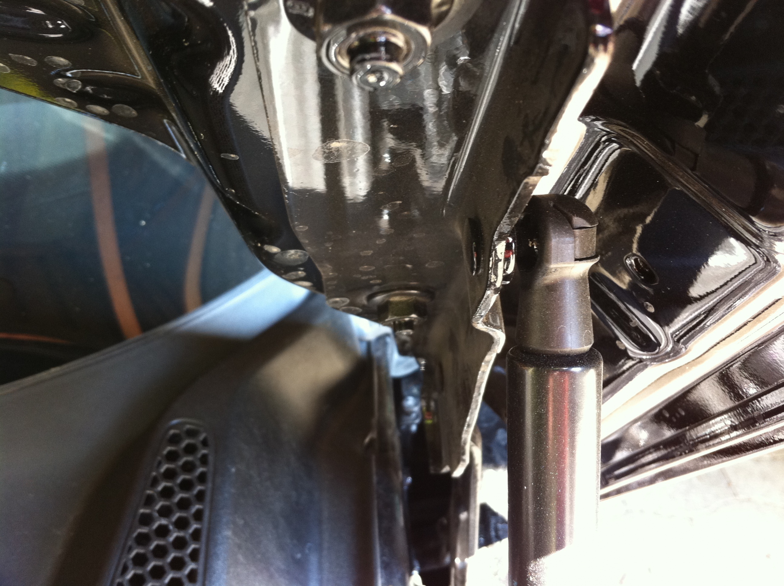

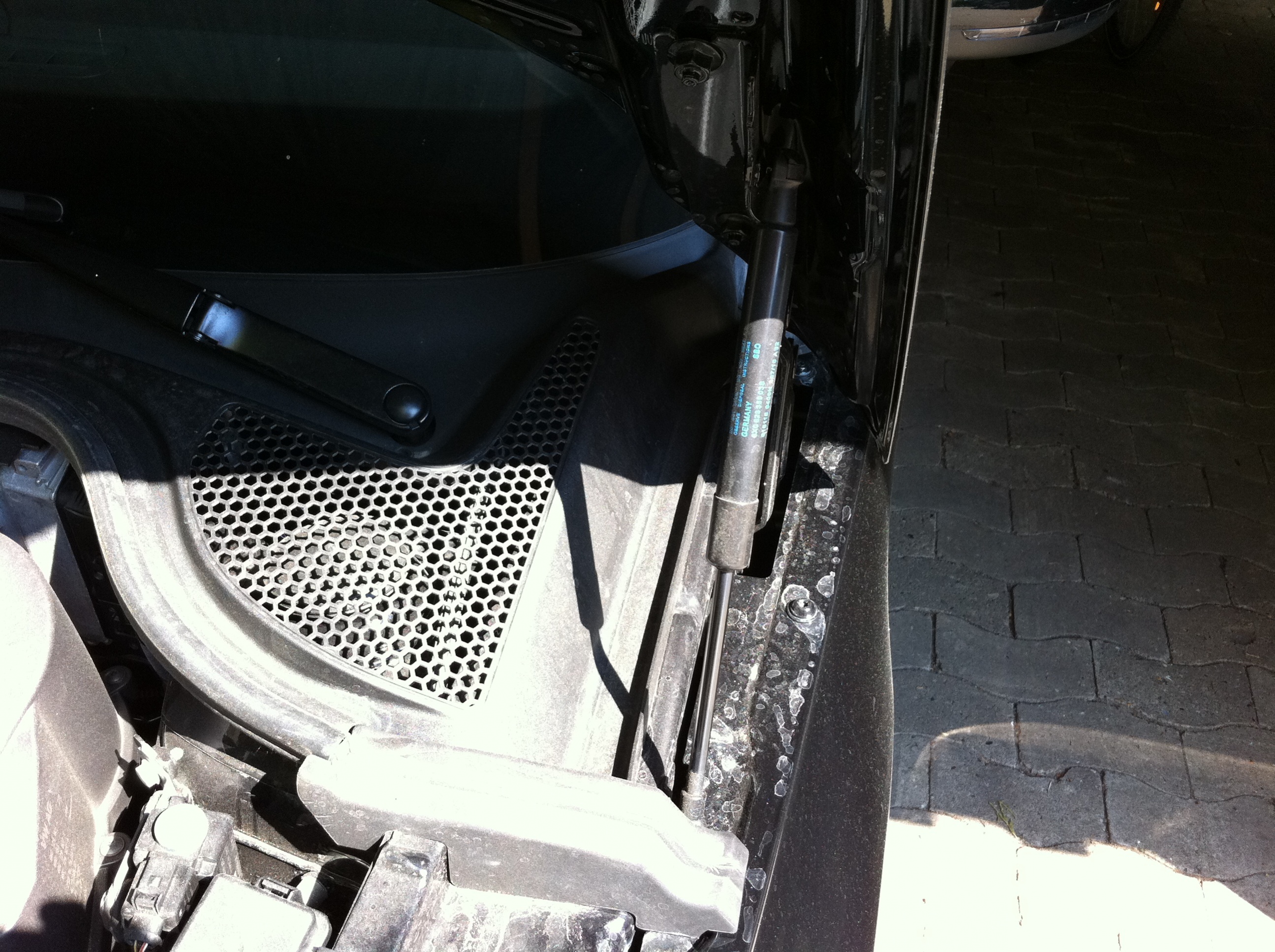

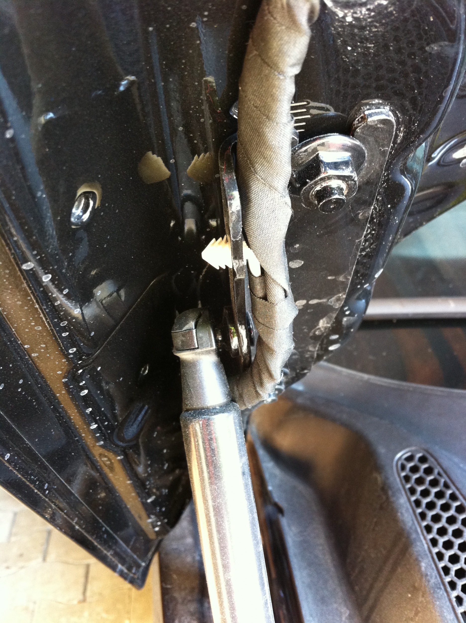

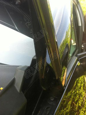

    Hallo,
    habe eben mal ein paar Pics von den Aufnahmen gemacht, jeweils rechts und links. Hoffe es hilft dir/euch so weiter... ;)
    Schönen Ostermontag noch.
    Viele Grüße
    Christian

    Alter Spalter, wie fett ist das denn. Ich/ wir danken dir vielmals für die schnelle Reaktion. Ich hoffe ich darf deine Bilder mit einem Quellenverweis in unser Forum posten.

    Ich glaube das Thema hat sich doch erledigt, ich habe mir mal angeschaut wie das bei uns aussieht. Wie zu erwarten ähnlich, allerdings fehlt bei uns sowohl das verstärkte Element am Kotflügel und es wirkt so, also ob die Motorhaube beim Audi auch nochmals verstärkt ist.
    Das mit der Motorhaube finde ich noch nicht schon schlimm, allerdings das Thema am Kotflügel macht mir schon Sorgen.
    Ich danke euch schonmal vorerst, vielleicht traue ich mich doch einmal dran.
