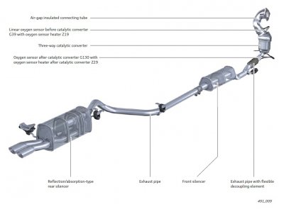

    Das wirds leider nicht geben.
    Der MSD ist mit einem Rohr fest mit dem Flexrohr und dem Kat verbunden.
    Siehe Anhang.
    Also zumindest hier muss man die Flex, resp. den Rohrschneider, schwingen.

    Ja genau so sieht es aus. Ist leider ein Teil. Mit einer Flex kommt man auch ganz bescheiden dran.
    Nein das von Fox ist auch ohne Flexrohr. Das Rohr wir nach dem Flexstück getrennt. Also auf den ersten Geraden Stück. Da könnte man dann wieder einen Rohrverbinder zwischen setzen.

    Das Fox Rohr ist größer. Zwischen esd und Msd gibt es eine trennstelle. Aber den esd bekommt man auch nur durch trennen raus. Da die Rohre nicht über die Achse in einem passen.
    Es gibt ein Video von Fox da zeigt er das wo der esd getrennt werden muss um den raus zu bekommen oder eben den Msd.

    Na, man sieht doch nach dem VSD die Trennstelle.
    Und davor sitzt eben das Flexrohr.
    Egal was man macht, zwischen Flexrohr und VSD muss geschnitten werden.
    Und wo geschnitten wurde muss auch wieder geschweißt werden oder halt mit Schelle wieder geflickt werden. Spurenfrei rückrüstbar ist es nicht.

    Ja das ist unumgänglich das da geschnitten werden muss. Ob hinten dann auch nochmal getrennt werden muss entscheidet eigentlich nur wie das Ersatzrohr von der Länge ist. Wenn das genau so lang ist dann passt das evtl auch an der original Trennstelle.
