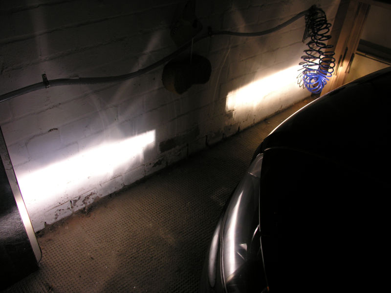

    Was erwartest du davon? Wenn es dir um einen reinen Showeffekt geht mag das vielleicht funktionieren, aber für die Funktion als Nebelscheinwerfer sind LEDs denkbar ungeeignet.
    Mein Tipp: nimm Osram CBI, relativ weißes Licht und du siehst auch bei Nebel noch was ;)
    Zudem sind die legal, die LEDs vermutlich nicht.
    Hier mal ein Foto mit normalen H11 und CBI - ist zwar vom Cabrio, aber das sieht beim A1 natürlich genauso aus.
