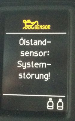

    Hallo,
    gestern Abend nach der Arbeit hieß es:
    Ölstandsensor: Systemstörung.
    War heute beim Freundlichen. Er meinte das könnte ein Marderbiß sein.
    Ich kann normal fahren solle aber den Ölstand kontrollieren. Termin erst in 3 Wochen!
    Irgendwie beunruhigt mich das, dass ich normal fahren soll/kann.
    Kann das jemand bestätigen?
    Frage: Was für ein Öl braucht der 2.0 TDI?
    Merci und viele Grüße
    arlekin1976

    Was ist daran beunruhigend?
    Dass Motoren auch ohne diverse elektronische Spielereien laufen? :D
    Wenn der Ölstand stimmt brauchts keinen Sensor. und den Ölstand kann man bekanntlich auch mit dem Peilstab checken.
    Welches Öl reinkommt findest du in deiner Betriebsanleitung.
    Im Zweifelsfall aber 5W30 nehmen.

    Ergänzung zu A1Scuba: 5W30 mit der VW Norm 507 00.
    Hersteller ist egal, wenn die oben genannte Freigaben vorhanden sind.

    Die gleiche Meldung hatte ich auch.
    War tatsächlich der Marder. Knapp 150 Euro je nach Schaden plus Motorwäsche.
    Normal fahren war problemlos möglich.
