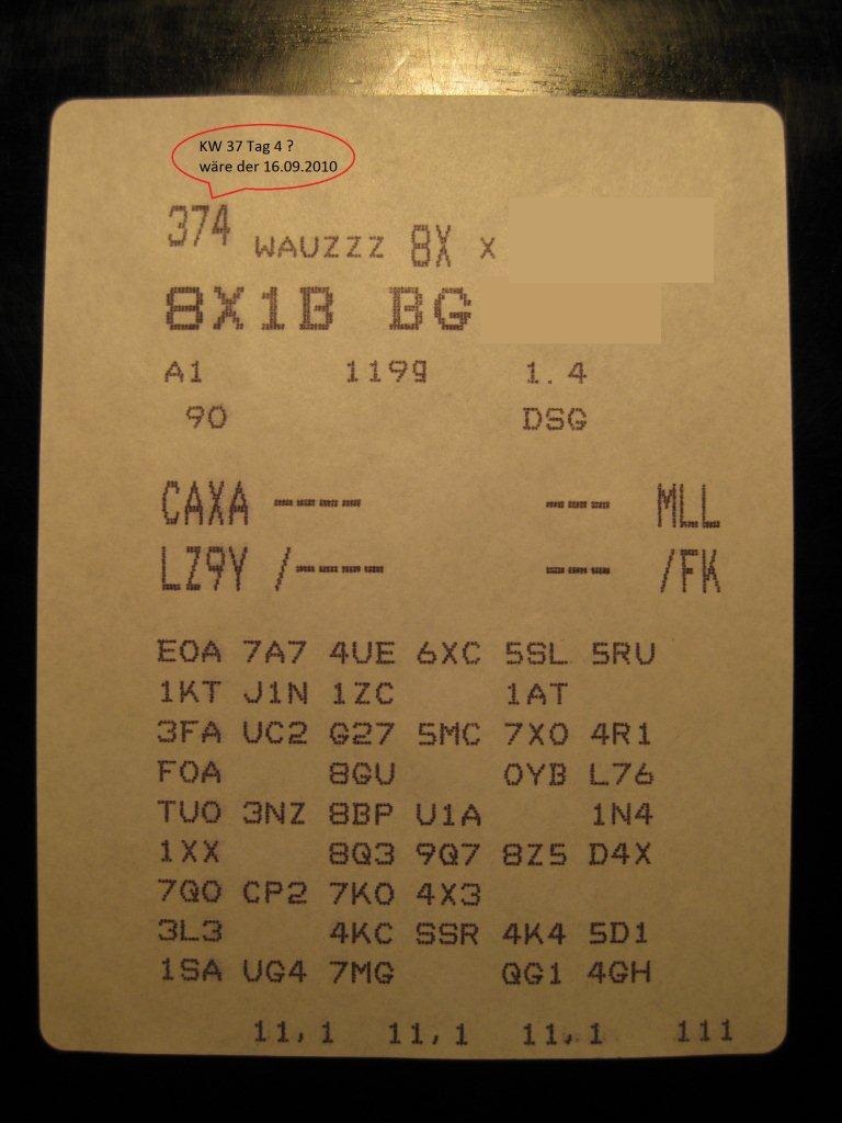

    ist das nicht wie bei Volkswagen auch?
    Im Kofferraum findet sich neben der Reserveradmulde der Fahrzeugdatenträger. Die oberste Zeile über der Fahrzeugidentifikationsnummer enthält verschlüsselt den Bautag. Die erste zweistellige Nummer ist die Nummer der Kalenderwoche. Die darauf folgende Zahl ist der Tag innerhalb dieser Woche, wobei 1 für den Montag steht.

    Fahrzeugdatenträger

    Könnte der 16.09.2010 denn bei Dir hinhauen ??!!
    :confused:
    Ich denke nicht, dass es die Nummer ist :
    Bei mir steht eine 039 ... wäre dritte Woche, neunter Tag !?! ;)
    Produktionsdatum meines A1 ist aber der 03.11.2010 !!

  10. Agent L
    Bei mir steht 452, und das nehme ich jetzt als Produktionstag. Basta! Erstens weil es hinkommt, zweitens weil es dann ein Dienstagsauto ist und drittens weil der 09. November in mehrfacher Hinsicht ein bedeutendes Datum ist.
