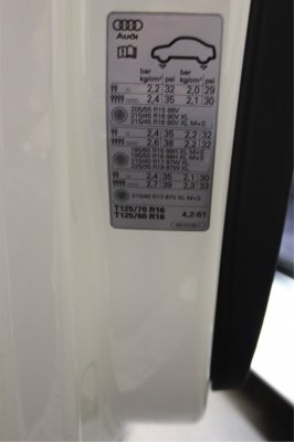

Moin Leute, habe mal ne dumme Frage zum Thema Reifenluftdruck, werde aus der Abnleitung in der Fahrertür nicht schlau! Ich habe Sommerreifen ihn 17 Zoll drauf! Wie viel Bar muss ich den nun Optimal vorne und hinten haben? Sry kenne mich mit sowas leider nicht aus und will nichts falsch machen, in der betriebsanleitung steht auch nix gescheites drinne! Vielen Dank im Vorraus )

Falls es sich um folgende Reifenkombination handelt : 215 / 40 R17 87W XL dann einen Reifendruck bei kaltem Reifen : VA : 2,4 bar HA : 2,2 bar unbeladen, bis 3 Personen, komfortbetont Quelle : Betriebsanleitung Audi A1 deutsch 06.2010 112.561.8X1.00 Seite 187 oben links erster Absatz 215 / 40 R17 87V XL M+S ( Matsch & Schnee ) VA : 2,4 bar HA : 2,1 bar unbeladen, bis 3 Personen, komfortbetont
