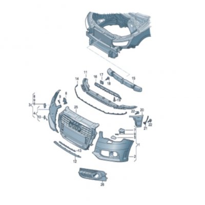

    weis jemand, ob es möglich ist, die normale Serienstoßstange vorne gegen ein sline Stoßstange zu tauschen?
    Hat jemand die Teilenummer für die sline Stoßstange? Oder eine ungefähren Preis - grundiert?
    Oder hat jemand von euch eine gebrauchte, die er verkaufen möchte?
    Lg Blackmamba

    Kann man machen !
    Für Teilenummern und dementsprechenden Preis ist folgendes noch wichtig zu wissen :
    ... mit Scheinwerferreinigungsanlage ?
    ... mit Einparkhilfe ?
    Stossfänger vorn ist mehrteilig ...

    Hallo,
    Ohne pdc und ohne Scheinwerferreinigungsanlage!
    Was heist mehrteilig??
    Danke schon mal!!

    Nun ja ... mehrteilig heisst nun mal mehr(ere) Teile
    siehe Bild
    *sorry für die miese Quali* :eek:
    Teilenummern :
    8X0 807 065 D GRU 115,55 € ( linke Ecke Nr. 2 )
    8X0 807 066 D GRU 115,55 € ( rechte Ecke Nr. 3 )
    8X0 807 061 A 1RR 28,26 € Leiste an Stossfänger unten Nr. 12
    8X0 807 837 GRU 28,26 € Blende unter Stossfänger Nr. 13
    8X0 807 681 B 01C 29,69 € Luftführungsgitter links Nr. 26
    8X0 807 682 B 01C 29,69 € Luftführungsgitter rechts Nr. 26
    8X0 853 651 VMZ 183,86 € Kühlergrill schwarz kompl. Optikpaket oder
    8X0 853 651 T94 183,86 € Kühlergrill schwarz glänzend S-Line Ex ( Nr. 25 )
    Kosten liegen mindestens bei 530,86 € zzgl. Lackkosten ! ;)
