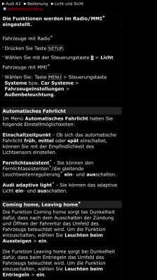

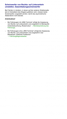

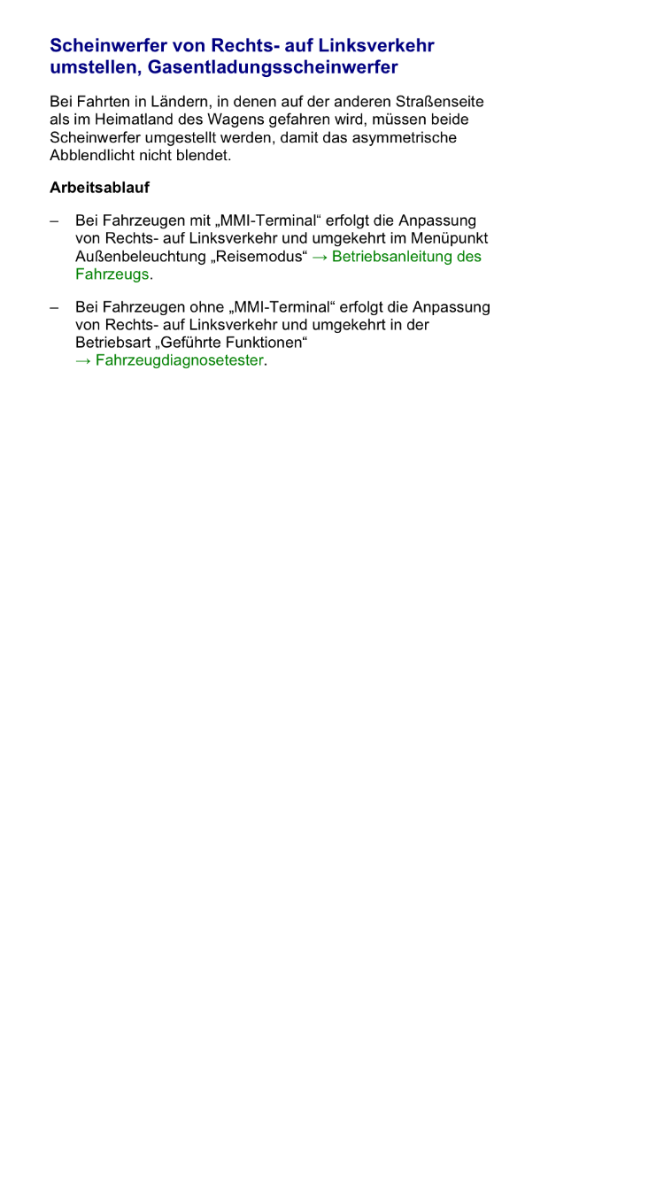

    ggf. gibt es doch noch eine Möglichkeit die man nicht unversucht lassen sollte.
    Je nach Ausstattung deines Fahrzeugs ,MMI vorhanden oder nicht.
    Siehe dazu den Anhang, Abschrift aus dem Audi Reparaturleitfaden.
    Dein Audi Partner könnte es über die Fahrzeugdiagnose über die Geführte Funktion versuchen auf Linksverkehr anzupassen.
    LG

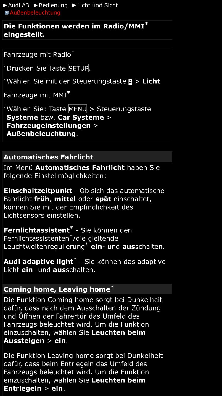

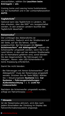

    Ist denn im Menü kein Unterpunkt vorhanden, unter Car; Beleuchtung?
    Beim A3 ist dies wie folgt möglich.
    (siehe Bilder)
    Ansonsten würde ich es mit einem anderen Fachkompetenten Audi Partner versuchen und wenn die Möglichkeit besteht darüber mit einem Audi Servicetechniker sprechen die kennen sich damit aus im Gegensatz zu den "meisten" annehmenden Beratern, da viele aus dem kaufmännischen Bereich kommen.
    Es sollte grundsätzlich mit dem Fahrzeugdiagnosetester über die Geführte Funktion möglich sein.

    wenn ich das richtig verstehe (gemäss den Screenshots von Manuel0482) müssen die Scheinwerfer nur gewechselt werden, wenn "Abbiegelicht" vorhanden ist. Ist das in den A1 überhaupt erhältlich?
