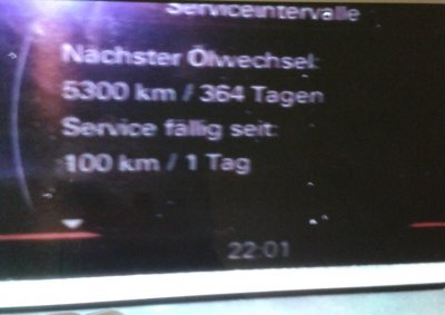

    Mein Bruder hat ein Foto gemacht und das Foto mir gesendet, siehe unten.
    Unter Serviceintervall steht:
    Nächster Ölwechsel:
    5300 km / 364 Tagen
    Service fällig seit:
    100 km/1 Tag
    Was genau hat das jetzt zu heißen?
    Das ich noch ca 5300 km fahren darf, bevor ich ein Ölwechsel vornehme?
    Was bedeutet aber dann, "Service fällig seit ein Tag"?
    Das die Meldung, bereits ein Tag her ist und wir in der Zwischenzeit 100 km gefahren sind? Hab ich das so richtig verstanden?
    Wenn ja, dann kann ich ja noch bis zum nächsten Ölwechsel ca 5300 km fahren und müsste nicht jetzt schon zu Audi fahren, oder? :-/

  7. Agent L
    Die Serviceintervallanzeige unterscheidet zwischen Fälligkeit der Inspektion oder sonstigem Service und Fälligkeit des Ölwechsels. Das sind zwei voneinander unabhängige Intervalle und Anzeigen.
    Mit dem Ölwechsel kannst du noch 5.300 km oder 364 Tage warten, je nachdem was zuerst eintrifft. Es gibt keine Notwendigkeit, den Ölwechsel früher machen zu lassen. Allerdings ist der Intervall variabel und könnte sich noch verkürzen.
    Es ist irgendein anderes Serviceereignis seit einem Tag fällig. Das kann die Inspektion sein oder etwas Anderes, wie z.B. Bremsflüssigkeitswechsel (der aber nur alle drei Jahre). Welcher Service nun fällig geworden ist, kann ein Audi-Servicepartner auslesen. Allzu lange würde ich damit nicht warten.
    Meine Vermutung: Der Vorbesitzer hat aus Bequemlichkeit die erste Inspektion zusammen mit dem Ölwechsel machen lassen, obwohl die Inspektion noch nicht fälllig war. Dadurch ist die zweite Inspektion nun schon vor Erreichen der 60.000 km fällig geworden.

    habe heute erneut bei Audi angerufen und Agent L du liegst mit deiner Vermutung richtig.
    Laut dem Audi Mitarbeiter gibt es drei Serviceintervallanzeigen:
    Ölwechsel, Bremsflüssigkeitwechsel und Service. Mit Service ist die Inspektion gemeint.
    Der Mitarbeiter meinte noch, dass bestimmt der Vorbesitzer viel zu früh, als er eigentlich sollte, zur Inspektion gefahren ist.
