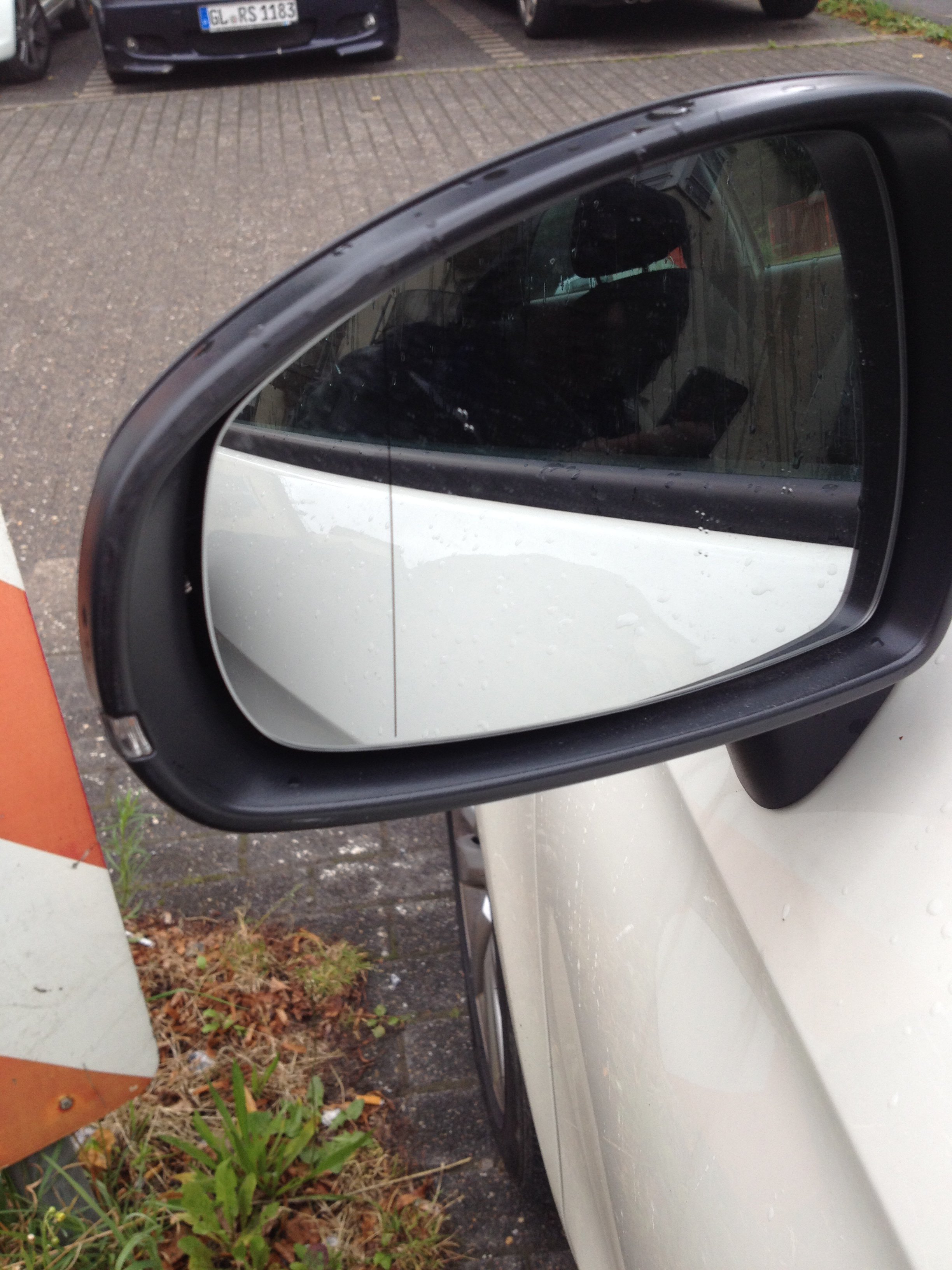

    Hallo,
    Ich war heute ein super Depp beim Einparken und hab mir das Spiegelgehäuse (nicht die Spiegekappe) leicht beschädigt. Hat einer eine Idee ob und wie man das wieder hinbiegen könnte oder muss ich das Gehäuse oder evtl. sogar den ganzen Spiegel, austauschen?
    Anbei ein Bild von meinem kleinen, peinlichen, Missgeschick.
    Ganz besonders oben und ein bisschen unten sieht man die doofen Kratzer.
    Schonmal vielen Dank für eure Hilfe.
    Liebe Grüße
    Sarah

  2. SchanzerA1
    SchanzerA1 Audi A1 Süchtling
    14.03.2015
    83
    Ärgerlich, aber das Teil das verkratzt ist, ist so ne Art Ring. Den gibt es mit Sicherheit auch einzeln zu kaufen, fahr einfach mal zum freundlichen und frag da an. Kann nicht die Welt kosten.
  3. Bekko
    Bekko Audi A1 Süchtling
    01.11.2014
    52
    Stört dich denn das so ? Sieht man doch fast nicht ..
    Ansonsten kannst du das auch einzeln tauschen!
  4. need4speed
    need4speed Lebendes Lexikon
    01.08.2014
    1.136
    247
    Rahmen für Außenspiegel - satinschwarz - links
    8X0 857 239 B 9B9
    21,60 EUR incl. Steuer
  5. Snow White
    Snow White Aktives Mitglied
    09.12.2013
    35
    Ja, stört mich schon sehr. Will ja mit nem ordentlichen A1 durch die Gegend fahren :D
    Danke für eure Hilfe :)
    War vorhin noch bei meinem Freundlichen und hab das Teil bestellt, nächsten Freitag hab ich dann wieder einen schönen Spiegel :D
  6. SchanzerA1
    14.03.2015
    83
    Musst nur aufpassen dass dir das Spiegelglas nicht bricht beim raus machen. Oder lässt das gleich beim freundlichen machen?
  7. Snow White
    09.12.2013
    35
    Ich lass es gleich dort machen, die 20min. kann ich auch warten (und nicht unterbieten! :D)
