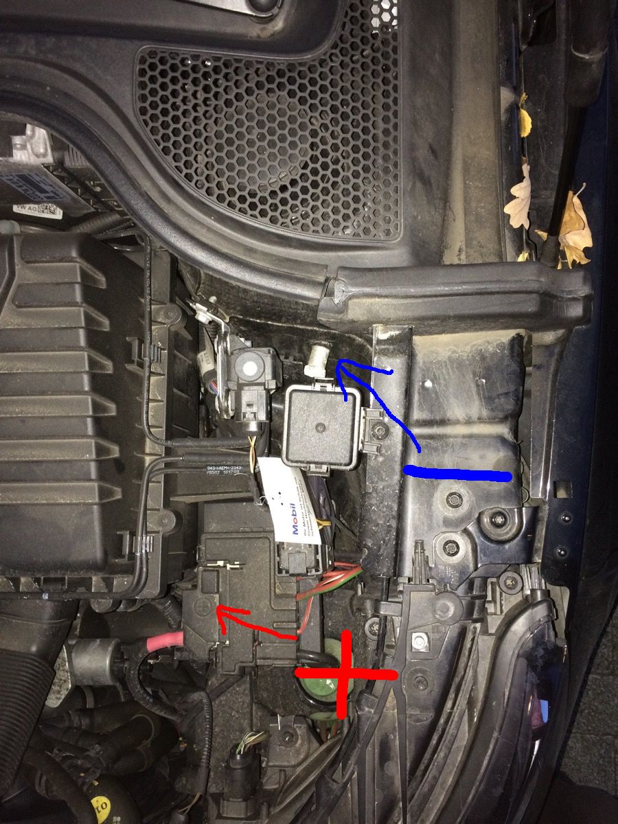

    hallo Freunde,
    kurzes Anliegen. Möchte Starthilfe geben, lt. Anleitung steht nur was von NEHMEN. dazu gibts einen pluspol im Motorraum, jedoch kein minus. minus hats nur im Kofferraum. benutze ich beide pole hinten, funktioniert es nicht. muss ich jetzt das plus vom Motorraum und das Minus vom Kofferraum nehmen? Längentechnisch geht das nicht. Ausserdem sind hinten die pole nahezu ungreifbar für die zangen. brauche ne Lösung.

    Die ganze Karosserie ist eigentlich MINUS . M.W. müsste aber ein Nippel/eine dicke Schraube als Minuspol ebenfalls im Motorraum sein.

    heisst, plus vom Motor zum plus batterie wo leer ist, minus vom audi nehme ich die fette schraube oben rechts und am nehmer am Motorblock?

    Hier ein Bild....

    gemacht. funzt nicht. jetzt ist Fehlersuche angesagt

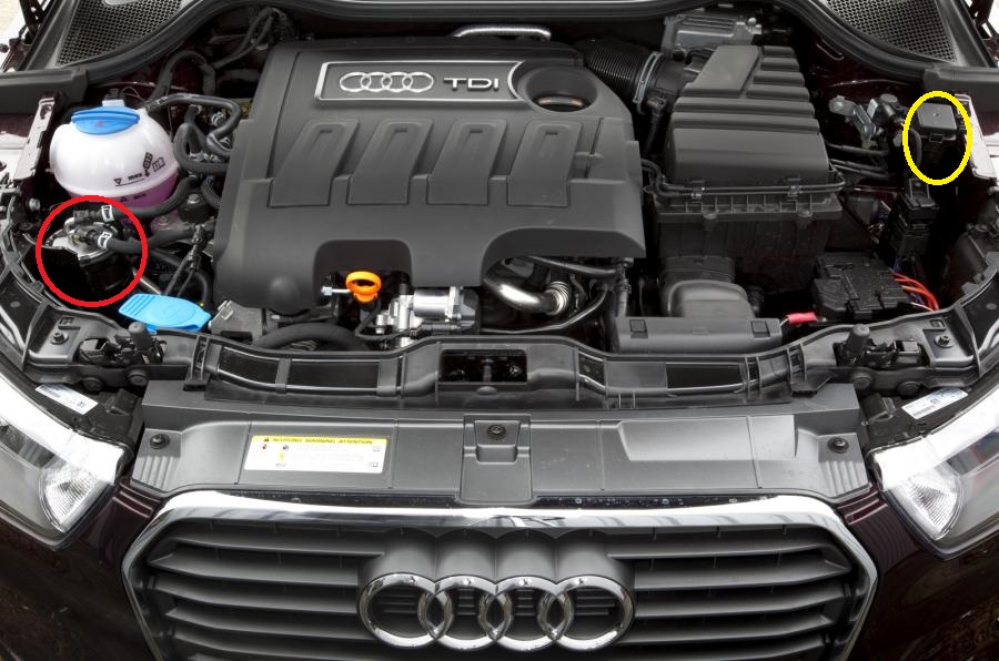

    anbei, was sind das für behälter des roten und gelben kreises? weiß das jemand?

    links Kraftstofffilter und rechts Motorraumbox (E-Box)

    Danke. da ich das jetzt weiß kommt promt die nächste blöde frage, kann ich den Filter ohne weiteres selber mal wechseln?
