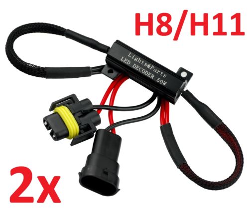

    bessere Idee: Eigenen Kabelsatz anfertigen. Vom Nebleranschuss bekommt man die Steckergehäuse + Gegenstück für Lau, da Pin und Kabel mit Abzweigung dazwischen und schon hast du alles Rückrüstbar und absolut Stromtechnisch in Ordnung abgegriffen.
    Im Anhang mal ein Bild von nem Kaufbaren Kabelsatz, da ist en Widerstand drin für LED Umrüstung, kann man aber einfach rausschneiden und neu verlöten. kostet 10 Euro.
