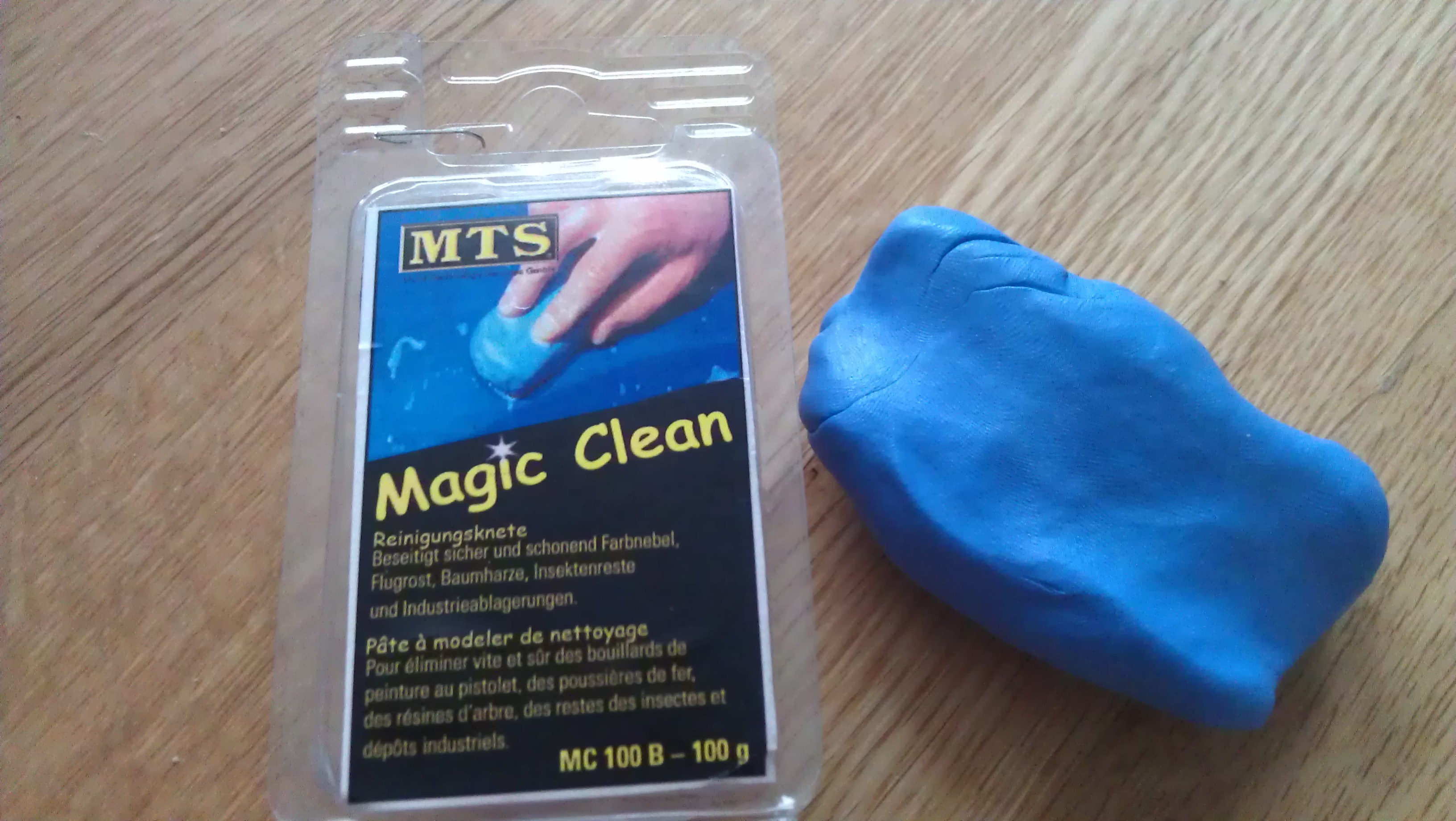

    So jetzt das ultimative Ergebnis für mich :cool2:
    Ich habe Polituren, Lackreiniger etc. probiert.
    Mich dann dazu überreden lassen, Lackknete auszuprobieren.
    Viel gehört, viel gelesen. Nützt nix. Ausprobieren ;)
    Gestern dann 6 1/2 Stunden das Fahrzeug gereinigt. :drool:
    Betroffene Stellen mit Lackknete blau 100g von MTS / Meguiar´s siehe Bild bearbeitet. Verarbeitung, Zeitaufwand und Ergebnis ist echt super.
    Alle Lackpunkte, Flugrost, Teerflecke, Fliegendreck etc. alles, was nicht mit der normalen Handwäsche abgeht ohne zu rubbeln, ging einwandfrei mit der Knete ab.
    Kann die Lackknete absolut weiter empfehlen !!
    :thumbsup:
    Das Auto glänzt, als ob es neu wäre ;)
