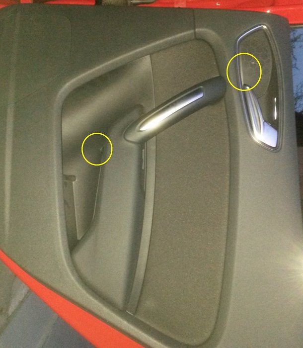

    Hallo,
    also die Schraube hinter dem Griff habe ich gefunden, wollte erst das silberne Teil abnehmen.
    An der Unterseite der Verkleidung sind jedoch keine Schrauben zu sehen. 20150509_124018.jpg 20150509_123412.jpg

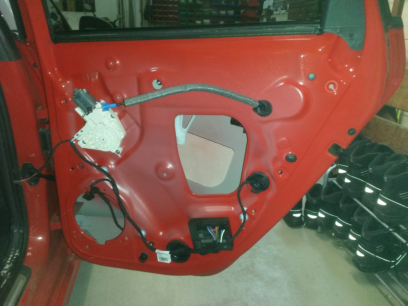

    So, die Türverkleidung ist ab, kann mir jetzt noch jemand sagen wie ich das Fenster ausbauen kann? klein_20150527_231022.jpg

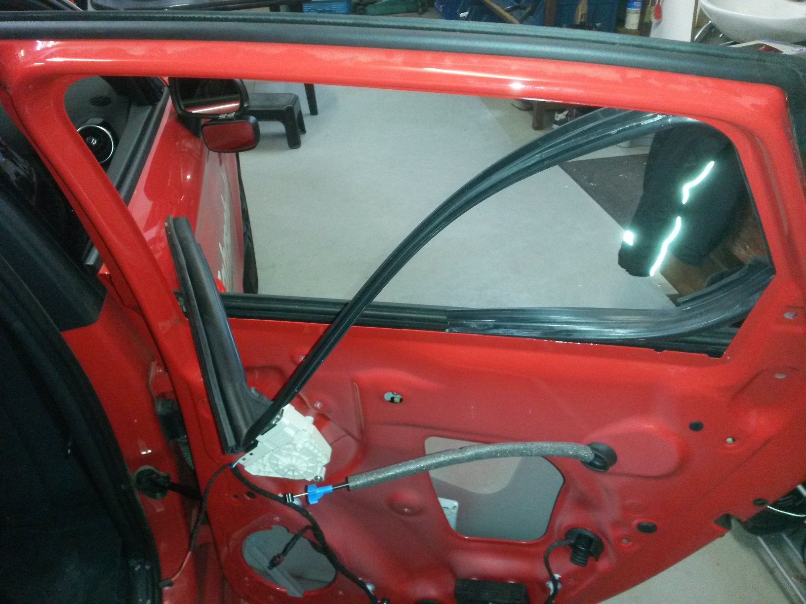

    Also die Halterung vom Fensterheber der die Scheibe hält habe ich gelöst. Die Scheibe hängt nun lose im Rahmen, ich kann sie aber nicht nach oben herausschieben. Wie bekomme ich die Scheibe heraus? Muss man dazu die Scheibenführungen oder Dichtleisten entfernen, und wie bekommt mann die ab?

    Nur zur Info, so muss es ausschauen damit die Scheibe raus geht.
