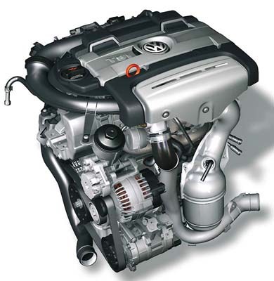

Moin moin, also es ist mir fast peinlich diese frage zu stellen, aber könnte jmd bitte ein bild vom motorraum hochladen mit markierungen, wo sich der turbo und kompressor befindet?.?. also ich hab zwar schon ahnung von auto´s aber da bin ich echt grad überfragt

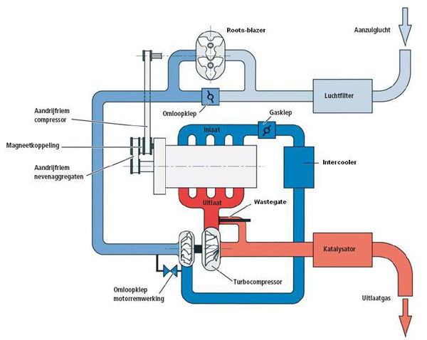

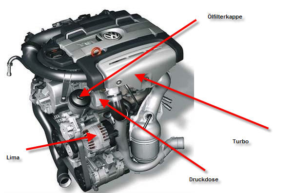

Aufbau Twincharger......... 1.) Prinzip 2.) Turboseite, man sieht re. oberhalb der Lima die Druckdose, li. davon Ölfilterkappe 3.) Rückseite mit Kompressor und Magnetkupplung (Unterseite vom Motor), mittig Drosselklappe und Ansaugbrücke, oberhalb Verteilerrohr Luftansaugung Kompressor/Turbo mit Umluftklappe.
