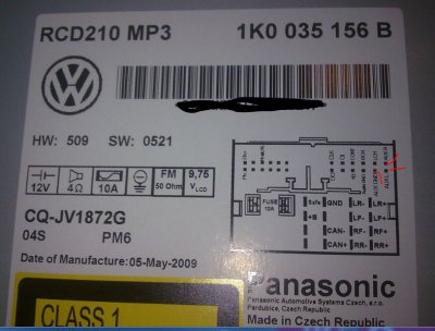

    Hier mal die Quadlock-Belegung von RCD 210, normalerweise würde ich denke, dass das beim Chorus das Gleiche ist.
    Im angehängten PDF ist es noch besser beschrieben.

    das radio hatte ich schon raus...es schaut von hinten anders aus ;-)
    Ich habe das Concert und es hat normalerweise ja den anschluß für das boose system und dafür bräuchte ich die belegung...den freien "Block" dafür hab ich auch glaube gefunden da ist halt ein kompletter block nicht belegt das müsste der dann sein
