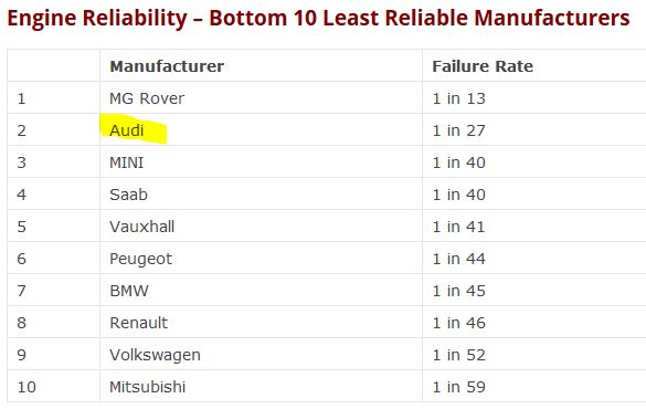

    Der von @ar13pk verlinkte Artikel stammt aus 2013, die Daten sollen sich auf "engine failures last year",also 2012, beziehen (sofern die am 22.01.2013 schon zur Verfügung standen, sonst sogar aus 2011). Es handelt sich dabei um Daten eines einzelnen Garantiegebers, die bekanntlich erst nach Ablauf der Werksgarantie zum Zug kommen.
    2012 befanden sich nahezu alle A1 noch in der 2jährigen Garantie resp. Gewährleistung, weshalb kein Bedarf an einer Garantieversicherung bestand. Den S1 gab es noch gar nicht.
    Eine Versicherung betrachtet die von ihr versicherten Risiken sehr genau, daher habe ich keinen Zweifel an den Daten.
    Was aber daraus abzulesen ist, steht auf einem anderem Blatt.
    Spontan fallen mir ein paar Sachen auf, die mich an jedweder Aussagekraft zweifeln lassen:
    -Die Schwere des "engine failures" bleibt unbekannt. Das kann also ebenso ein teurer Totalschaden sein wie der Defekt eines Teils um ein paar Euro, der den Motor stilllegt, aber rasch und preiswert zu beheben ist.
    -Es wird nur der Hersteller betrachtet und nicht der einzelne Motortyp. Eine einzige Fehlkonstruktion unter vielen guten ergibt daher ein schlechtes Ergebnis.
    -Es gibt eine sehr große Übereinstimmung in der Motorenpalette zwischen VW und Audi. Es wäre interessant zu erfahren, warum VW soviel besser abschneidet.
    -MG gibt es schon seit Jahren nicht mehr in nennenswerten Stückzahlen. In die Tabelle fließen daher vor allem Modelle ein, die mindestens 7 Jahre alt sind. Kein Wunder, dass sie den letzten Platz belegen.
