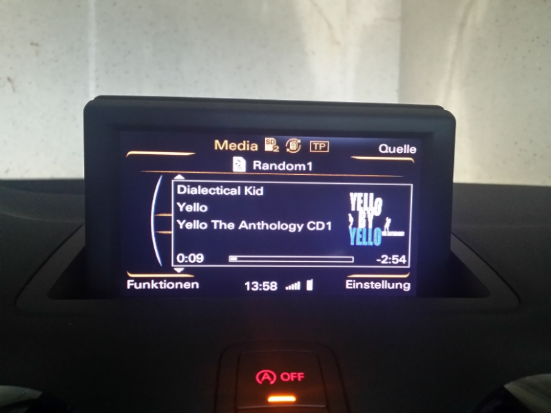

    Also bei mir schaltet die Anzeige automatisch auf die Ansicht des Tracks mit Info über Titel - Interpret - Albumtitel sowie angezeigtes Cover. Vielleicht machst du wirklich mal einen Reset.

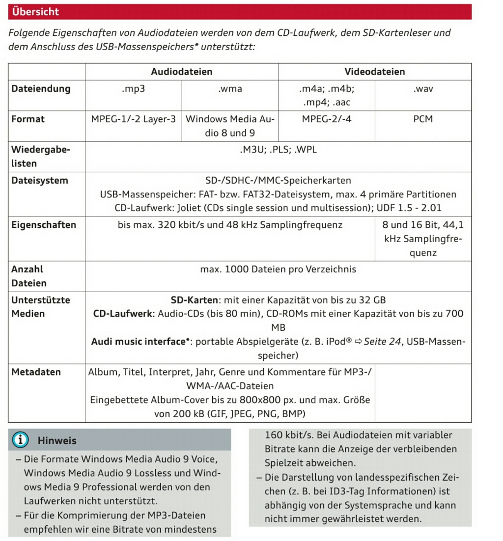

    Zu den Bedingungen für die Files schau mal hier:

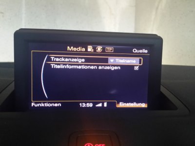

    Das Coverbild wird nur dann angezeigt, wenn bei MEDIA/Einstellung/Titelinformation anzeigen das Häkchen gesetzt wurde.

    Stimmt, daran hatte ich gar nicht gedacht. In dem Menü war ich zuletzt vor 2 1/2 Jahren ;)
    Das betrifft aber nicht nur die Coveranzeige sondern die automatische Umschaltung in die Trackinfos insgesamt.

    Es lag nur an dem nicht gesetztem Haken!
    Die mp3 die nicht laufen haben mit ziemlicher Sicherheit zu große Bilder eingebettet, das werde ich heute Abend bearbeiten und dann morgen ausprobieren, bin mir da aber verdammt sicher!
    Bei den beschriebenen auf der SD zu Anfang haben alle Bilder größer als 100kb außer die eine die läuft da ist es nur 25kb.
