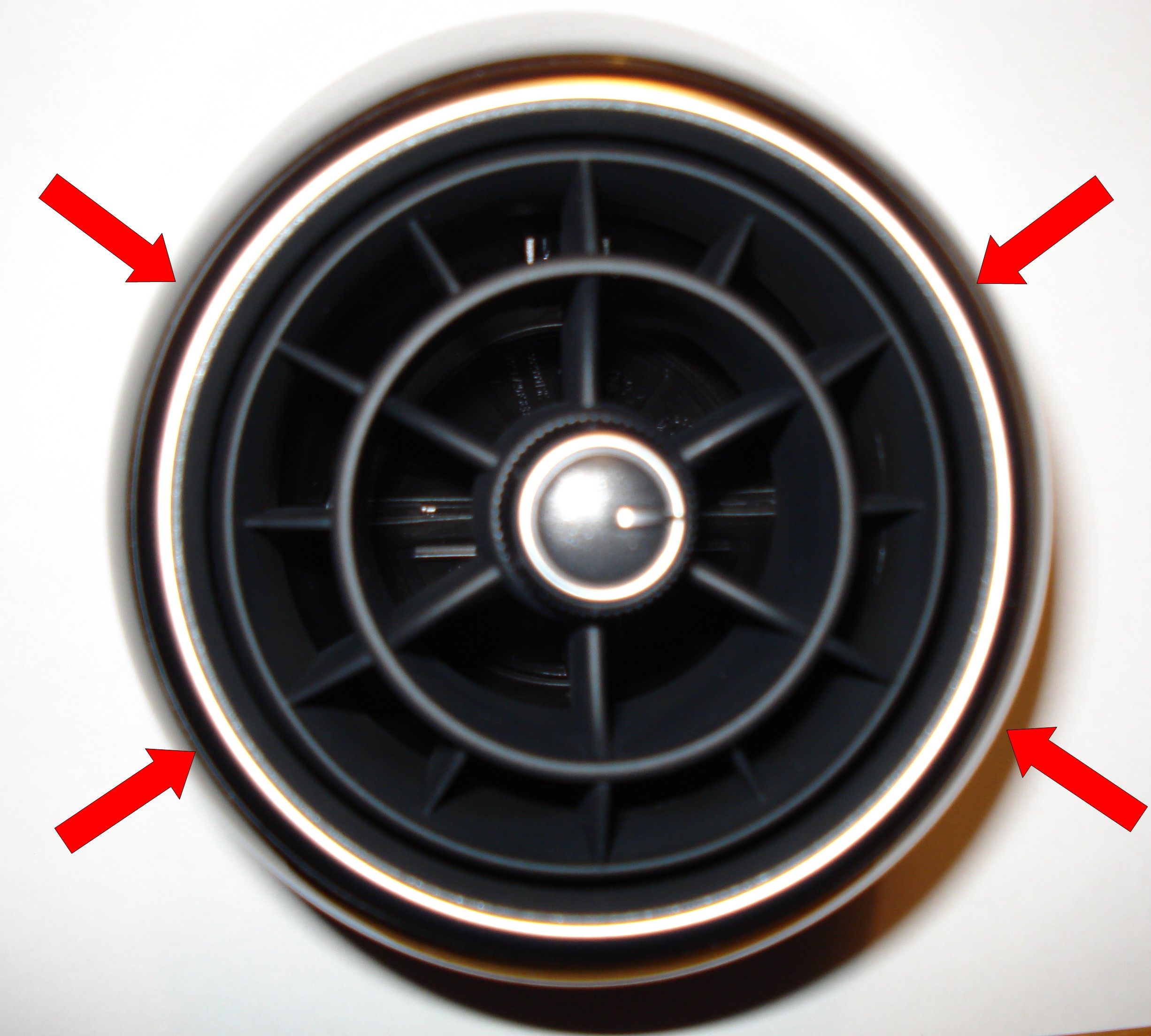

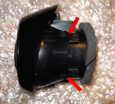

    So, das sind die Fotos:
    So sieht eine der Rastnasen aus, und davon haben
    wir auf jeder Seite 2 Stück, also insgesamt 4 !!!

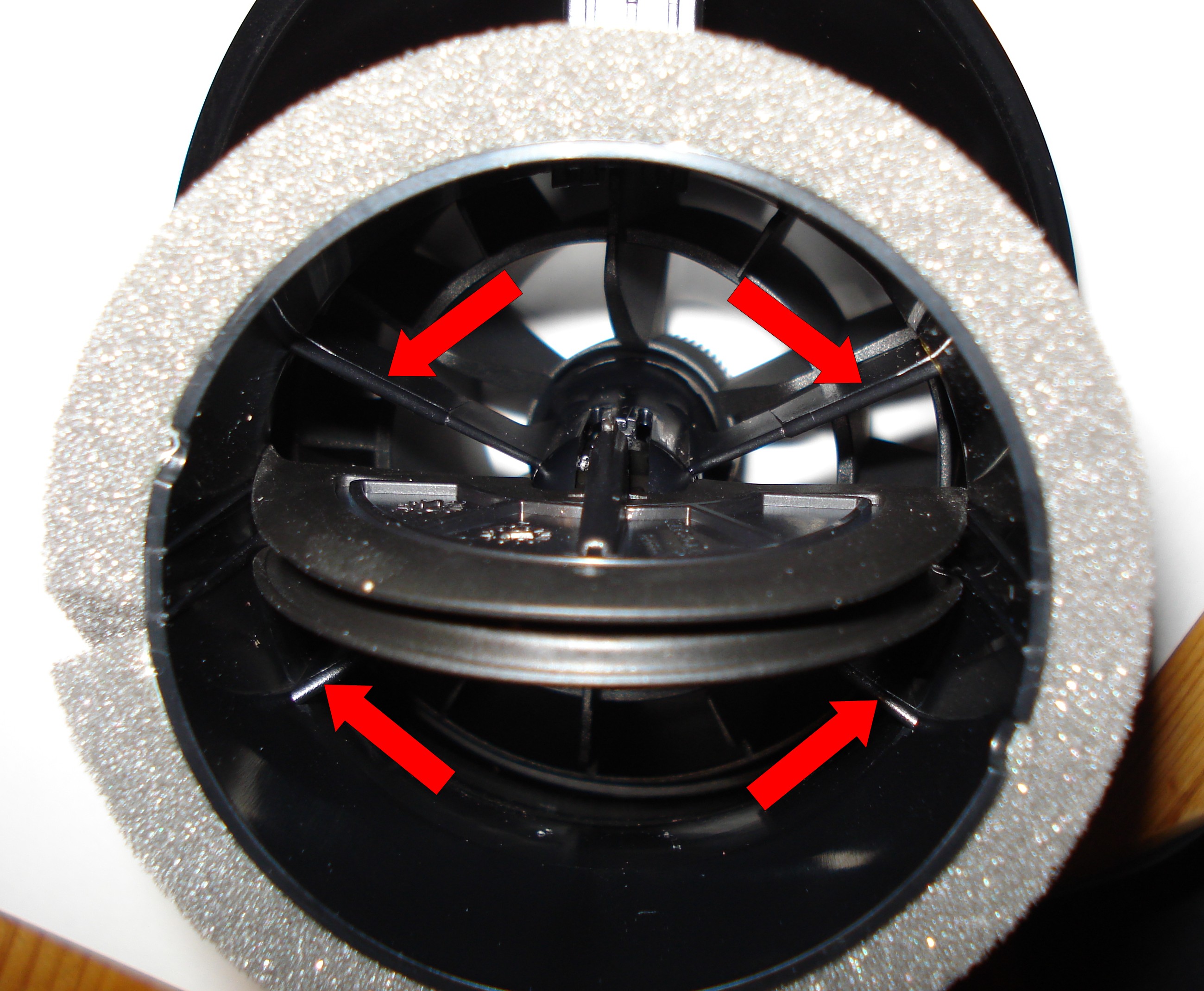

    Genau in Verlängerung der schrägen "Fächer" sind hinten
    vier Verbindungsstege.
    Hinter diese muss man praktisch einhaken, und dann das
    "Becherle" rausziehen.
    Am leichtesten geht es wahrscheinlich, wenn man an
    allen 4 Verbindungsstegen gleichzeitig zieht...
    ...also 4 Haken einfädeln und ein kräftiger "Ruck" !!!!
    Hab es aber noch nicht probiert! :)

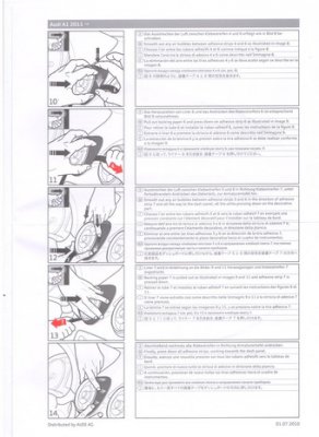

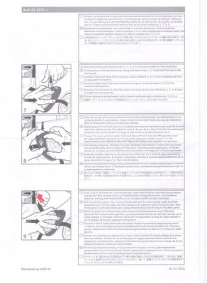

    Ich habe mir 4 neue Abdeckungen besorgt. Leider steht in der Einbauanleitung nicht ob die alten ab müssen oder ob die einfach darüber geklebt werden.
    Hat das schon jemand gemacht?

    Siebenden nur aufgeklebt. Aber Achtung, achte auf straffen Sitz sonst sieht es nicht gut aus.

    Kannst Du die Einbauanleitung mal posten?
    Die, die ich habe ist unmissverständlich mit (gefühlt) 178 Bildern!!!! :thumbsup:
    Wenn Du die originalen Düsen wegmachst...sind da 4 größe Löcher.
    Zum was drankleben ist das eher schlecht! :lol:
    (Ist nicht bös von mir gemeint!)

    Bitte schön

    Eben! Und auf fast ausnahmslos jedem Bild sieht man den eingebauten Ausströmer,
    auf den die Blende geklebt wird. Ich finde das schon ziemlich eindeutig!!! Du hast noch nie
    einen IKEA - Schrank zusammengebaut, richtig? :tongue:
