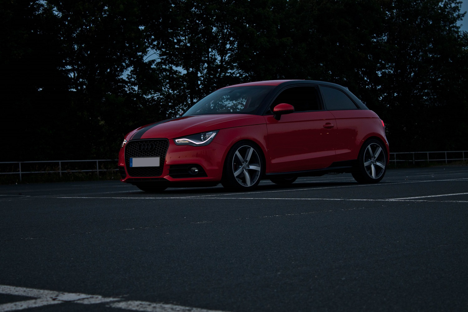

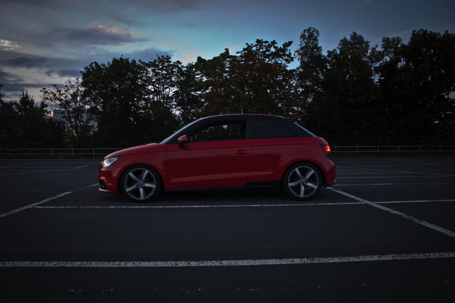

    Das Fahrwerk ist seit gestern auch drin. Tüv gibt es morgen.
    Verbaut haben wir das Bilstein B14 mit den Polo 6n Domlagern (besten Gruß an Aktenkoffer :D ), daher die Keilform im Moment auf Tüv-Niveau... Ganz runter geschraubt schleift er irgendwo im Radhaus vorne... Das Fahrverhalten ist ein riesen Unterschied zu den H&R Federn, es ist zwar noch immer straff abgestimmt, aber die Stöße sind deutlich besser abgefangen von den Dämpfern.

    Klasse Wagen. Viel Liebe zum Detail. Echt spitze!

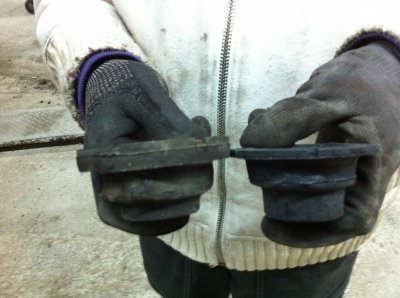

    knall hinten noch die Ibiza federauflagen rein und tanke voll....

    Vollgetank ist er und hinten geht def. nix mehr. Weiß nicht wie das beim H&R ist, beim Bilstein gibt es hinten keine großartigen Federauflagen o.ä., da ist nur ein Gummiring, der hat aber max. 3mm...

    die hier meine ich... ..
