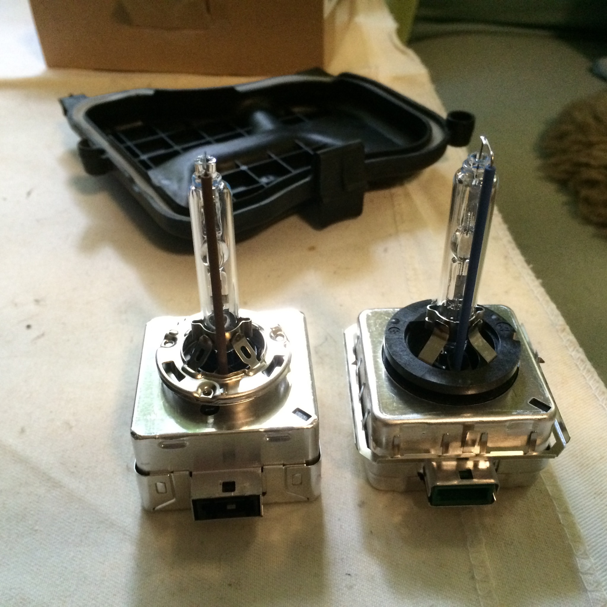

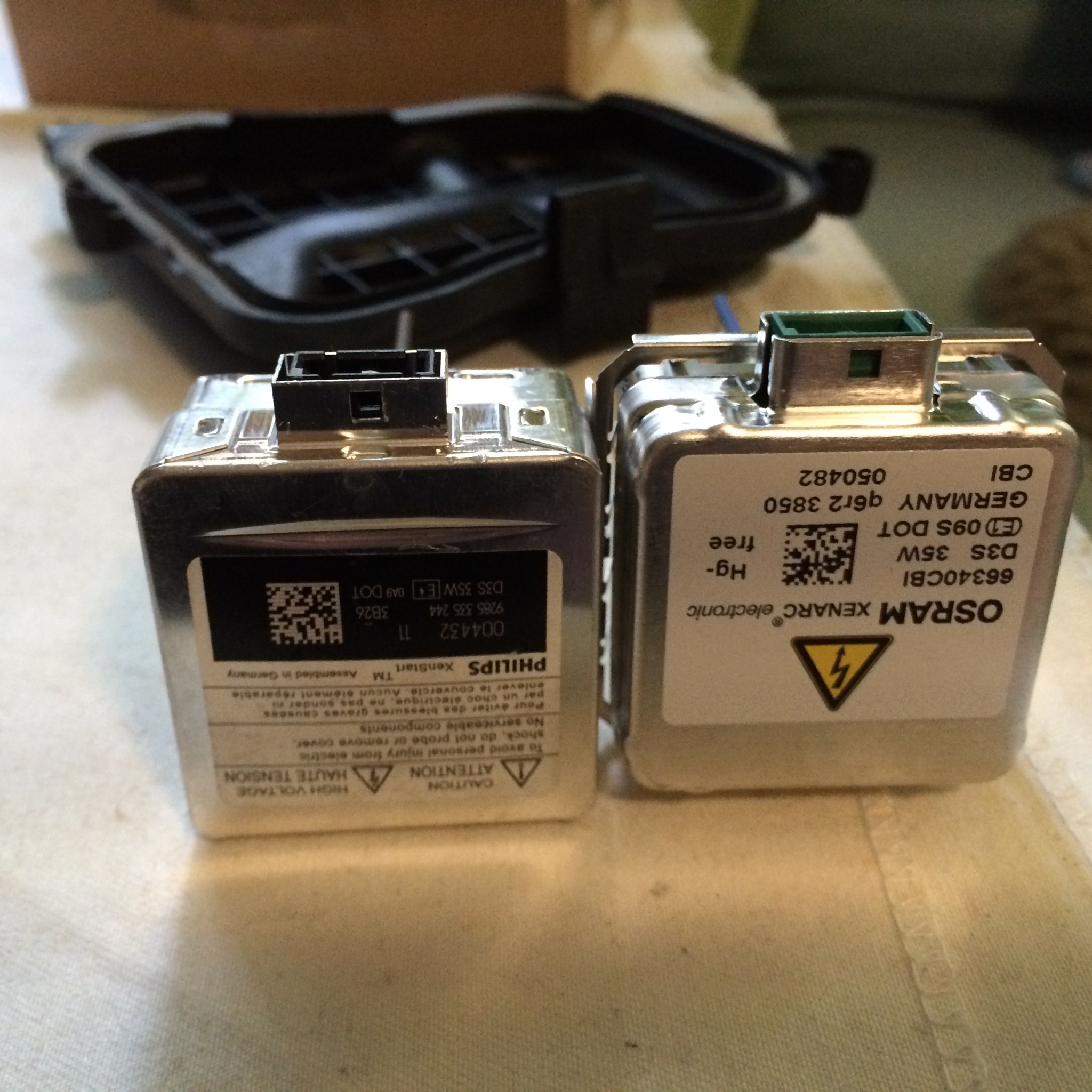

    Soho nachdem ich mir über das Lichtex.de-Konto bei eBay 15% sichern konnte, musste ich einfach zuschlagen:
    Osram 35W, D3S Cool Blue Intense Xenarc.

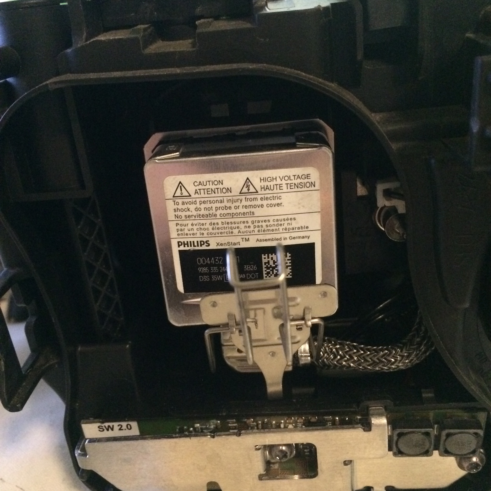

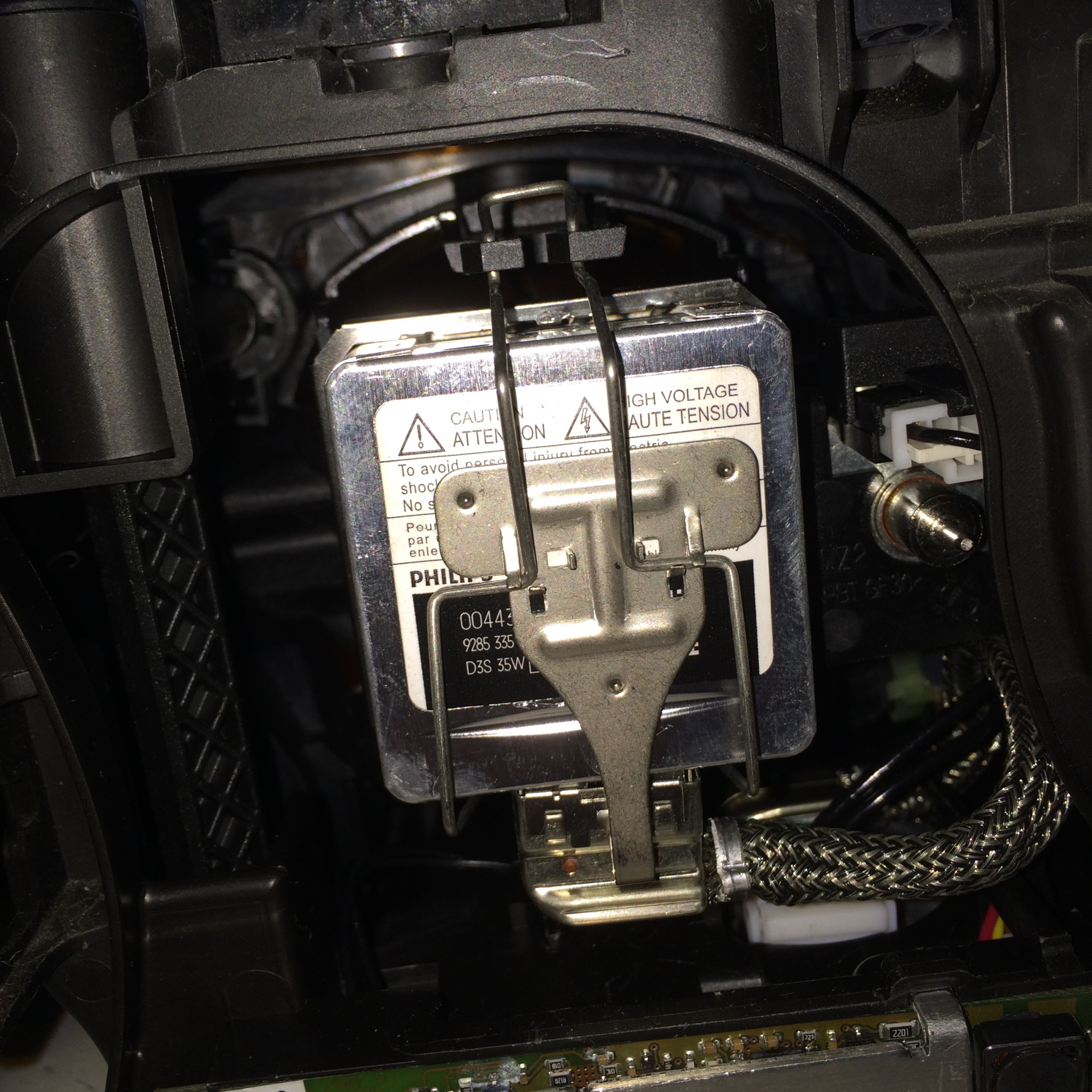

    Der Einbau war relativ einfach, aber doch fummelig (30-60 Minuten):
    1. Scheinwerferausbau - 2x silberne 25er Torx und 3x schwarze 27er Torx, Stecker lösen
    2. Seitliche Klappen öffnen zum Leuchtmitteltausch - Metallspange oben reindrücken und nach links schieben
    3. Stecker vom D3S Brenner mit einer dünnen Zange nach unten herausziegen
    4. Neuer Brenner rein, Stecker mit Zange hereindrücken
    5. Metallspange reindrücken und nach rechts schieben
    6. Abdeckung schließen und Scheinwerfer wieder einbauen.
