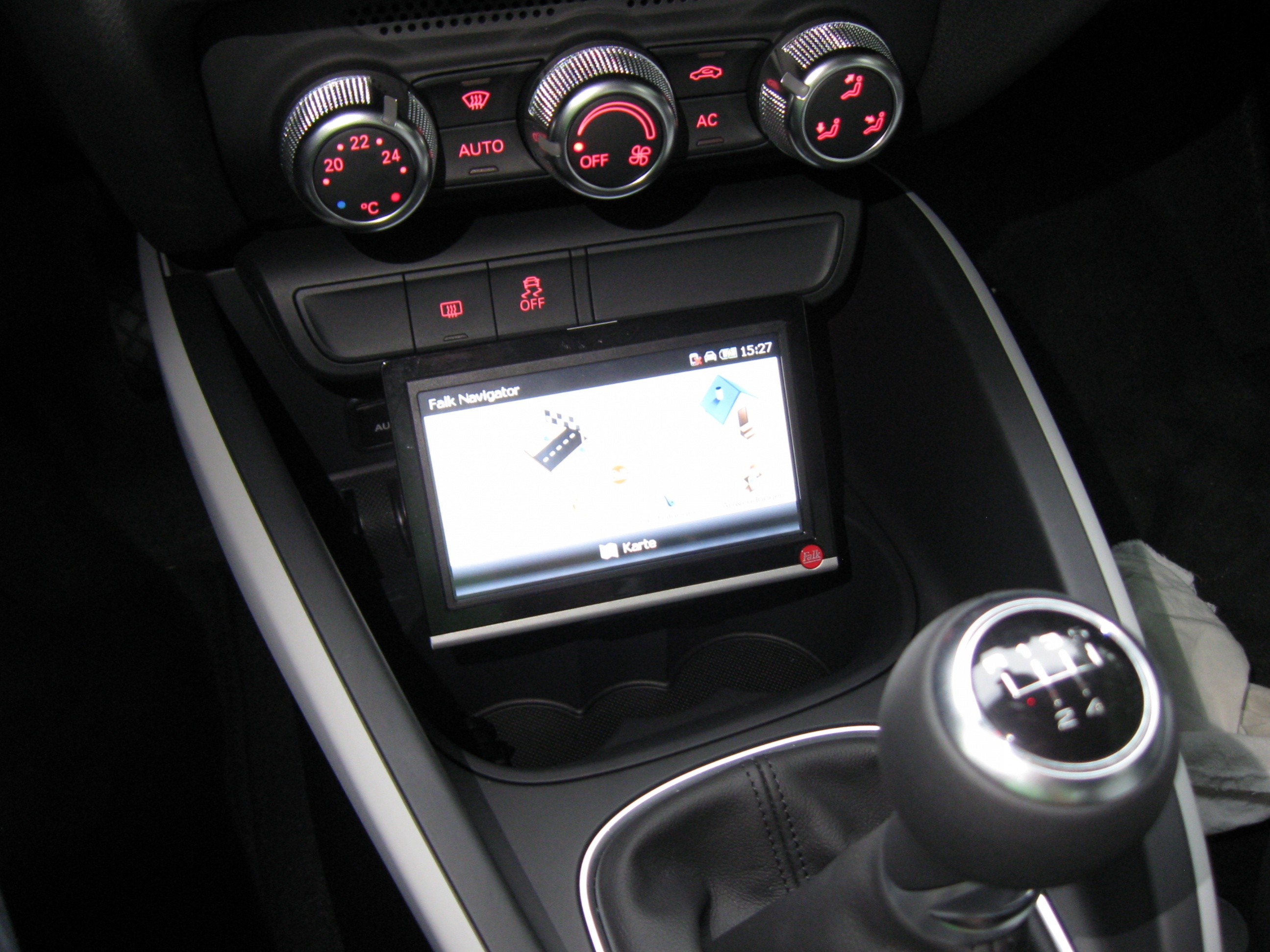

    Zu der Navi- Halterung:
    Ich hab das Navi absichtlich so weit unten montiert, da ich eh sehr selten drauf schaue (die Sprachansage ist sehr präzise) und weil es dort das Gesamtbild nicht zerstört.

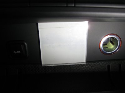

    Montiert habe ich es so: ich habe auf die ebene senkrechte Fläche zwischen 12V Steckdose und AUX Eingang eine Plexiglasplatte geklebt, auf der ich dann den Saugnapf vom Original- Halter befestigt habe. Das Kabel und der Stecker verschwinden hinterm Navi. Jetzt muss sich dann nur noch zeigen, ob der Doppelkleber dauerhaft hält :wink:
    Hier ein paar Bilder:
    PS.: Weitere Bilder werden folgen, auch vom titangrau-schwarzen Innenraum. Leider ist das Wetter alles andere als geeignet für nen Fototermin...

    So, nachdem das Navi mehrfach abgefallen ist, hab ich's jetzt glaub ich endlich geschafft. :rolleyes2:
    Falls es jemand interessiert: Die Kunststoffoberfläche am Armaturenbrett unbedingt zuerst mit Reinigungsbenzin saubermachen (ist wohl irgendwie beschichtet) und dann noch mit Spiritus drübergehen.
    Geklebt hab ich die Scheibe mit nem extrastarken Doppelklebeband von Pattex, das ist ca. 1,5 mm dick (geschäumt) und passt sich leichten Unebenheiten perfekt an.
