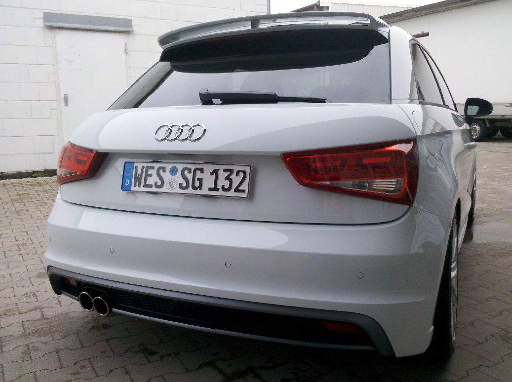

    ui der passt ja wunderbar zum s-line heck ... sehr schön :D gibts irgendwie bei der bestellung was zu beachten wg. s-line etc? sind 2x80?

    Glückwunsch ... aber wie hast Du den Pott so schön bündig bekommen? Meiner hängt ein wenig tiefer :(

    Nein gibt es nicht.
    2x80mm OHNE FOX Prägung. Oder eben 2x90mm.

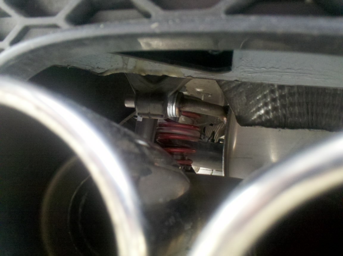

    Ahhh zur Anpassung...
    Die “Höhe“ konnte ich gut über die Schelle zum originalem Rohr einstellen. Einfach bissel rausziehen bzw verdrehen und gut anziehen.
    Die Neigung nach rechts bzw links habe ich am Halter (Endrohrseite) verstellt. Dazu habe ich zwischen Gummi und Anschlagring einfach Unterlegsscheiben aufgezogen bis er mittig stand.
    Ich hoffe ihr könnt folgen.
    Gruß
  5. Hans_sein_Franz
    Hans_sein_Franz Audi A1 Guru
    21.06.2011
    468
    80
    Hier mal ein Foto des Haltern, zum besseren Verständnis.
    Gruß

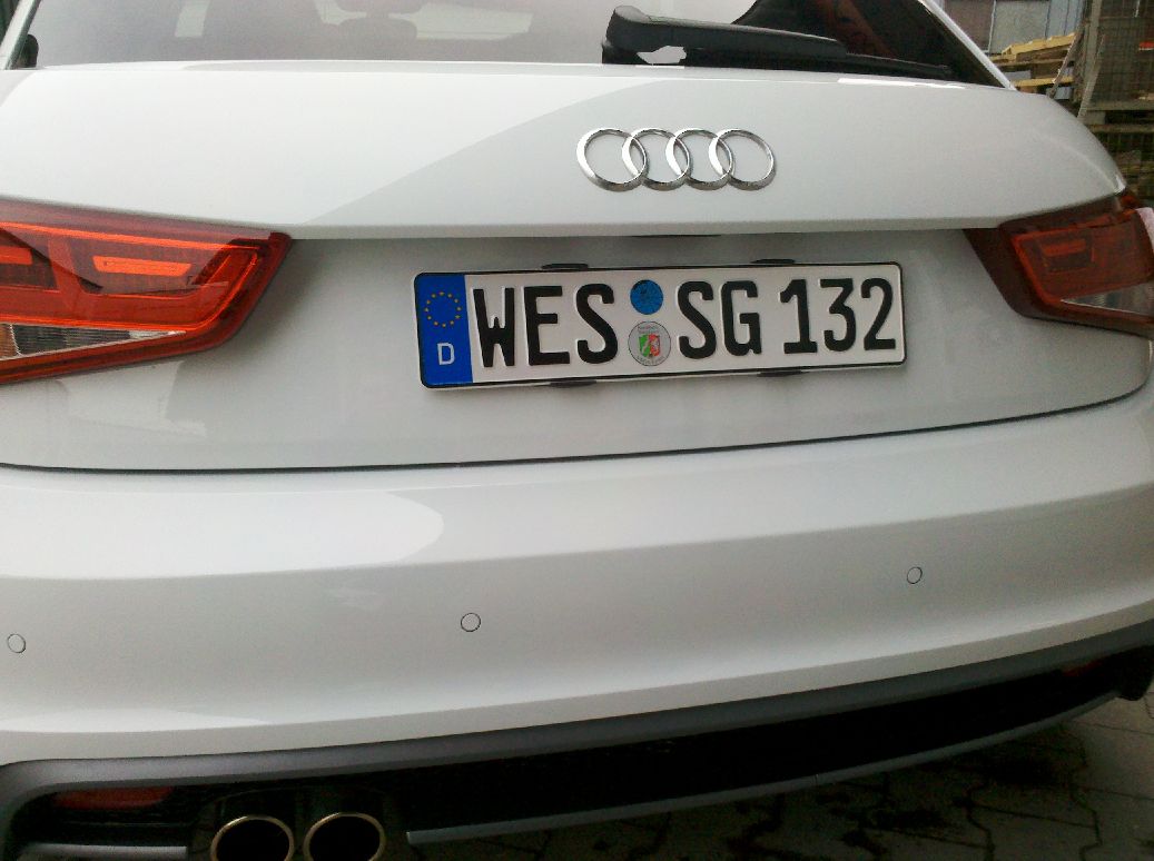

    Sehr schön; und wundere Dich nicht wenn nur das linke der beiden Rohre sich verfärbt und nur da primär die Abgase rauskommen

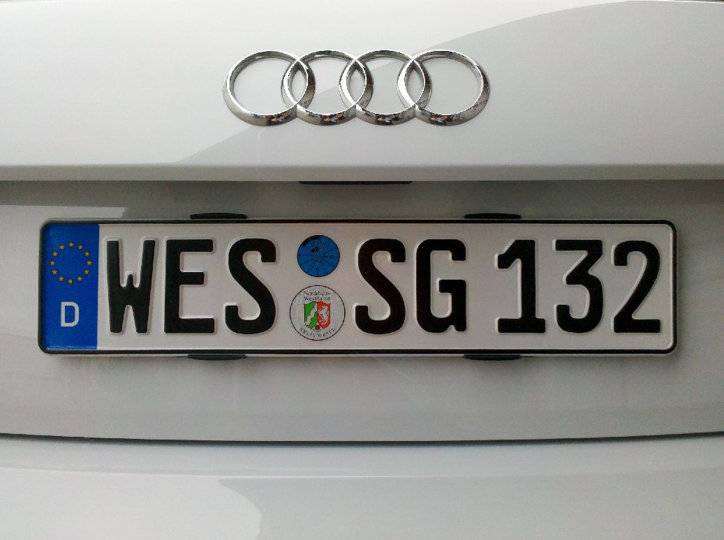

    Kennzeichenhalter - Befestigungsset Simple-Fix "SCHWARZ"
    ...sind montiert. Viel besser als die "alten" Halter.
    Ich lasse mal ein paar Bilder sprechen.
    Gruß

    Sorry die hinteren sehen beschi...er aus wie mit original Blenden. Entweder man sieht gar nix oder lässt die original Blenden dran. Typisches ATU Tuning. :)
    Das ist natürlich nur meine persönliche Meinung. Wer's schön findet, akzeptiert.
