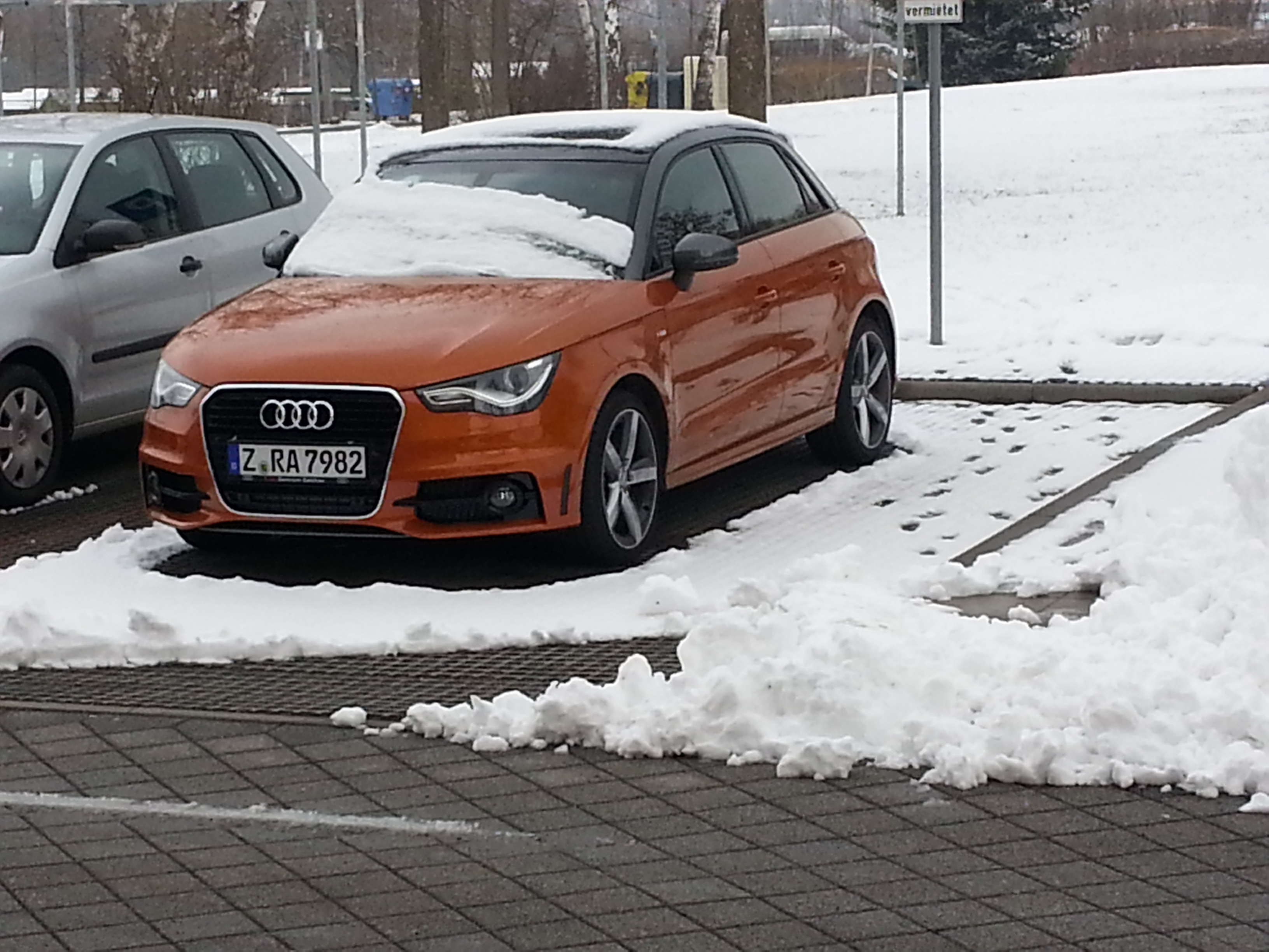

    Der Schnee kam doch noch mal zurück, hoffe das war nun endlich der letzte.
