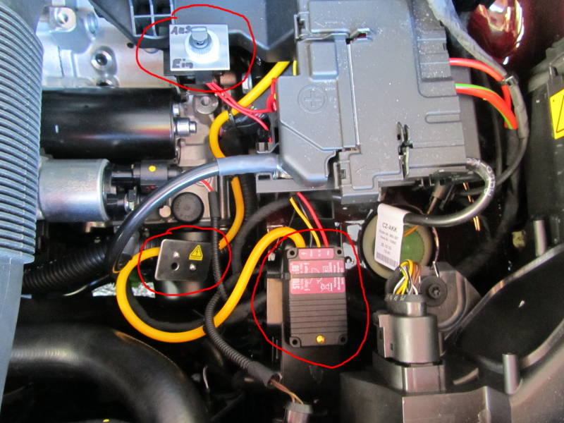

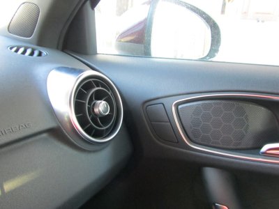

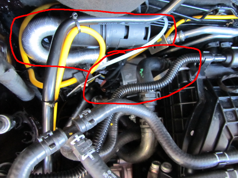

    So hier ein paar Bilder von der Mardersicherung und Standheizung (jeweils Rot eingekreist). Und von den Ausströmermanchette Aluminiumoptik Audi Exklusive. Hoffe die Bilder sind aussagekräftig :).
    Mardersicherung sind die dicken gelben Kabel mit 6 Metallplatten (Bild 795) im Motorraum verteilt und zum An- und Ausschalten hat der Bosch-Händler einen extra Schalter montiert (Bild 793). Das ist für die Werkstatt bequemer, denn der Haubenschalter geht nicht so gut. Und woher weiss man ob es mit Haubenschalter aus ist ;). So ist es besser finde ich. Der extra Kasten auf dem An-/Ausschalter Bild ist die Steuerung für die Mardersicherung (geht während der Fahrt automatisch aus, bei abstellung des Motors wieder an).
    Von der Standheizung (Bild 794) sieht man nichts im Innenraum, außer die Fernbedienung HTM100 in der Hand ;).

    Genau so eines ist verbaut bei mir, aber ohne Ultraschall und geblinke. Ich wollte beides nicht, da ich Ultraschall kenne. Das hört man doch evtl. ein hochfrequentes piepen und das wollte ich nicht. Eine Lampe wollte ich sowieso nicht, wozu auch? Würde ich nicht haben wollen, und ist keine echte Abwehr. Stromplatten reichen vollkommen und nerven keinen außer dem Marder :D. Mein Ausschalter wurde extra montiert mit einem kleinen Schalter statt des Motorhaubenschalters. So kann der Mechaniker sicher sein das es deaktiviert ist selbst wenn die LED die an dem Gehäuse ist nicht mehr gehen sollte. Und ein massiver Schalter ist besser als ein Taster der auch nicht so sicher ist. Den extra montierten Schalter ihn sieht man auf Bild 793 wunderbar oben links.
