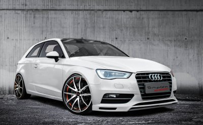

    Die würde ich mir auch gerne holen, aber in Deutschland leider unmöglich wegen der Eintragung.
    Trotzdem eine Frage an dich: Welche Reifengröße hast du drauf und ist dein A1 tiefer?
    Damit komme ich auch zu meiner generellen Frage bzw. Bitte an die User:
    Zuerst die Fakten...
    Da es, wie erwähnt, mit den 3sdm Felgen nicht funktioniert, möchte ich mir nun die Tomason TN10 in 8,5x18" ET30 holen (Bild siehe Anhang).
    Das Gutachten sagt bei der Bereifung entweder 215/35 R18, oder 225/35 R18 für den A1 SB.
    Ich habe 35/35 Federn von H+R verbaut.
    Bitte keine Mutmaßungen, oder "Das würde ich nicht machen"-Kommentare, oder ähnliches. ;)
    Es geht nur um die Reifen Frage. Ich weiß, daß ein User hier einen schwarzen A1 mit Tomason TN4 in den gleichen Dimensionen fährt, ebenfalls mit H+R 35/35 und 215/35 R18. Ebenso gibt es noch einen schwarzen A1 mit roten Oxigin Oxrock Felgen in den gleichen Dimensionen. Leider fallen mir die Namen der User gerade nicht ein. Der mit den Tomason ist wohl aus KA.
    Von diesen A1 Fahrern (und natürlich sehr gerne auch allen anderen mit einer solchen Konstellation) hätte ich gerne ein Foto/Fotos vom Felgenhorn und ihre Meinung bezüglich der Reifen. Ich würde mir nämlich glaube lieber die 225er Reifen drauf machen, damit das Felgenhorn nicht so frei steht, wie es das bei 215ern sicherlich tut. Zudem steigt der Fahrkomfort. Die Frage ist nur, passt es mit 225ern noch ohne Nacharbeiten?
    Ggf. mache ich noch einen eigenes Thema auf, falls es hier untergeht.
    Also nochmal kurz in Summe: Ich suche speziell Fotos von 8,5x18" Felgen mit entweder 215/35 R18, oder 225/35 R18, und da gerne die Ansicht vom Felgenhorn. Siehe Link als Beispiel:
    http://tyrestretch.com/wp-content/gallery/archive-11/8.5_215_35_r18_Falken_512-2.jpg
    Vielen Dank schonmal!

    Ich bin der mit den Oxigin Felgen. Habe sie per Einzelabnahme eintragen lassen und musste an der Karosserie nichts verändern.
    Bei mir haben die Felgen die Maße 8,5x18 ET35 und die eine Goodyear Eagle F1 Asymetric Bereifung mit 225 35 18. Zusätzlich habe ich noch 35er H6R Federn vorne und hinten drin.
    Es schleift nichts und der TÜVler hat keine Anstanden gemacht sie einzutragen.
    Schick mir per PN deine E-Mail Adresse und was für Fotos du haben willst, dann schick ich dir sie zu.
