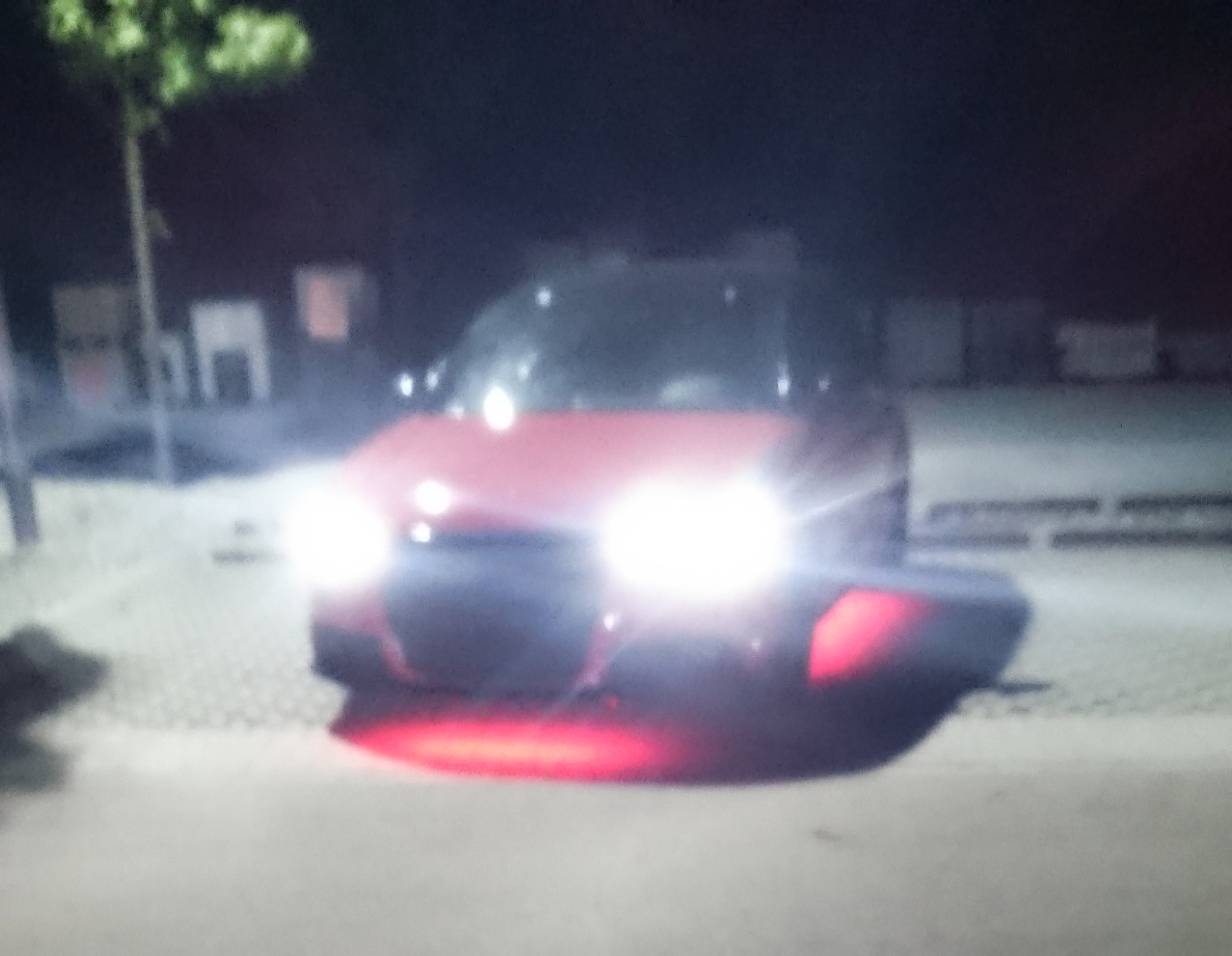

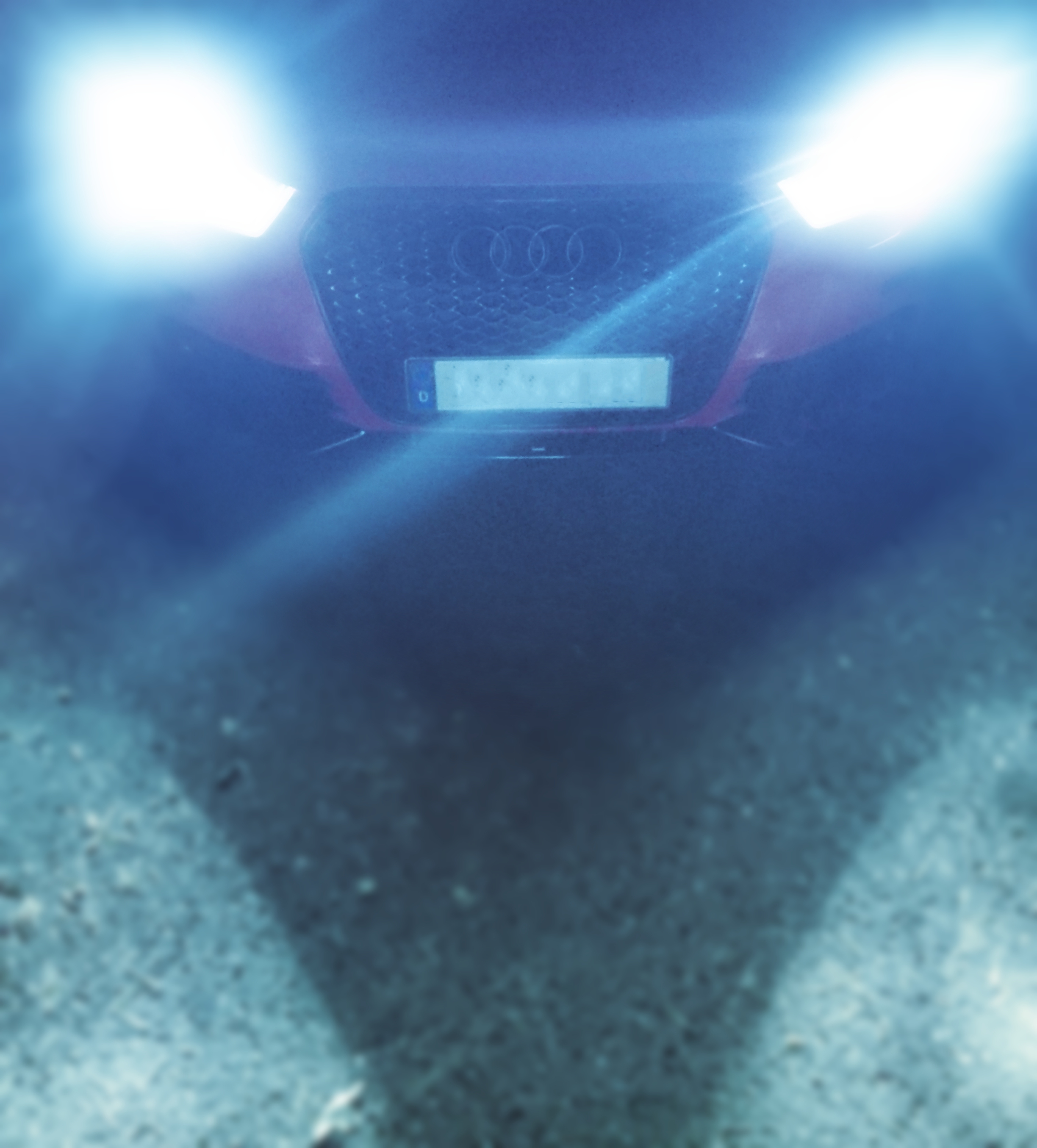

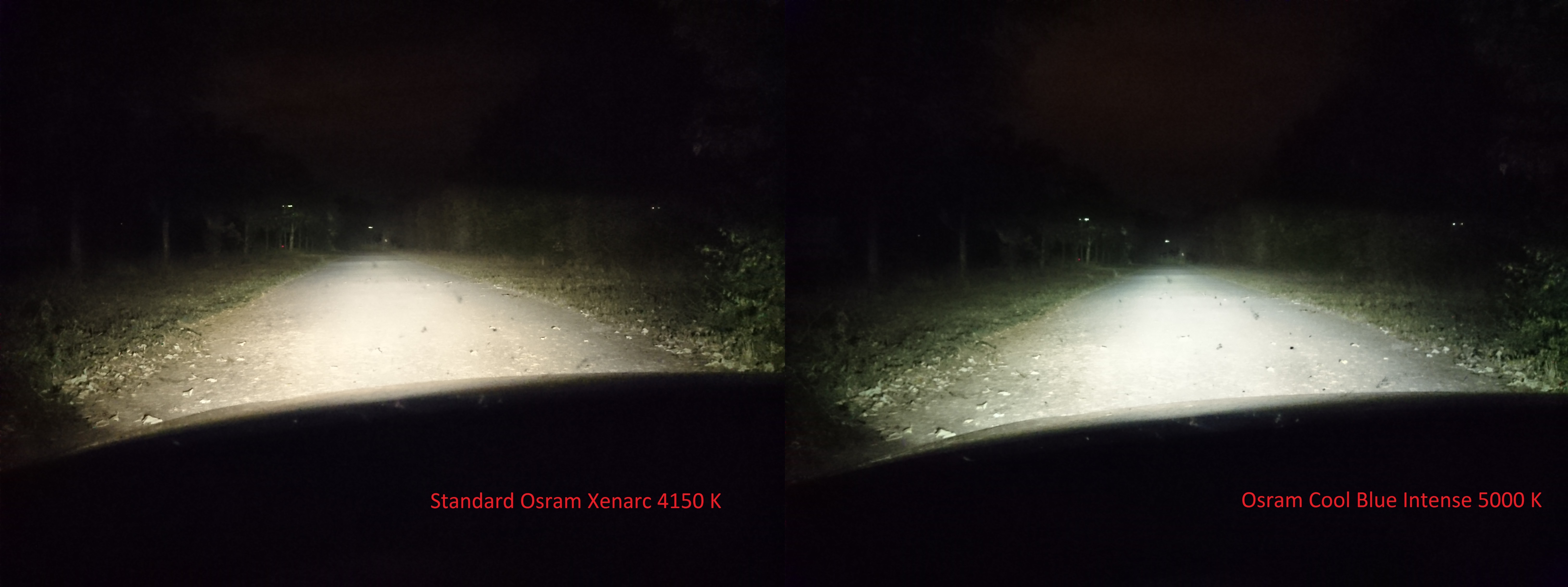

    So mal wieder ein Update!

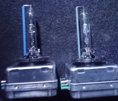

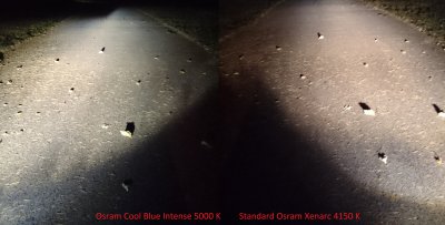

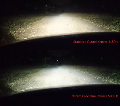

    Der Licht umbau ging jetzt komplett über die Bühne, Neue Xenonbrenner sind drin :)
    Ich hab mir die OSRAM CBI gegönnt (schnell erkennbar am Blauen statt Grünen Draht). Da es beim A1 noch keine tollen Vergleichsbilder gab, hab ich das auch gleich mal gemacht :) Der Unterschied ist aufjedenfall erkennbar! kann es nur weiterempfehlen, ich seh durch das weißere Licht definitv besser.
    Und das Farbspiel beim Einschalten ist der Wahnsinn, leider kann man hier keine Videos hochladen.

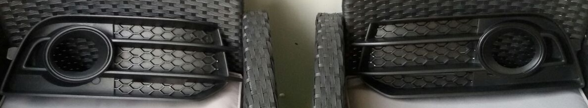

    Davon abgesehen wurden die Neblerverkleidungen mal auf den RS Style geupdatet, muss nur noch lackiert werden, dann läuft die Sache :D

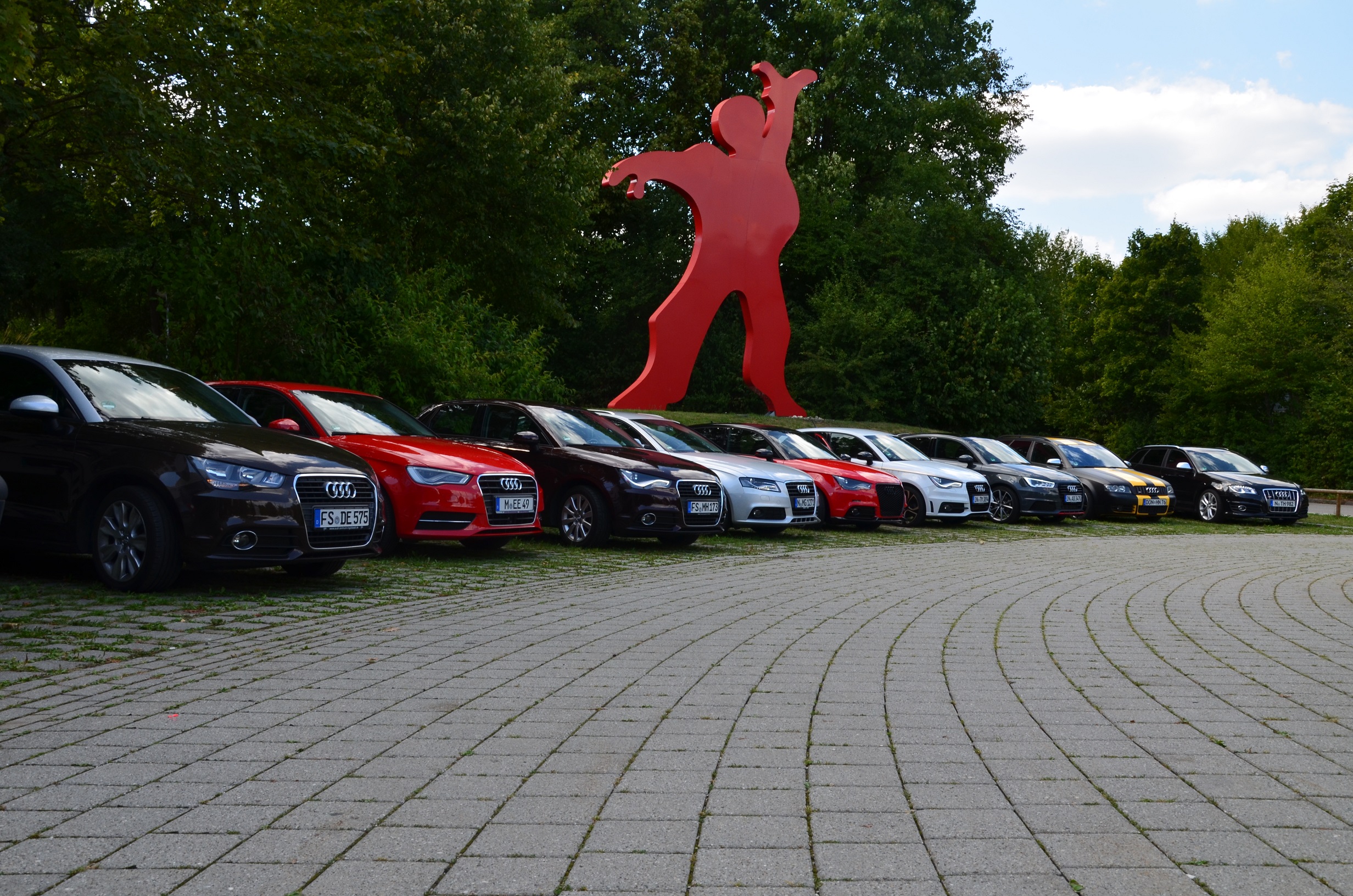

    Hier mal die schönen Gesamtfotos vom A1 Treffen in Freising, Weihenstephan :)

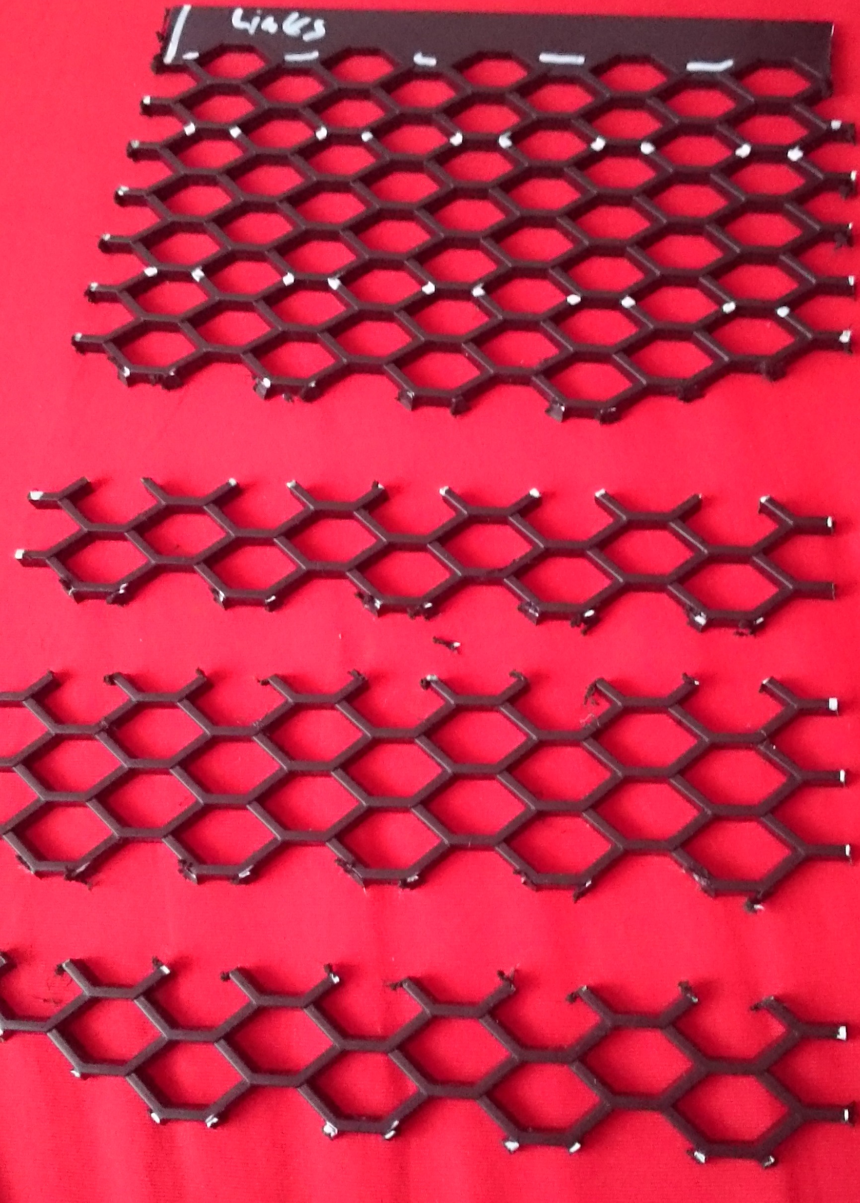

    Ist das stinknormales Kunststoffwabengitter, das du da verklebt hast?
    Sieht auf jeden Fall gut aus und das mit relativ wenig Aufwand.
